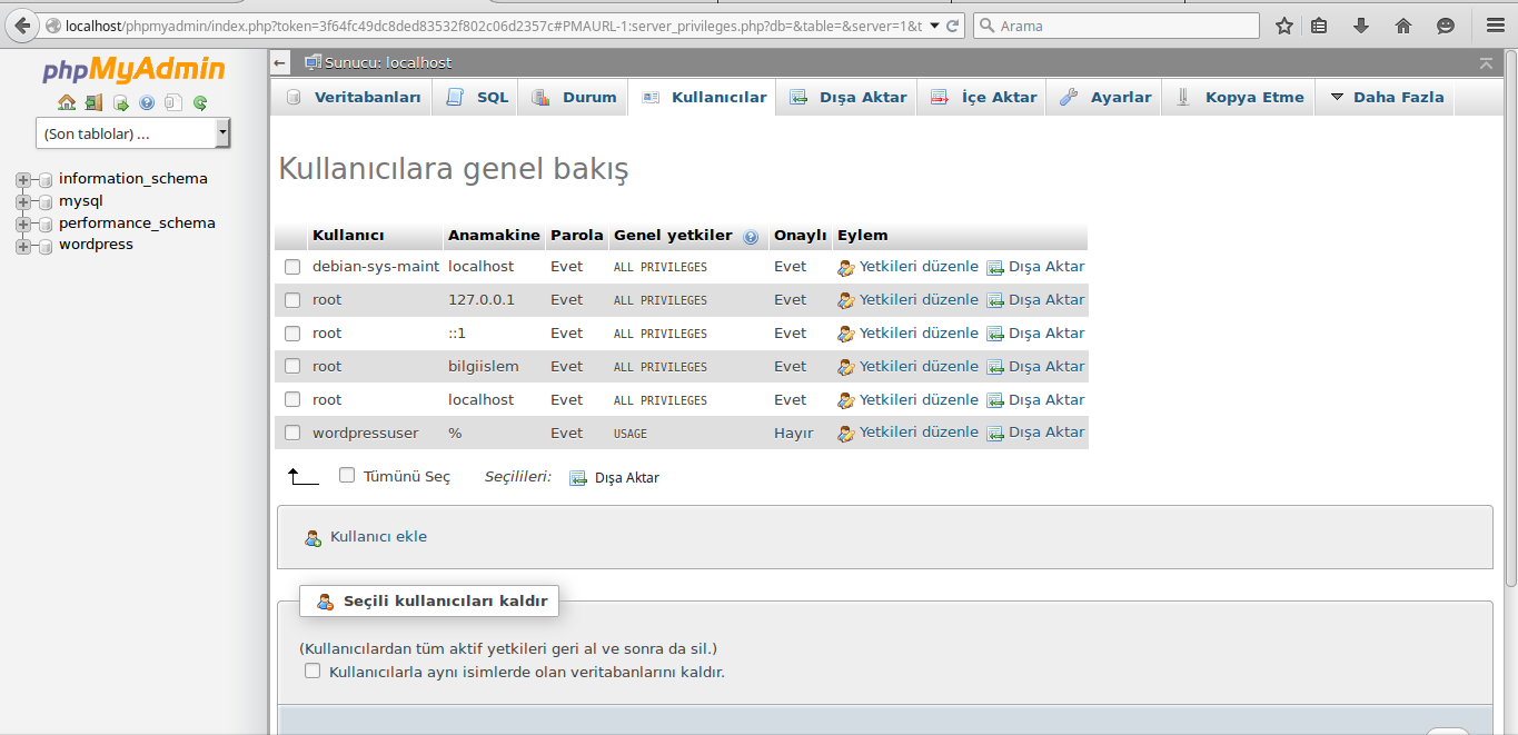

mysql> CREATE DATABASE wordpress; daha sonra wordpress için kullanıcı adı şifre oluşturuyoruz database için.
Tek tırnak içerisinde şifre yazıyoruz. biz şifremizi bu örneğimizde password olarak belirledik.
mysql> CREATE USER wordpressuser@localhost IDENTIFIED BY 'password';
Daha sonra aşağıda ki komutu yazmamız gerekiyor. Yazdıktan sonra enter tuşuna tıklıyoruz.
mysql> GRANT ALL PRIVILEGES ON wordpress. * TO wordpressusers@localhost;
son olarak aşağıda ki komutuda kullanıyoruz.
mysql> FLUSH PRIVILEGES;
Aşağıda bulunan resim yukarıda yapmış olduğumuz işlemleri göstermektedir. son komutumuzu da çalıştırdıktan sonra exit komutu ile çıkıyoruz.

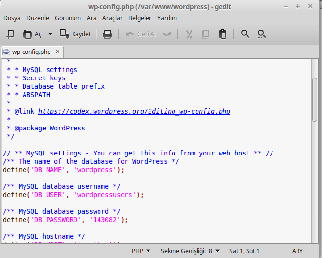

Daha sonra aşağıda ki komut ile wp-config.php dosyasını açıyoruz ve ilgli yerleri düzenliyoruz.
sudo gedit wp-config.phpAçılan sayfada sol taraftaki gibi değerler görünür. Bunu sağdaki gibi düzenleyeceğiz.

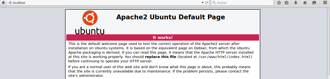

mkdir wp-content/uploadsweb browser kısmına localhost yazdığımızda wordpresse ulaşabileceğiz.
