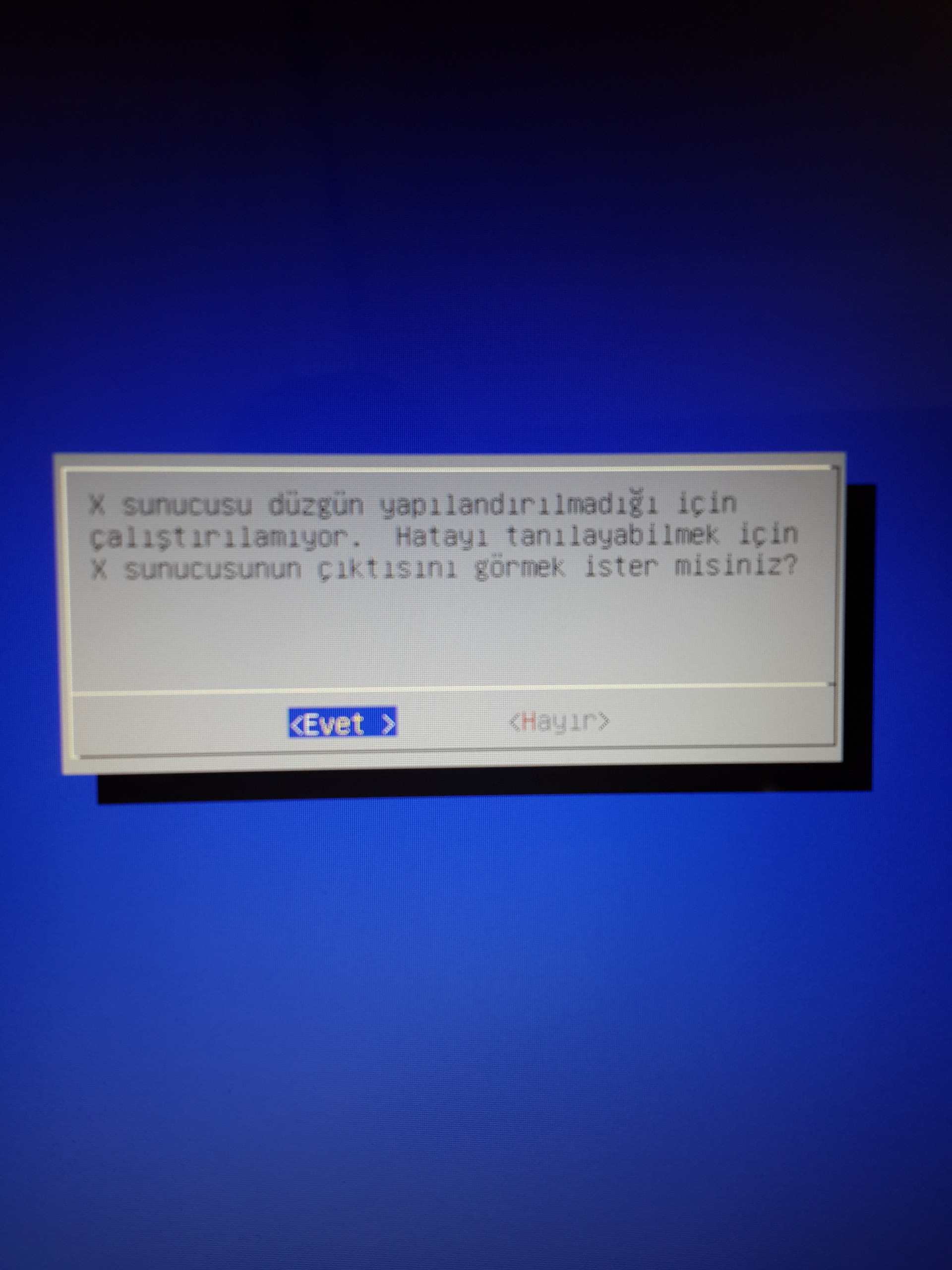

Bilgisayarıma Linux Mint 18 kurayım dedim. kurulumu tamamladım herşey sorunsuz gidiyordu taki ekran kartı kurulumuna geçene kadar. bumblebee kurmak istedim. sürücü yöneticisine baktım en yüksek nvidia-361 gösteriyordu. bende direk bumblebee kurulum konusundaki linux mint 18'e bumblebee krulum komutlarıyla kurdum. pc yi yeniden başlattığım cinnamon fallback modunda çalışmaya başladı. nasıl ekran kartımı sorunsuz kurabilirim.

Bumblebee'yi Nvidia 361 ile kurdugumda cinnamon fallback modunda calisiyor ve yukaridaki ciktilar nvidia 361 ile kurduğum zamanki çıktılarıdır.
Bumblebee'yi Nvidia 364 ve 367 ile kurdugumda da resimdeki hatayi veriyor.

Ynt: Linux Mint 18 Nvidia-GT840M Bumblebee Hatası
« Yanıtla #1 : 03 Temmuz 2016, 03:38:31 »
Intel + Nvidia Optimus Destekli Hibrid GPU İçin Bumblebee Kurulumu
yukarıdaki anlatım ardından, xconfig dosyasını oluşturmayı deneyebilirsin.
sudo nvidia-xconfig
« Yanıtla #2 : 06 Temmuz 2016, 00:38:33 »
CTRL+ALT+F1 tuşlarına birlikte basarak TTY1 uçbirimine ulaşınız. TTY uçbiriminde kullanıcı adı ve şifrenizi girip oturum açtıktan sonra aşağıdaki komutla Bumblebee ile ilgili paketleri kaldırıp sistemi yeniden başlatınız.
sudo apt-get purge bumblebee* primus* bbswitch* nvidia*
Sonrasında Linux Mint 18'e Bumblebee kurulumu için hazırladığımız yeni konumuzu referans alarak kurulum deneyiniz.
[Nasıl] Linux Mint 18 - Intel + Nvidia Hibrit GPU İçin Bumblebee Kurulumu

Butterfly öncelikle yardımın için teşekkür ediyorum Bumblebee başarılı bir şekilde kurdum yalnız ekranda dalgalanma sorunum devam ediyor.https://forum.linuxmint.net.tr/index.php?topic=250.0 burdaki yöntemi uyguladım olmadı sonrasında https://forum.linuxmint.net.tr/index.php?topic=6271.0 buradakini uygularken nvidia-xconfig dosyasını oluşturamıyorum yeniden başlattığım zaman nvidia x server settings'e girdiğimde dikey sennronizasyon ayarını bulamıyorum.
