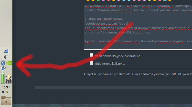

Ayrıca bu normalmi bilmiyorum ancak Bumblebee kurmama rağmen Linux Mint'in görev çubuğuna şu şekilde bir Nvidia simgesi gelmiş durumda:

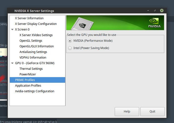

Simgeye tıkladığımda da baya baya Offical nvidia sürücüsü gibi bi denetim masası geliyor karşıma. Bumblebee kurulumunda sonra bunun gelmesi pek normal değil heralde ? Bilemedim sizlere sormak istedim sanırım hata yaptım.

« Yanıtla #1 : 15 Kasım 2016, 11:59:44 »
Bumblebee ve Nvidia Prime aynı anda kurulduğu için sorun yaşanıyor, aşağıdaki komutla tüm paketleri kaldırıp,
sudo apt-get purge bumblebee* nvidia* bbswitch* primus* virtualgl*
aşağıdaki konuda anlatıldığı biçimde kurulum deneyiniz.
