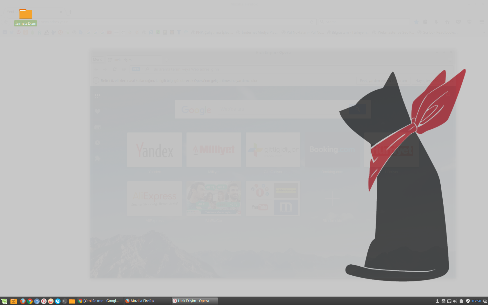

Ekran kimi zamanlar(genelde video izlerken) şeffaflaşıyor. Opaklığı azalıyor. Photoshopta falan bir resmin opacitysini düşürürüz ya, işte öyle oluyor. Fakat bu sadece o an çalışan uygulamalarda oluyor. Arka plan ve arka plandaki klasörler falan gayet net yerinde duruyor. Sadece o an açık uygulamalar şeffaflaşıyor. Sorun ne ile ilgili, ekran kartı ile mi ilgili tam emin değilim fakat yine de ekran kartı çıktılarımı paylaşıyorum.
Ekran Resmi(Resimde Firefox tam ekran açık, Opera orta boyutta açık):

Ynt: Ekran Şeffaflaşıyor
« Yanıtla #1 : 28 Şubat 2017, 16:52:38 »
Fareyi masaüstünü göster simgesine getirince mi oluyor?

« Yanıtla #2 : 28 Şubat 2017, 20:48:48 »
Hayır öyle bir durum değil fakat aynen fare masaüstünü göstere getirdiğimde ekran nasıl oluyorsa öyle oluyor ve bu durum kalıcı oluyor. Reset atmaya mecbur kalıyorum çünkü ekran o şekilde sabit kalıyor.
« Yanıtla #3 : 28 Şubat 2017, 21:00:23 »
Böyle bir durum yaşandığında CTRL+ALT+ESC tuşlarına birlikte basmayı deneyebilirsiniz, böylece Cinnamon yeniden başlatılacaktır.

« Yanıtla #4 : 28 Şubat 2017, 21:04:15 »
Teşekkür ederim ctrl+alt+esc olayı süper oldu, çünkü bazen tam iş yaparken oluyor ve kayıt edemiyorum elimdekini.
