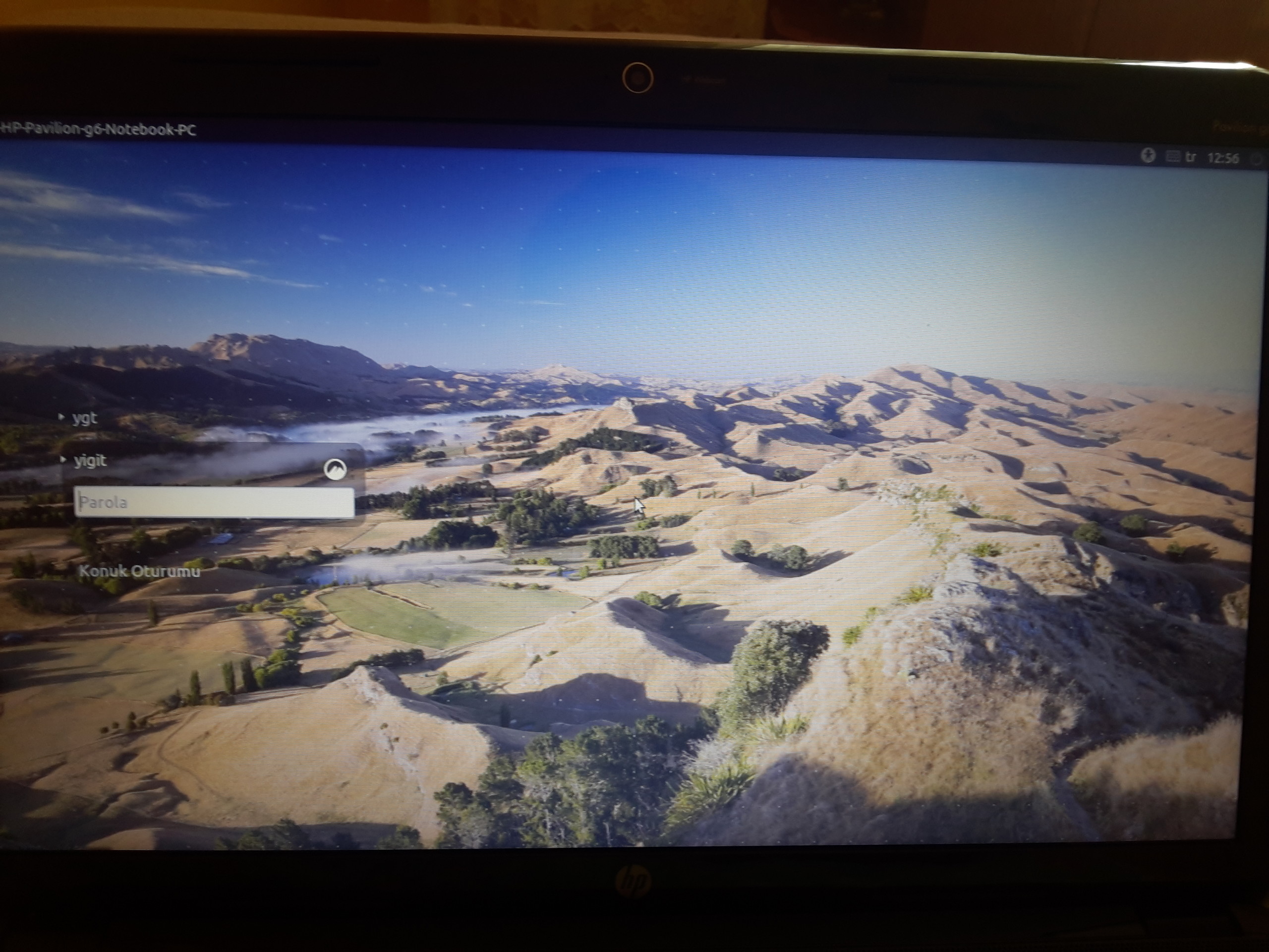

Yaklaşık 1 aydır Linux mint 18.3 Cinnamon 64 bit masaüstü sürümü 3.6.7 kullanıyorum bugün arkaplanı değiştirmek istedim ancak resim ekrana tam oturmadı. Ayarlardan ölçeklendirme, yayılma gibi şeçenekleri uyguladığım halde hiçbir değişiklik olmuyor. Daha sonra şunu farkettim ki, kullanıcı değiştirme, bekleme ve parola ekranlarında resimler masaüstüne tam oturuyor. Ancak oturum açılınca büyütülmüş olarak kenerları sanki kırpılmış gibi oluyor ve çözünürlük değişiyor.

Hepsi denendi hiçbir değişiklik yok. Benim anlamadığım kullanıcı değiştirme ekranında wallpaperlar ekrana oturuyor, ancak giriş yapınca oturmuyor yakınlaşıyor.

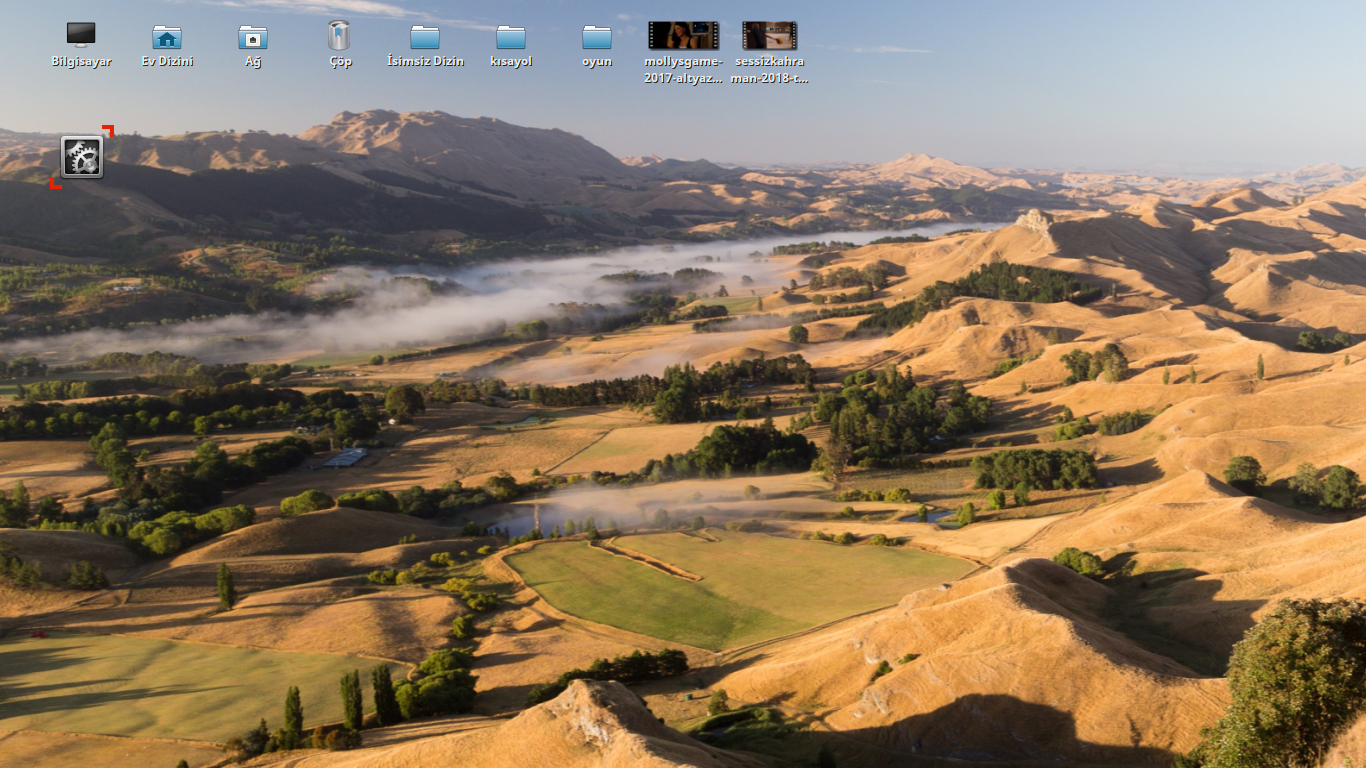

Genişletilmiş seçeneğinde masaüstü arkaplanı ekranı tam olarak yayılır. Aşağıdaki seçili önizleme resmi ve masüstündeki arkaplanda öyle olduğu görülebiliyor.

« Yanıtla #5 : 05 Mart 2018, 13:21:59 »
Genişletilmiş yaptığımı ve işe yaramadığını söylemiştim.
sorun şu şekilde:
kullanıcı ekranı
masaüstü

Benim hesabım yönetici haklarına sahip ve önceki mesajımdaki resimde görüldüğü üzere arkaplan resmi masaüstüne tam olarak oturmuş durumda. Sorunun kullanıcı hesabındaki yönetici hakları ile bir alakasının olacağını sanmıyorum. Farklı bir şeyden kaynaklı sorun yaşıyor olabilirsiniz, çünkü genel olarak olan yukarıda paylaştığım gibidir.
