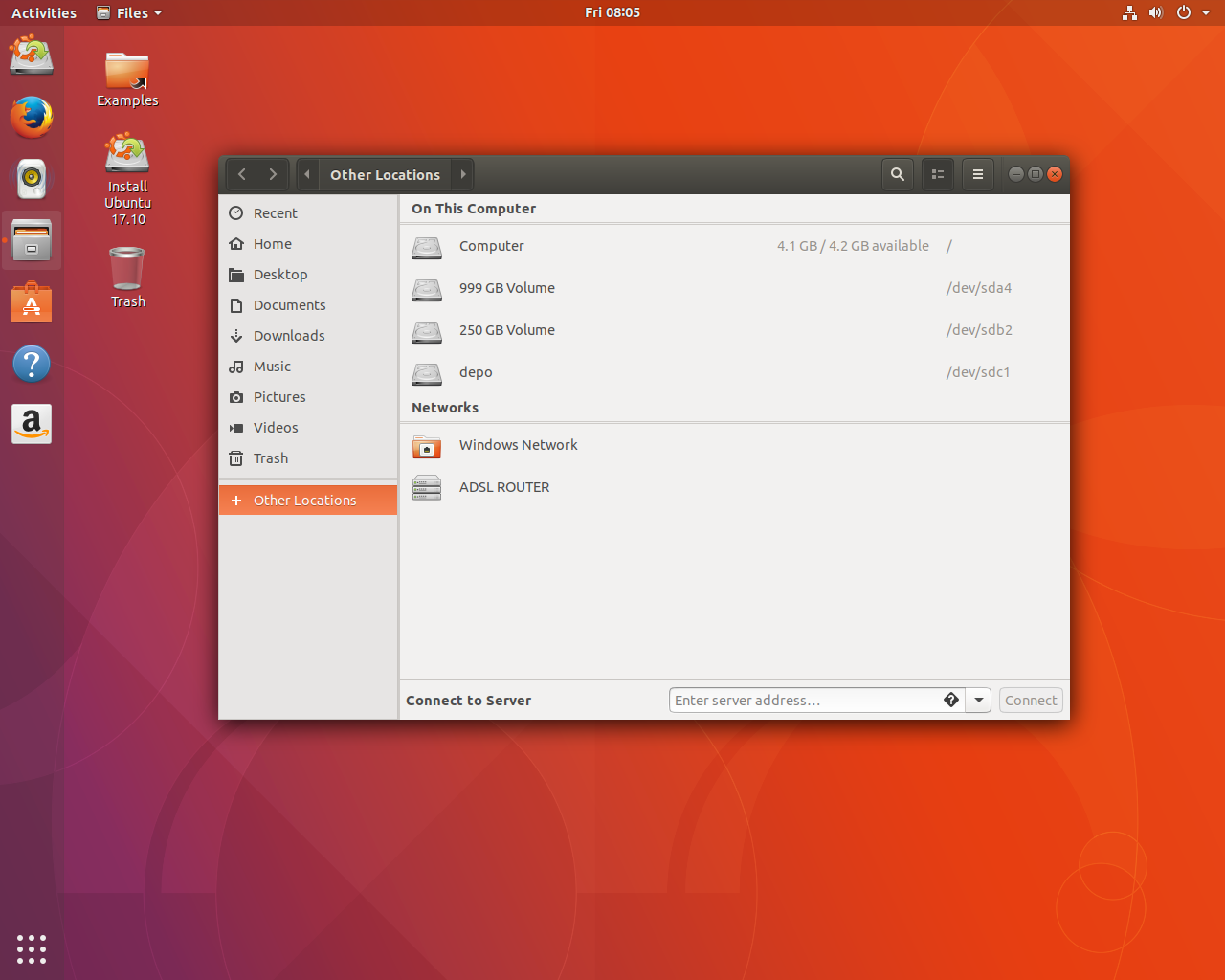

ubuntu sdb2 yazanda kurulu
ubuntu@ubuntu:~$ sudo mount /dev/sdb2 /mnt
ubuntu@ubuntu:~$ sudo mount --bind /dev /mnt/dev
ubuntu@ubuntu:~$ sudo mount --bind /sys /mnt/sys
ubuntu@ubuntu:~$ sudo mount --bind /proc /mnt/proc
ubuntu@ubuntu:~$ sudo chroot /mnt

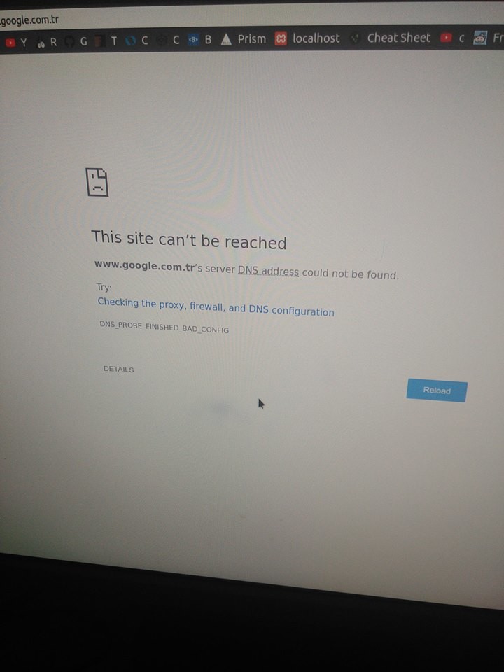

paketler sorunsuz kuruldu resetliyorum bakalim bilgi verecegim
[member=8]Butterfly[/member]  hocam paketler yuklendi ancak internete halen giremiyorum

yardimci olur musunuz
