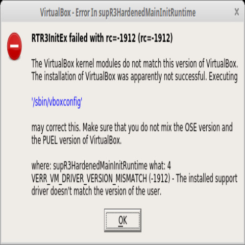

merhaba Genymotion rehberindeki adımları yerine getirip virtual makine Sanal cihazını ve genymotion programını kurdum. Açılışta genymotion
Unable to start the virtual device.
VirtualBox cannot start the virtual device.
To find out the cause of the problem, start the virtual device from VirtualBox.
For more information, check the log files. Please refer to: www.genymotion.com/faq/logs
hatasını alıyorum. Sanal makineyi nasıl tanıtacağım ?
VirtualBox programında  bir windows sanal makine kurup çalıştırdım.
gnu sanal makinesi için bir oturum açma başarısız.
The virtual machine 'gnu' has terminated unexpectedly during startup with exit code 1 (0x1).
Sonuç Kodu: NS_ERROR_FAILURE (0x80004005)
Bileşen: MachineWrap
Arayüz: IMachine {85cd948e-a71f-4289-281e-0ca7ad48cd89}
Hatadan anladığım kadarı ile uygun virtualbox sürümünü yükleyemedim.

Aşağıdaki komutların çıktılarına bakalım öncelikle.
dpkg -l | grep virtualbox
inxi -Sr
rc  virtualbox                                                  5.0.40-dfsg-0ubuntu1.16.04.2                            amd64        x86 virtualization solution - base binaries
ii  virtualbox-5.2                                              5.2.6-120293~Ubuntu~xenial                              amd64        Oracle VM VirtualBox
ii  virtualbox-dkms                                             5.0.40-dfsg-0ubuntu1.16.04.2                            all          x86 virtualization solution - kernel module sources for dkms
rc  virtualbox-qt                                               5.0.40-dfsg-0ubuntu1.16.04.2                            amd64        x86 virtualization solution - Qt based user interface
inxi -Sr
System:    Host: Lmint Kernel: 4.13.0-32-generic x86_64 (64 bit)
           Desktop: Xfce 4.12.3 Distro: Linux Mint 18.3 Sylvia
Repos:     Active apt sources in file: /etc/apt/sources.list.d/additional-repositories.list
           deb http://packages.domain.com/ xenial main
           Active apt sources in file: /etc/apt/sources.list.d/libreoffice-ppa-xenial.list
           deb http://ppa.launchpad.net/libreoffice/ppa/ubuntu xenial main
           deb-src http://ppa.launchpad.net/libreoffice/ppa/ubuntu xenial main
           deb http://packages.linuxmint.com sylvia main upstream import backport
           Active apt sources in file: /etc/apt/sources.list.d/thopiekar-mt7601-xenial.list
           deb http://ppa.launchpad.net/thopiekar/mt7601/ubuntu xenial main
           deb-src http://ppa.launchpad.net/thopiekar/mt7601/ubuntu xenial main
           Active apt sources in file: /etc/apt/sources.list.d/virtual-box.list
           deb http://download.virtualbox.org/virtualbox/debian xenial contrib

Aşağıdaki komutla Virtualbox ile ilgili tüm paketleri kaldırıp,
sudo apt purge virtualbox*
ardından aşağıdaki komutla Vrtualbox uygulamasını yeniden kurmayı dener misiniz?
sudo apt install virtualbox-5.2
Sorun devam ederse aşağıdaki komutun çıktısını paylaşın.
sudo /sbin/vboxconfig

Teşekkürler. Dediğiniz kodları girdim. sonra aşağıdaki kodlarla devam ettim.
virtualbox-5.2 zaten en yeni sürümde (5.2.6-120293~Ubuntu~xenial).
Aşağıdaki paketler otomatik olarak kurulmuş ve artık bu paketlere gerek duyulmuyor:
  libglc0 libglewmx1.13 libgsoap8 libphysfs1 libvncserver1 virtualbox-dkms
  warzone2100-data
Bu paketleri kaldırmak için 'sudo apt autoremove' komutunu kullanın.
0 paket yükseltilecek, 0 yeni paket kurulacak, 0 paket kaldırılacak ve 0 paket yükseltilmeyecek.
sudo apt autoremove en sonunda aşağıdaki komut ile VirtualBox problemi çözüldü.
