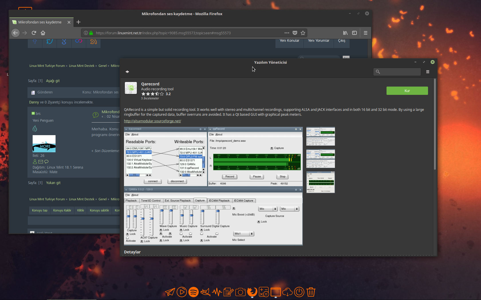

Merhaba. Konu başlığından da anlaşıldığı üzere mikrofondan ses kaydetmek istiyorum. İzlemem gereken adımlar neler, kullanışlı bir ses kayıt programı öneriniz var mı?
yazılım yöneticisinden qarecord uygulaması aratıp kurabilirsiniz. bir ara epey kullanmıştım.
Çevrimdışı brs
  • İleti: 34
Ynt: Mikrofondan ses kaydetme
« Yanıtla #2 : 03 Nisan 2018, 11:38:43 »
Öncelikle teşekkür ederim [member=1]Danny[/member] . Peki, bu programı nasıl kullanacağım konusunda yardımcı olur musunuz?
« Son Düzenleme: 03 Nisan 2018, 11:41:19 Gönderen: brs »
« Yanıtla #3 : 03 Nisan 2018, 11:49:27 »
[member=3261]brs[/member] ; uygulamayı yükleyip başlattıktan sonra record butonuna basın, bir pencere açılacaktır ses dosyasının hangi dizine kaydolmasını istiyorsanız o dizini seçin kayıt işleminiz bittiğinde ise Stop butonuna basın.

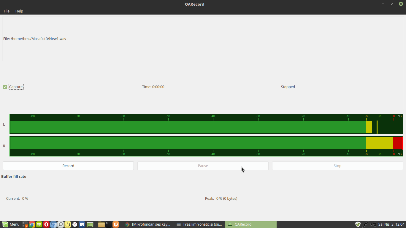

« Yanıtla #4 : 03 Nisan 2018, 12:06:07 »
Yukarıdaki file menüsünden new'e tıkladığımda dediğiniz pencere açılıyor, kaydın bulunmasını istediğim dizini yani masaüstünü seçiyorum. Record tuşuna bastığımda ise program aniden kapanıyor. Capture kutucuğunu işaretlediğimde hareketlenme oluyor ancak bu sefer de pause, stop vs. tuşlar çalışmıyor.
« Yanıtla #5 : 03 Nisan 2018, 12:07:59 »
File kısmından ayarlamanıza gerek yok capture 'ye de tıklamayın, direk record deyin o soracaktır zaten hangi dizine kaydedilsin diye, az önce denediğimde bende de bir defa kapandı ama sonrasında çalıştı.
