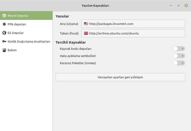

Yazılım Kaynakları aracı ilk açıldığında karşımıza çıkan sekme, genel ayarların yapıldığı Resmi Depolar bölümüdür. Bu alandan paketleri kurabileceğiniz yansıları da değiştirebilirsiniz. Yansılar paketlerin bulundukları farklı depo adresleridir.
Ayrıca uygulamaların kaynak dosyalarının bulunduğu depoları da bu kısımdan etkinleştirebileceğiniz gibi, Linux Mint için deneme (kararsız) paketlerinin bulunduğu romeo deposu da yine bu alandan etkinleşebilir. Sisteminizde herhangi bir sorun yoksa ya da romeo deposundaki  paketleri test edip geri bildirim yapma gibi bir amacınız yoksa bu depoyu etkinleştirmeniz önerilmez.
Bu ana ekranda göreceğiniz, Ana yazan kısım Linux Mint'e ait özel paketlerin bulunduğu depodur. Taban yazan kısım ise Ubuntu paketlerinin bulunduğu genel depolardır. LMDE için ise taban dağıtım Debian Stable(Kararlı)'dır.

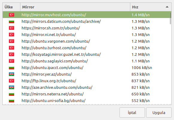

Bu kısımlardan istediğiniz yansıyı seçebilirsiniz, hatta size en hızlı yansı adresini dahi listeleyecektir. Bu sayede bağlantı hızınıza göre paketleri daha hızlı indirme imkanı olacaktır.
Değiştirrdiğiniz depo yansıları ile ilgili herhangi bir sorun yaşadığınızda, Varsayılan ayarları geri yükleyin düğmesine tıklayarak, varsayılan resmi depolara geri dönüş yapabiliriniz.

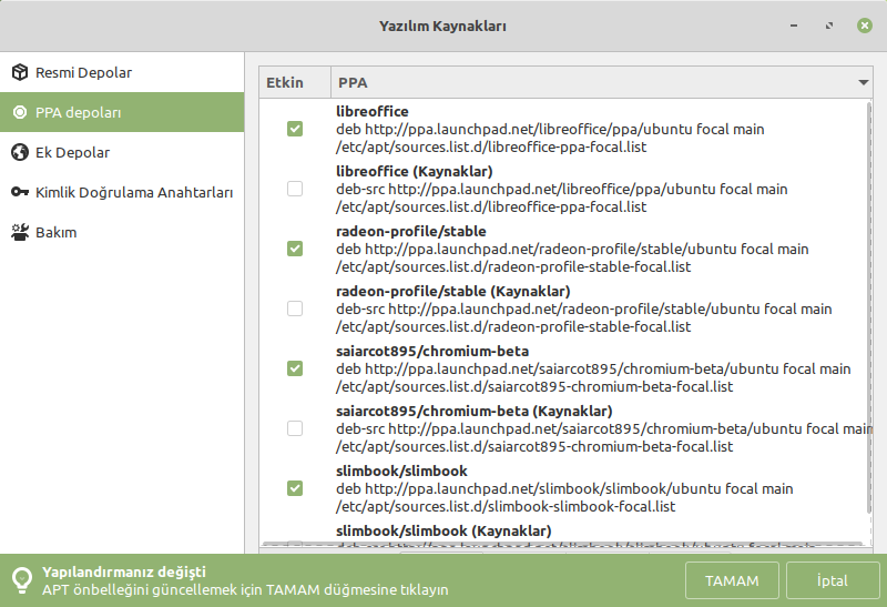

PPA depoları bölümü, uygulamaların güncel sürümleri yükleyebileceğiniz PPA depolarının yönetilebildiği alandır.

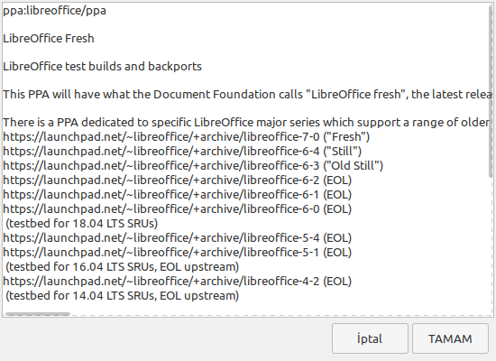

Yazılım Kaynakları aracını kullanarak LibreOffice PPA deposunu birlikte ekleyelim. Libre Office uygulamasının güncel paketlerinin bulunduğu alana buradan ulaşabilirsiniz. Bu alandan PPA deposunun adres bilgisini alıyoruz, ppa:libreoffice/ppa .

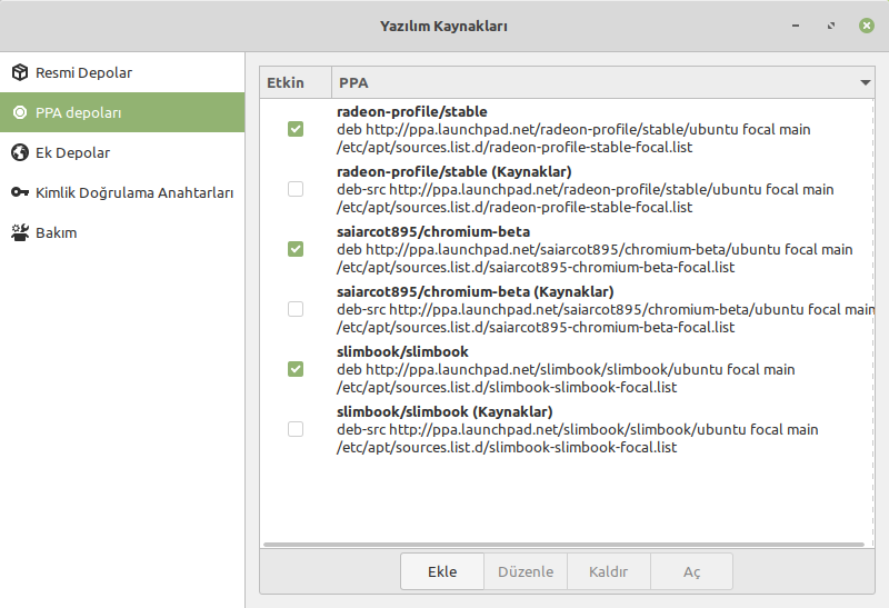

Şimdi PPA deposunu eklemek için Ekle düğmesine tıklayınız. Açılan ekleme alanına PPA adresini yazıyoruz veya kopyalayıp yapıştırıyoruz. Tamam tuşuna basarak PPA adresini ekleme işlemine başlayabiliriz.
Ardından PPA deposu ile ilgili bilgilerin olduğu bir pencere daha açılacak, tekrar Tamam düğmesine tıklayarak depo ekleme işlemini tamamlayacağız.
PPA adresi eklendikten sonra, Yapılandırmanız değişti şeklinde bir uyarı alacaksınız, Tamam düğmesine tıklayarak paket bilgileri önbelleğini güncellemeniz gerekiyor.
Artık Güncelleme Yöneticisini açıp Libre Office uygulamasının yeni sürümüne yükseltme yapabilirsiniz.
Not : PPA depoları ile ilgili anlatımı Linux Mint Debian Sürüm için uygulamamalısınız. LMDE, Debian Kararlı sürümü taban aldığı için, Ubuntu PPA adreslerindeki paketler ile sorun yaşama olasılığınız mevcut.
PPA Depoları kısmından, PPA adreslerini düzenleyebileceğiniz gibi, istediğiniz PPA deposunun kalıcı olarak silinmesini sağlayabilirsiniz. İsterseniz dilediğiniz depo önündeki işareti kaldırmak suretiyle, silmeden  geçici olarak pasifleştirebilirsiniz. Tüm düzenlemelerden sonra APT önbelleği güncellemeyi unutmamalısınız.

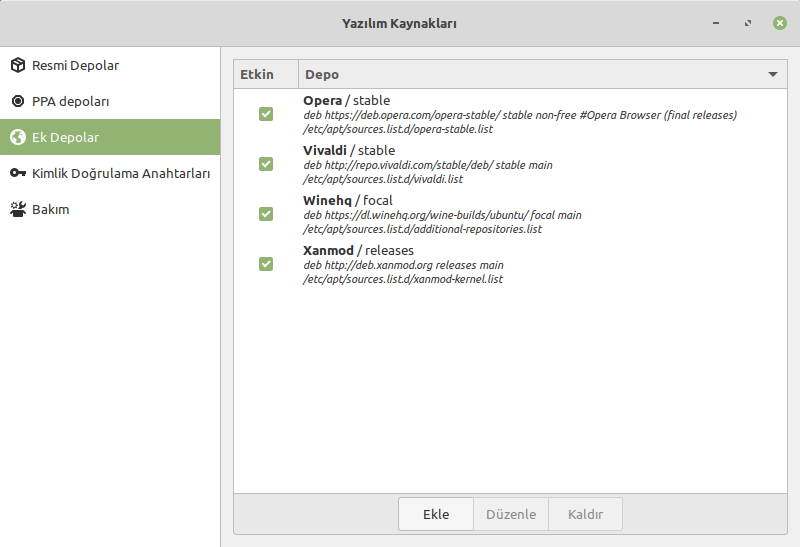

Ek Depolar bölümü, PPA depoları haricindeki uygulamaların adreslerinin/depolarının listelendiği bölümdür. Bu kısmın çalışma mantığı, PPA depoları kısmına benzemektedir.
PPA depoları haricindeki uygulamalara ait depoları (örneğin, Opera, Chrome, Spotify gibi) bu ksımından ekleyip, yönetebilirsiniz.

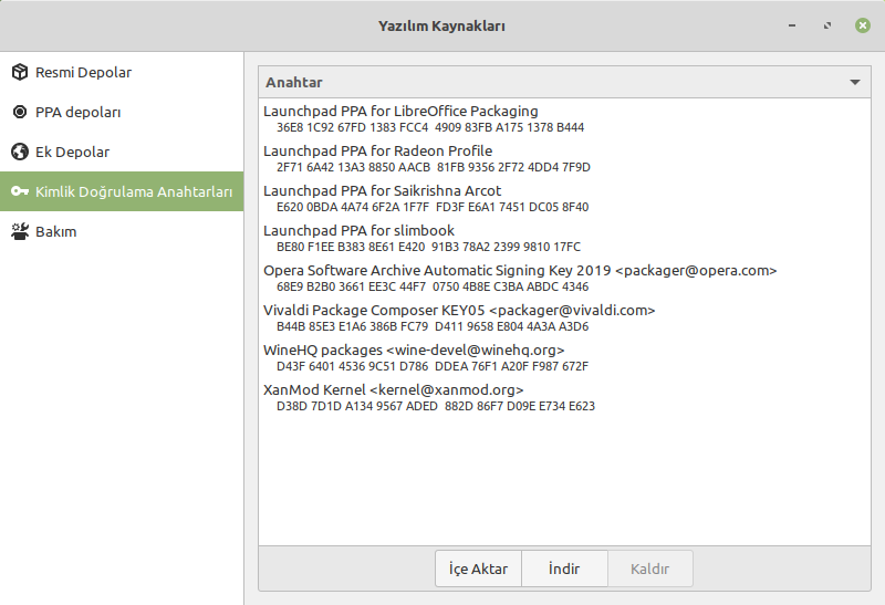

Kimlik Doğrulama Anahtarları, paket depolarının güvenlik doğrulama anahtarlarının yönetildiği bölümdür. Kendinizde yeterli tecrübeyi görmüyorsanız, bu bölüme müdahale etmemek en doğru olanıdır.

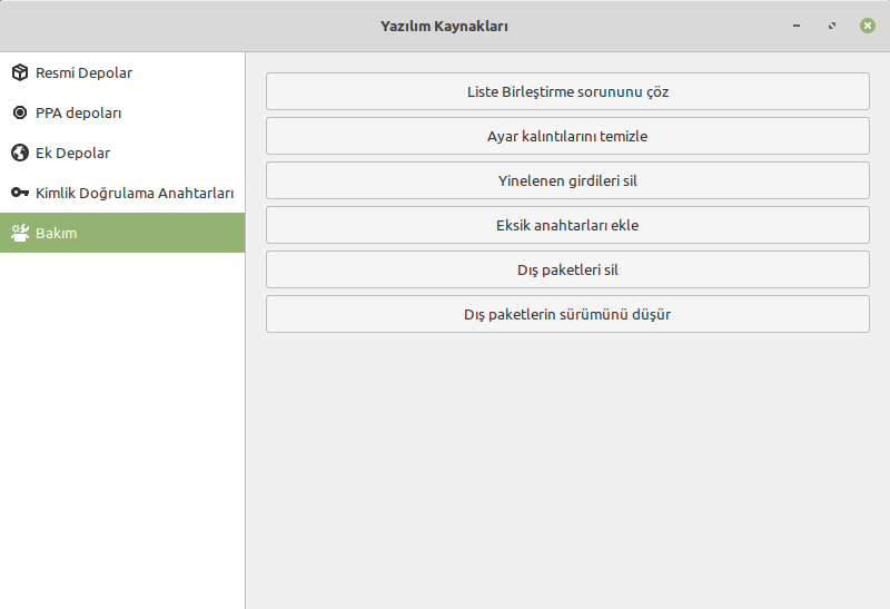

Bakım sekmesi, temel sorunların çözümünün yapılabildiği alandır. Daha önceden uçbirimden elle yapılabilen liste birleştirme, paket kalıntılarını temizleme, aynı deponun birden fazla eklenmesi ve eksik GPG anahtarlarının eklenmesi gibi, paket yönetimi sorunlarının kolayca çözülebilmesine yardımcı olmaktadır.
Ayrıca resmi olmayan depolardan ya da elle yüklediğiniz bir paketi, bu bölümdeki Dış paketleri sil bölümünden kaldırabilrisiniz.
Yine resmi olmayan depolardan ya da elle güncellemesini yaptığınız bir paketi, bu bölümdeki Dış paketlerin sürümünü düşür seçeneği ile resmi depodaki sürümlerine geri düşürebilirsiniz.

Merhaba, Linux Mint de henüz yeniyim, ( yani yeni özgürlüğüme kavuştum ),  öncelikle Mükemmelin üstünde bir işletim sistemi olmuş, umarım dahada gelişir. Makalenizi okudum fakat tam sormam gereken yeri bulamadım, belki o zamanlar yoktu; 17.3 rosa kullanıyorum.
Soru = " Yazılım kaynakları " bölümünden " resmi depolar " altında " Kaynak kodu " bölümünde " " Kaynak kodu depolarını etkinleştir " seçeneği var, burası ne anlama geliyor. Yani biz herhangi bir linux dağıtımının kurulum dvd sini indirdiğimizde kaynak kodları elimizde olmuyor mu ? Eğer oluyorsa burasının ne anmala geldiğini biliyorsanız cevabını rica edecektim. Saygılar.
Ynt: [Rehber] Linux Mint Yazılım Kaynakları Aracı
« Yanıtla #2 : 18 Aralık 2015, 10:31:58 »
Kaynak kodu depolarının etkinleştirilmesi, depodaki bir uygulamanın kaynak koddan kurulması istendiğinde gerekecektir. Derlenip paket haline getirilmiş uygulamalar kullanıldığında kaynak kodu depolarının etkin olmasına gerek yoktur.
