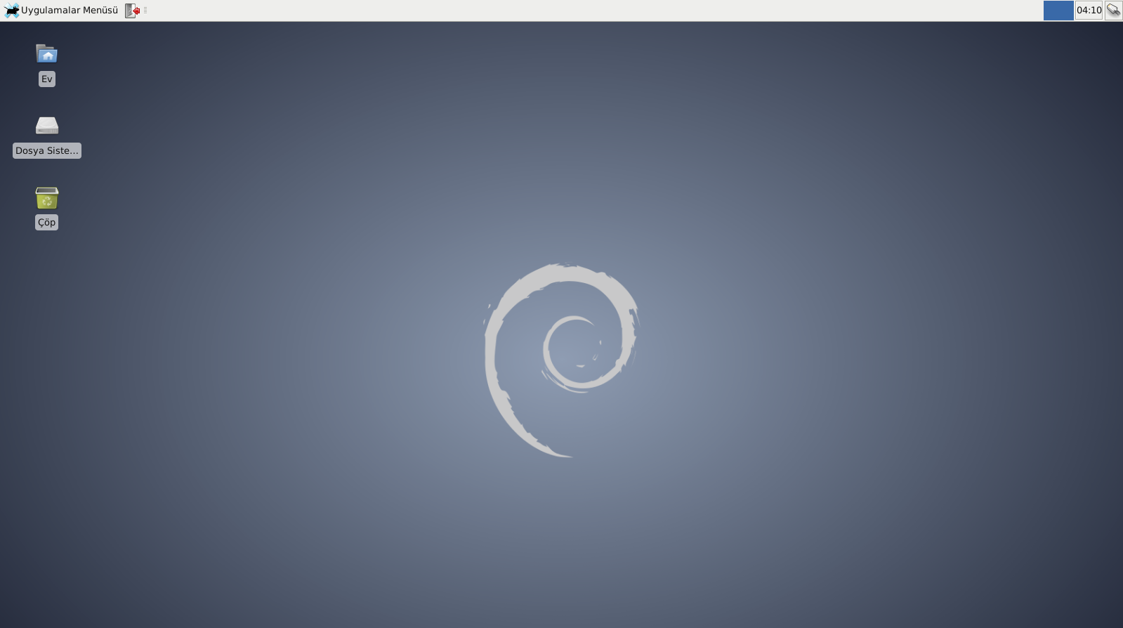

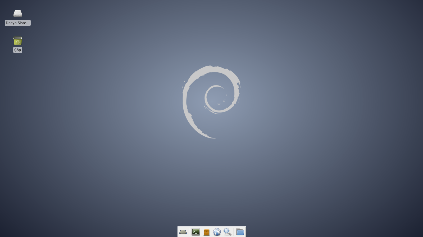

Merhaba, Debian 7.7.0 kurulumundan sonra masaüstü ekrana sığmıyor.
Açık kaynak sürücülere nasıl bir ilave yaparak bu sorunu çözebiliriz?
Resimlerdeki gibi fareyi aşağı tarafa sürükleyince alt paneli, yukarı doğru sürükleyince üst paneli gösteriyor.Masaüstü monitöre tam olarak sığmıyor.
:~$ lspci -nn | grep VGA
00:01.0 VGA compatible controller [0300]: Advanced Micro Devices [AMD] nee ATI Device [1002:9993]
:~$ lspci|grep VGA
00:01.0 VGA compatible controller: Advanced Micro Devices [AMD] nee ATI Device 9993
Ekran Kartı: AMD Radeon HD7480D

Aşağıdaki komutun çıktısını rica edelim, bir overscan sorunu var galiba.
xrandr -q

:~$ xrandr -q
xrandr: Failed to get size of gamma for output default
Screen 0: minimum 640 x 480, current 1600 x 1024, maximum 1600 x 1024
default connected 1600x1024+0+0 0mm x 0mm
   1600x900        0.0
   1280x1024       0.0
   1024x768        0.0
   800x600         0.0
   640x480         0.0
   1600x1024       0.0*
Normalde 1600x900 60hz olması lazım.

Merhaba; şöyle bir anlatım buldum.
https://wiki.debian.org/AtiHowTo
Bu anlatıma göre bende eksik olan "firmware-linux-nonfree" adlı paketi yükleyince durum düzeldi.
Bu seferde web sayfalarında gezinirken, pencereleri taşırken vs. hafif takılmalar donmalar vs. oluyor.
