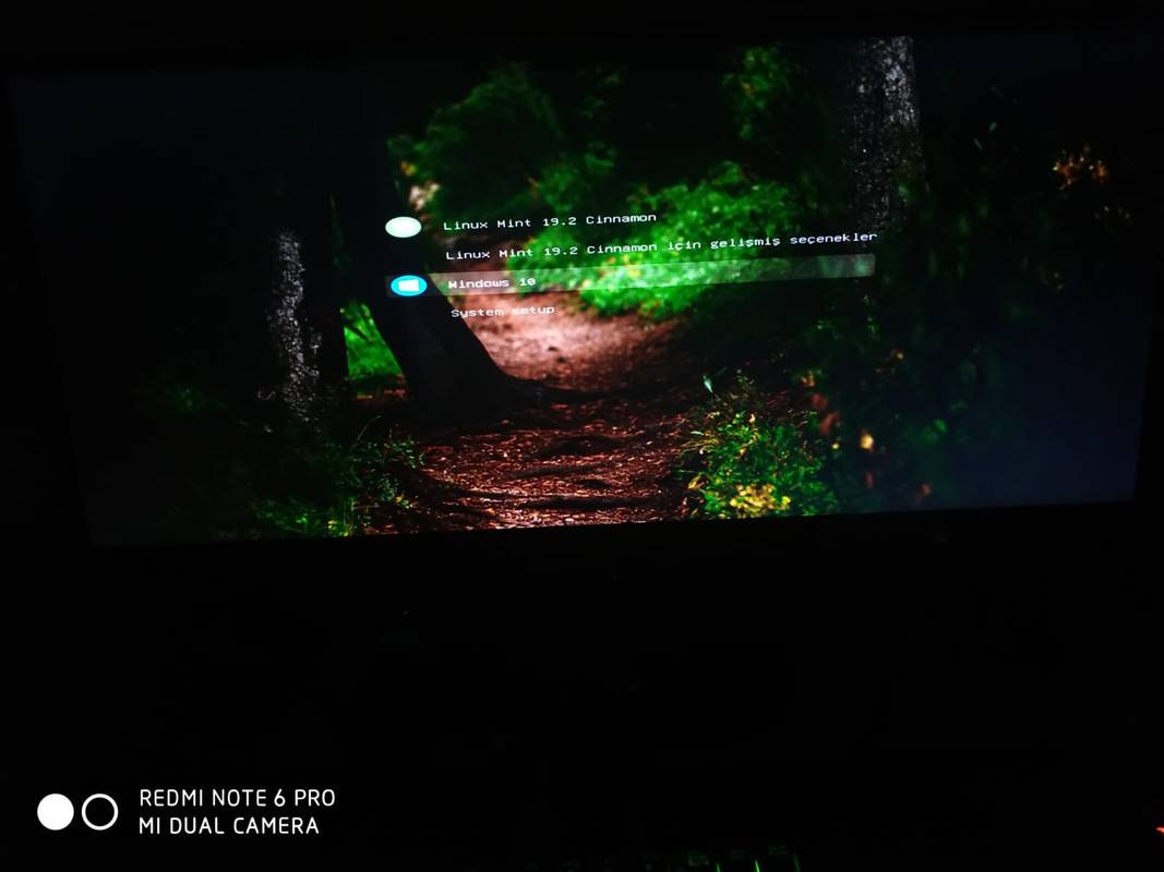

Merhaba hocam anlatım için teşekkürler meraklanıp böyle bir konuyu arıyordum ancak merak ettiğim bazı şeyler var.
Bir tema indirip dizin içerisinde uçbirim ile önerilen biçimlerde install.sh  ile kurulum yaptığımızda aşşağıdaki dizine kurulumu yapıyor ve grub teması değişmiş oluyor.
/usr/share/grub/themes bu anlatımdaki gibi yapmak mı daha iyi yoksa söylediğim şekilde yapmak mı daha iyi bir farkı var mı ? anlattığım şekilde yaptığım da bir kaç ufak sorun yaşadım
1. işletim sistemi ikonları gelmemişti grub.cfg dosyasında --class ile kendim çağırmıştım ikonları. ( bu sorun genel olarak  tema ile alakalı değil genelde cfg dosyasının yanlış yapılandırılması ile alakalı bir durummuş. ikonları düzgün bir şekilde çağırınca problem çözülüyor. )
2. grub menüsü tema harici seçenek olarak ta değişmişti grub customizer ile düzenledim.
3. esc ye basmadan grub menüsü çıkmıyordu bunu da
sudo gedit /etc/default/grub komutu ile açtığım grub ayarlarının tutulduğu dosya da bazı değişiklikler yaparak halletmiş oldum.
Şimdi uzun lafın kısası benim yaptığım kurulum farklı olduğu için mi bu tarz durumlar ile karşılaştım? sizin önerdiğiniz şekilde yapsaydım bu tarz sorunlar ile karşılaşma ihtimalim varmıydı?
son olarak biraz da kendime göre ayarladığım grub temam  :)
