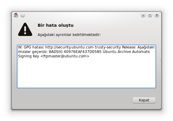

Nasıl çözebilirim acaba ?
Düzenleme: "W: GPG hatası: http://security.ubuntu.com trusty-security Release: Aşağıdaki imzalar geçersiz: BADSIG 40976EAF437D05B5 Ubuntu Archive Automatic Signing Key <ftpmaster@ubuntu.com>" yazıyor.

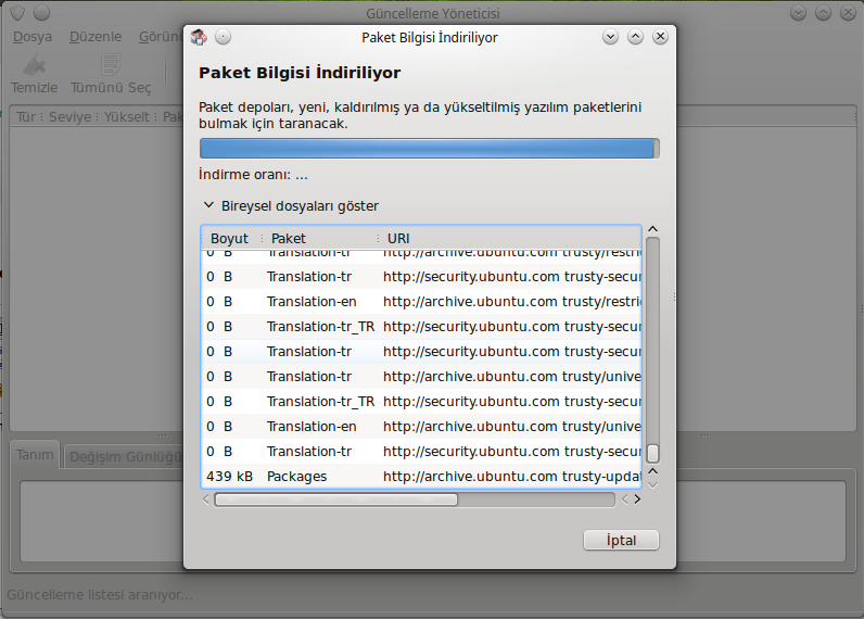

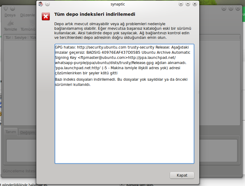

Çıktı değil hocam güncelleme yöneticisi, güncelleme yapamıyorum ilk gönderimdeki hatayı veriyor. Bir kaç görüntü daha vermek gerekirse;

Lütfen hataları yazılı olarak paylaşınız. Resimler silinince konu işe yaramaz hâle geliyor. Yazıların silinme olasılığı çok daha düşük. Forumun amacı sadece o hatanın yaşandığı an, hatayı yaşayan yardımcı omak değil, ileride bu hatayı yaşayacaklar için de geçmişte bulunan çözüm yollarını göstermektir. Gelecekte birisi bu hatayı forumda aradığında bulamaz. Yazı hâlinde olursa bulabilir.
Bu hata çok önemli bir hata değil. Whatsapp purple depolarını sisteme eklemişsiniz. Deponun güvenlik anahtarı sorunu var.
gpg --keyserver subkeys.pgp.net --recv  1024R/92FAE28B komutunu verdikten sonra tekrar dener misiniz?
Deponun güvenlik anahtarının bulunduğu adres: https://launchpad.net/~whatsapp-purple/+archive/ubuntu/ppa
