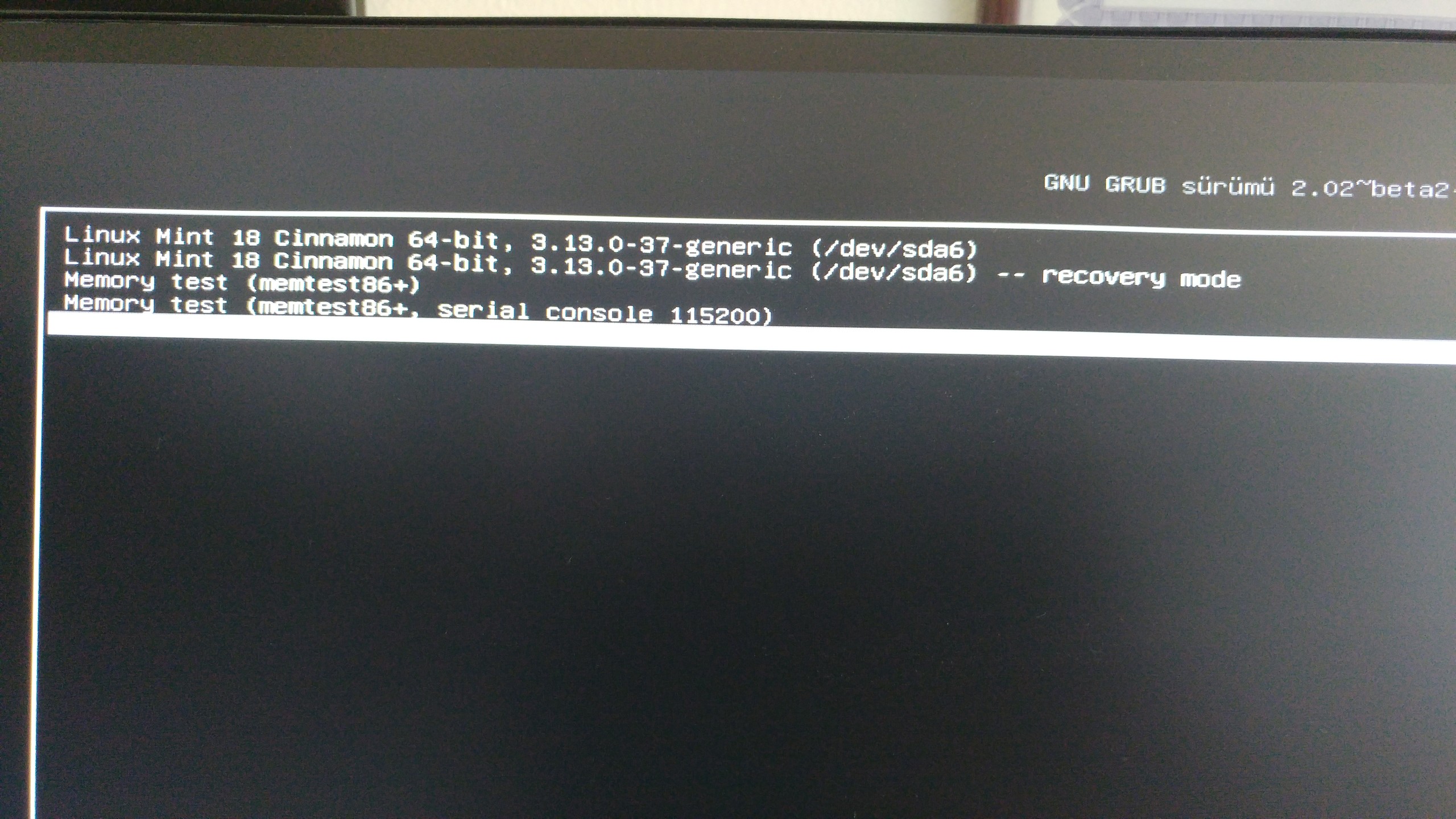

cevap için teşekkür ederim. ancak grup menüsün şu şekildedir :
yani güvenli kısmını da seçsem aynı uyarıyı alıyorum.. ayrıca şu an elimde usb diske attığım limıxmint 18 var yeninden kurulum yapmak istemiyorum :( yardımlarınız için şimdiden teşekkür ederim.

Eğer çekirdeğin güncel sürümü kurulu görünmüyorsa (şu an 3.13 sürümü görünüyor sadece), yükseltme işlemini tam anlamıyla tamamlamışsınız demektir. Kurtarma kipinde (recovery mode) açtığınızda ne oluyor?
