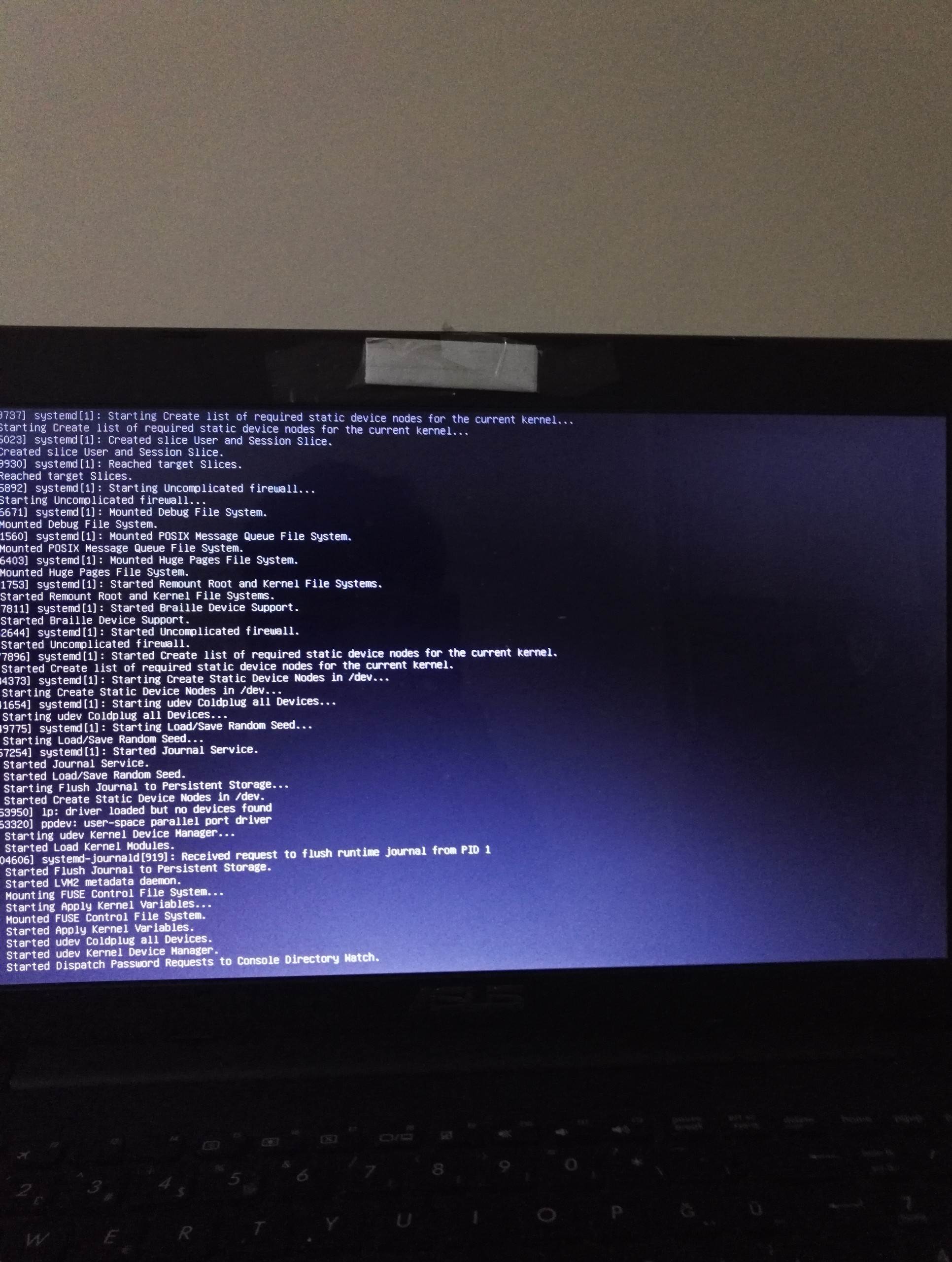

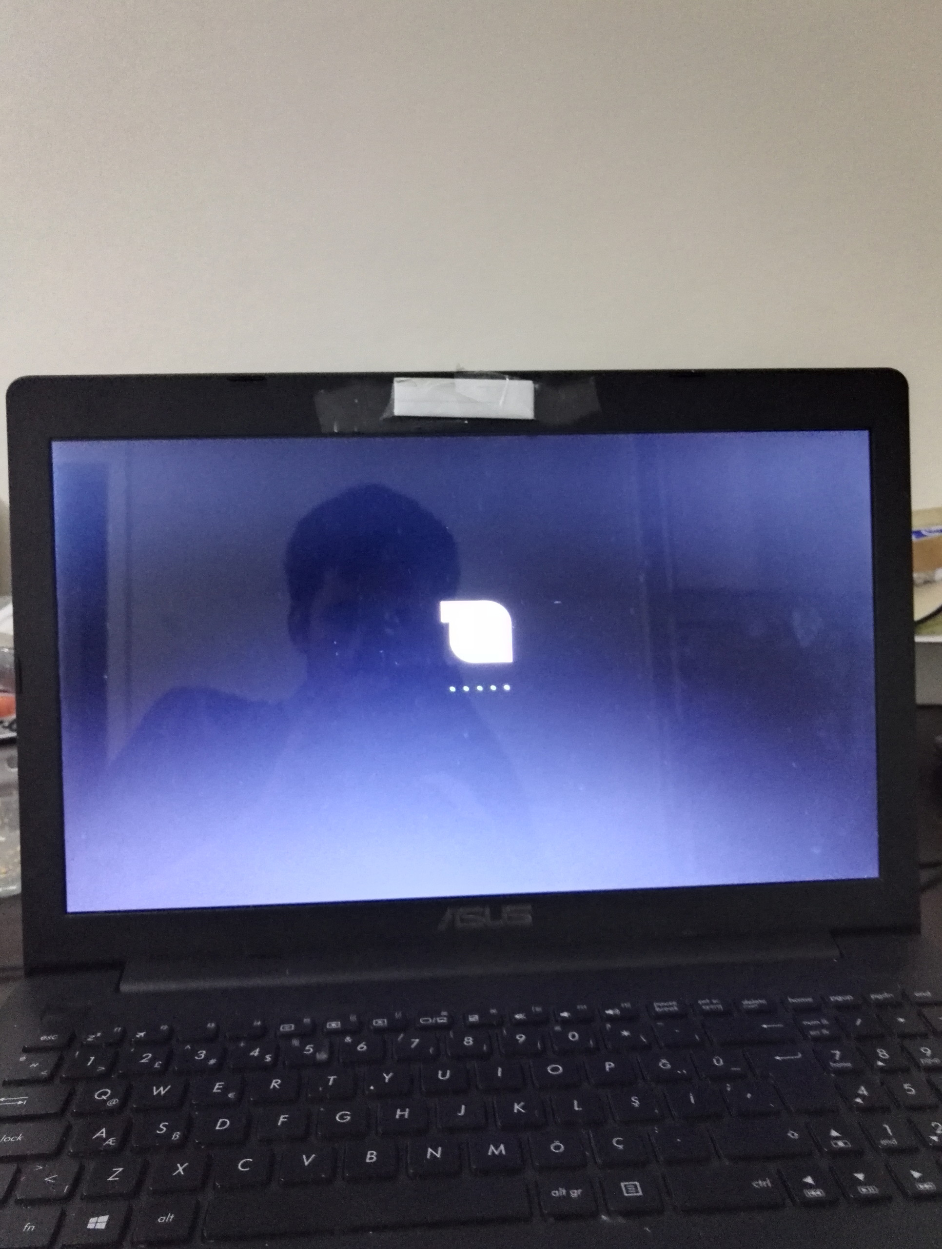

Merhaba ben windows üzerinden Hp usb stroga vasıtaile usb formatladım sonra Linux Usb Live ile iso yu açtım buraya kadar bir sorun yok Sha256 kontrol ettim bir sorun yok
Boot ettirdim Linux Mint Logosu altında sayım ekranı geliyor sonra donuyor kalıyor. 2. seçenegide denedim orada da aynı  sekilde donup kalıyor..
Rufus ile denedim sonuç değişmedi
Not : Windows 10 Kurulu sistemde
https://forum.linuxmint.net.tr/index.php?topic=6172.msg38936#msg38936 buradaki konuyuda uyguladim değişen bir şey olmadi
Geldiğim aşama sorunsuz yukledim bittikten sonra kurulum bilgisayarı yeniden başlattıktan sonra yeşil mint ekranında kalıyor kitleniyor

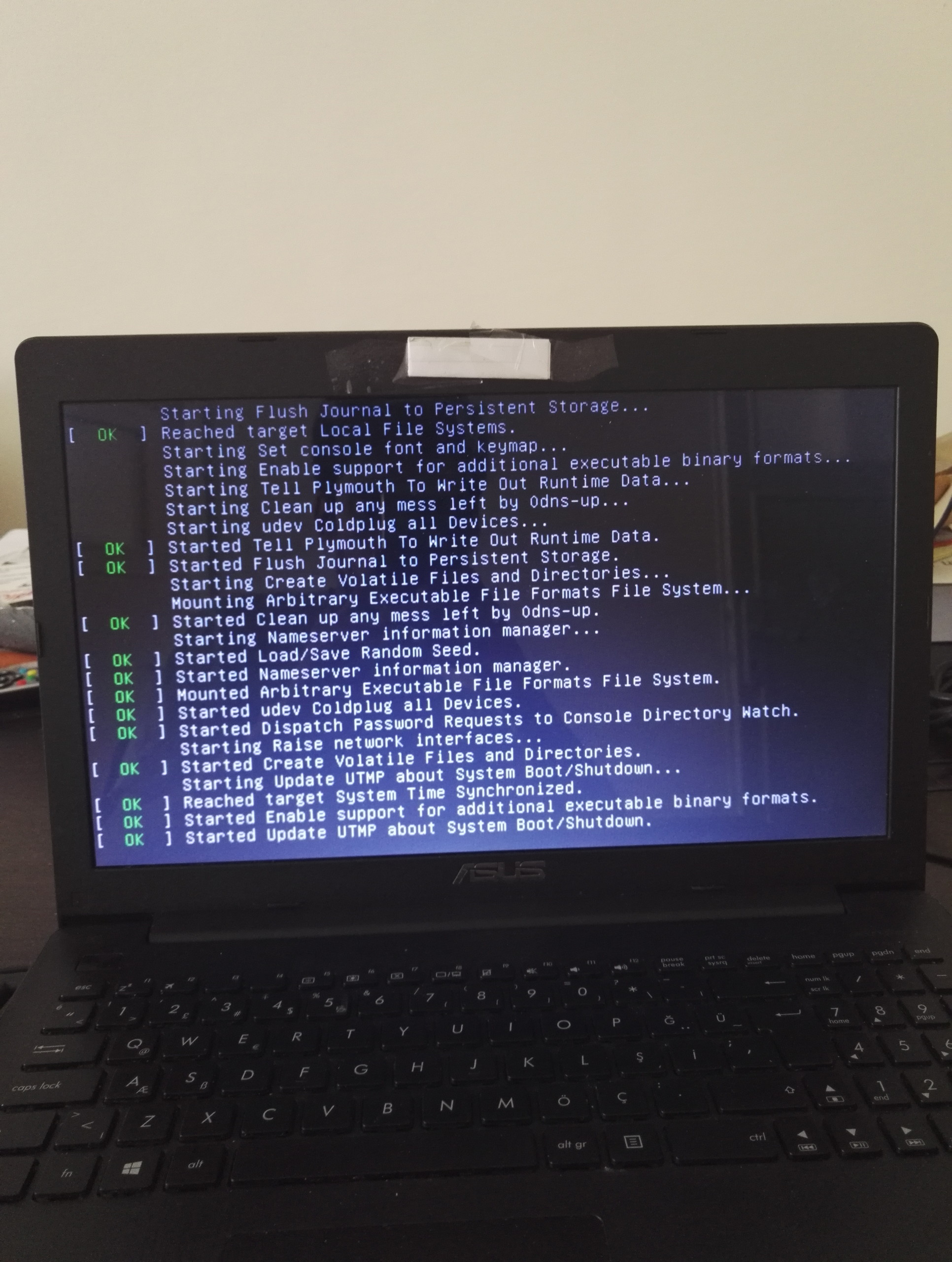

Videodaki gibi uyguladim
Bu seferde böyle takıldı kaldı
Yeniden baslattigimda grub e basit nomodeset uygulanmamış olduğunu gordum
USB den başlatmayı denedim onda da takılıp kalıyor
Şuanda sadece usb takip compatibilty mode masa ustune ulasabiliyorum
« Son Düzenleme: 22 Temmuz 2016, 14:55:03 Gönderen: Nutella »

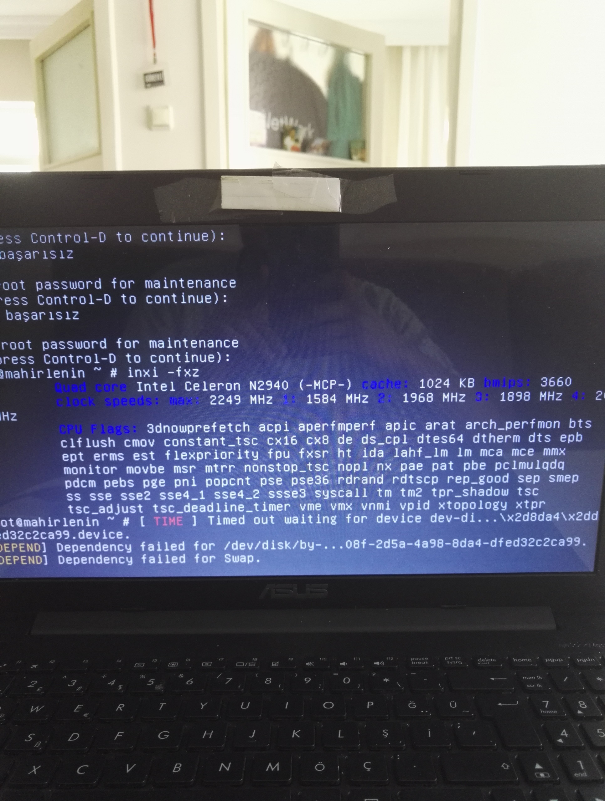

Kodların hepsini denedim Sonuç değişmedi kurmaya çalıştığım sistemden başka sistem kuru değil
Kusura bakmayın telefonla çekip atıyorum her hangi bir sistem yüklü değil bilgisayarimda

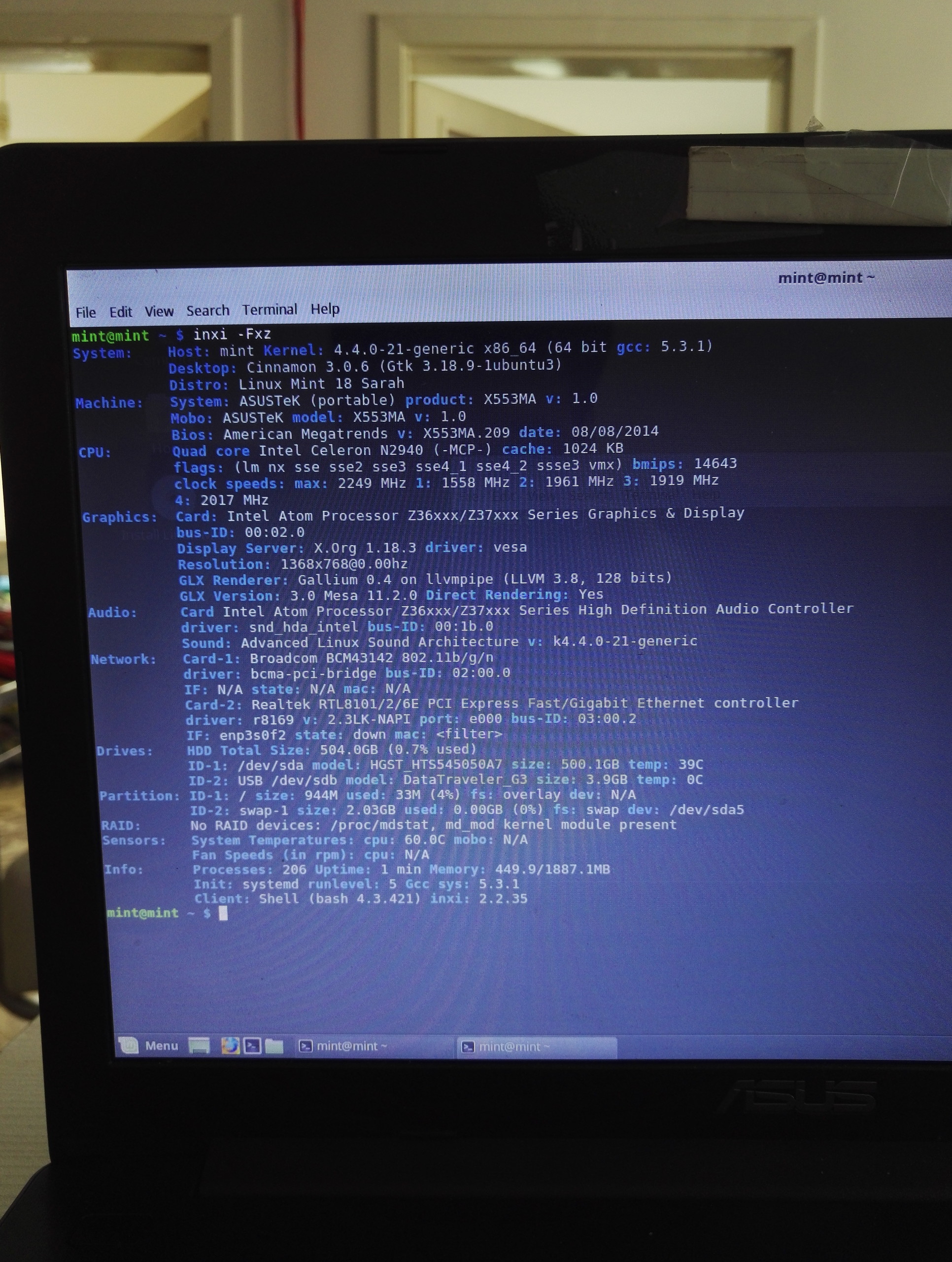

Komutu çalışan DVD/USB altında çalıştırabilirsiniz. Komutun çıktısına göre benzer sorunları ve önerileri araştırabiliriz. Uyumluluk kipinde masaüstüne ulaşabildiğinizi söylemiştiniz. Komutu tam olarak yazınız, örneğin küçük f yerine büyük F harfi kullanmanız önemli, bu değişkenler farklı çıktılar verebilir.
inxi -Fxz
Eğer Cinnamon sürümü kurmaya çalışıyorsanız, bunun yerine MATE sürümü kurmayı deneyebilirsiniz.

Şuanda mate surumu için disk olusturabilecegim sistem yok olanda açılmıyor uyumluluk kipinde açıp ucbirime ulaştım
Usb üzerinden xforcevesa uyguladim açıldı şuanda kablo ile internet baglandim
mint[member=37]mint[/member] ~ $ inxi -Fxz
System:    Host: mint Kernel: 4.4.0-21-generic x86_64 (64 bit gcc: 5.3.1)
           Desktop: Cinnamon 3.0.6 (Gtk 3.18.9-1ubuntu3)
           Distro: Linux Mint 18 Sarah
Machine:   System: ASUSTeK (portable) product: X553MA v: 1.0
           Mobo: ASUSTeK model: X553MA v: 1.0
           Bios: American Megatrends v: X553MA.209 date: 08/08/2014
CPU:       Quad core Intel Celeron N2940 (-MCP-) cache: 1024 KB
           flags: (lm nx sse sse2 sse3 sse4_1 sse4_2 ssse3 vmx) bmips: 14643
           clock speeds: max: 2249 MHz 1: 1444 MHz 2: 1825 MHz 3: 1475 MHz
           4: 1685 MHz
Graphics:  Card: Intel Atom Processor Z36xxx/Z37xxx Series Graphics & Display
           Display Server: X.Org 1.18.3 drivers: intel (unloaded: fbdev,vesa)
           Resolution: 1366x768@59.99hz
           GLX Renderer: Mesa DRI Intel Bay Trail
           GLX Version: 3.0 Mesa 11.2.0 Direct Rendering: Yes
Audio:     Card Intel Atom Processor Z36xxx/Z37xxx Series High Definition Audio Controller
           Sound: Advanced Linux Sound Architecture v: k4.4.0-21-generic
Network:   Card-1: Broadcom BCM43142 802.11b/g/n
           driver: bcma-pci-bridge bus-ID: 02:00.0
           IF: N/A state: N/A mac: N/A
           Card-2: Realtek RTL8101/2/6E PCI Express Fast/Gigabit Ethernet controller
           driver: r8169 v: 2.3LK-NAPI port: e000 bus-ID: 03:00.2
           IF: enp3s0f2 state: up speed: 100 Mbps duplex: full mac: <filter>
Drives:    HDD Total Size: 504.0GB (0.7% used)
           ID-1: /dev/sda model: HGST_HTS545050A7 size: 500.1GB temp: 37C
           ID-2: USB /dev/sdb model: DataTraveler_G3 size: 3.9GB temp: 0C
Partition: ID-1: / size: 944M used: 53M (6%) fs: overlay dev: N/A
           ID-2: swap-1 size: 2.03GB used: 0.00GB (0%) fs: swap dev: /dev/sda5
Sensors:   System Temperatures: cpu: 6280.0C mobo: N/A
           Fan Speeds (in rpm): cpu: 2600
Info:      Processes: 186 Uptime: 7 min Memory: 673.8/1887.1MB
           Init: systemd runlevel: 5 Gcc sys: 5.3.1
           Client: Shell (bash 4.3.421) inxi: 2.2.35
« Son Düzenleme: 22 Temmuz 2016, 17:47:32 Gönderen: Nutella »
