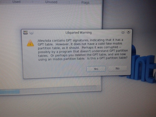

Neyse, sonra açıldı. Ben Install'ı açtım. İlerledikten sonra hdd'mi tek parça gördüm, halbuki diskim 3 bölüm. Sonra çıktım, gparted'dan baktım gparted açılırken şöyle bi uyarı verdi:
Ben de birşeyleri bozmamak adına çıktım live cd'den. Ayrıca bunla ilişkili midir bilmiyorum ama laptop'um hibrid ekran kartı dediğiniz cinsten. Şu linkteki konudaki komutu çalıştırdığımda orada verilen çıktıdan aldım bende.
Şimdi bu sorun nedir arkadaşlar ve nasıl çözebiliriz ?

Ynt: Windows Yanına Linux Mint Kurulumu Hakkında
« Yanıtla #3 : 28 Temmuz 2016, 09:54:22 »
Öncelikle CTRL+ALT+T tuşlarına birlikte basarak uçbirimi (terminal) açınız (Menüden aratarak da ulaşabilirsiniz).
Aşağıdaki komutu kopyalayıp sağ tık ile uçbirime yapıştırınız ve giriş (enter) tuşu ile komutları sırasıyla çalıştırınız.
Bu komutl bazı çıktılar üretecek, bu çıktıları kod etiketi içinde foruma yapıştırarak paylaşınız.
sudo fdisk -l
sudo parted -l

sudo fdisk -l ciktisi:
WARNING: GPT (GUID Partition Table) detected on '/dev/sda'! The util fdisk doesn't support GPT. Use GNU Parted.

sudo parted -l ciktisi:
Warning: /dev/sda contains GPT signatures, indicating that it has a GPT table.
However, it does not have a valid fake msdos partition table, as it should.
Perhaps it was corrupted -- possibly by a program that doesn't understand GPT
partition tables.  Or perhaps you deleted the GPT table, and are now using an
msdos partition table.  Is this a GPT partition table?
Yes/No?
Computera girdigimde diskimin parcalarini gorebiliyorum ve erisebiliyorum.
« Son Düzenleme: 28 Temmuz 2016, 15:12:44 Gönderen: spero »

« Yanıtla #5 : 28 Temmuz 2016, 15:22:04 »
Buradaki öneriyi uygulamayı deneyebilirsiniz.

« Yanıtla #6 : 28 Temmuz 2016, 15:29:18 »
Verilerime yada Windowsa bir zarari olur mu acaba ?
sudo fixparts /dev/sda
dedikten sonra karsima bu cikti geldi:
FixParts 0.8.8
Loading MBR data from /dev/sda
NOTICE: GPT signatures detected on the disk, but no 0xEE protective partition!
The GPT signatures are probably left over from a previous partition table.
Do you want to delete them (if you answer 'Y', this will happen
immediately)? (Y/N):
Burada `Y` dedim. Daha sonra w deyip y dedim. Ciktim bu:
FixParts 0.8.8
immediately)? (Y/N): w
(Y/N): y
Erasing GPT data!
Warning: 0xEE partition doesn't start on sector 1. This can cause problems
in some OSes.
MBR command (? for help): w
Final checks complete. About to write MBR data. THIS WILL OVERWRITE EXISTING
PARTITIONS!!
Do you want to proceed? (Y/N): y
in some OSes.
Done writing data!
Warning: The kernel is still using the old partition table.
The new table will be used at the next reboot.
Artik bolumler gorunuyor cok tesekkur ederim.
