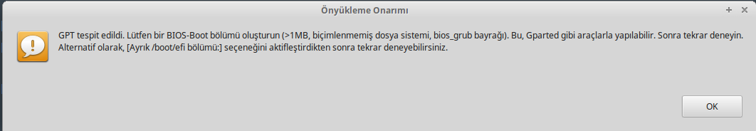

EFI olarak kurdum sistemi. Buradaki yazınıza göre kurulumu yaptım. Boot Repair'den "Apply" dediğimde şekildeki gibi bir uyarı ile karşılaştım. Peki şuan ne yapmam gerekiyor sizce

Aşağıdaki komutların çıktılarına bakalım.
sudo parted -l
sudo lsblk
Önemli not: Boot repair uygulamasını kurulu sistemden değil, çalışan DVD/USB ortamından çalıştırmalısınız.

1      1049kB  274MB  273MB   fat32        EFI system partition          boot, esp
EFI açılış bölümü olarak yukarıdaki kısmı göstermediniz mi?

Sorun çözüldü  :)
2 Gündür uğraştığım sorunu nihayet çözdüm.
Aynı sorunu yaşayanlar olabilir (..ki var internette sürekli karşıma çıkıyordu..) şimdi adım adım anlatmak istiyorum.
Öncelikle dosya yöneticisinden soldaki diskler kısmından windows'un disklerine tıkladığınızda hata almamanız gerekiyor. Eğer hata alıyorsanız buradaki makaleye göz atın.
Erişim sorununu giderdiğimize göre sıradaki adıma geçelim,
Buradaki makaleye gidip Boot Repair uygulamasını kurun. Farklı bir sürücüden kurmanıza gerek yok, denendi onaylandı.
Programı kurduktan sonra girin, GRUB Konumu sekmesinden boot/efi bölümü olarak "grub'un görmediği işletim sisteminin barındığı diski seçin. bende 1. diskdi yani sda1". Sonrasında Apply'e tıklayın ve olay bitsin.
