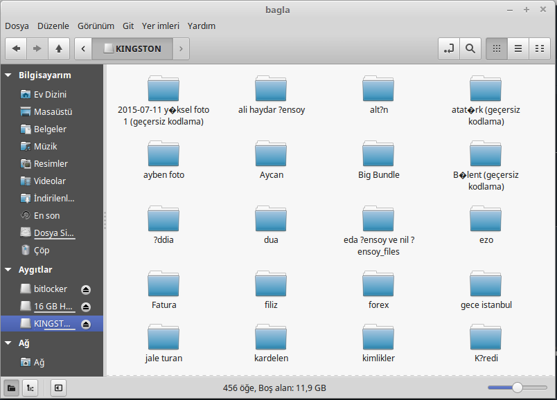

Danny, her şeyi en baştan tekrar yaptım. Flash bellekteki dosyaların şifreleri açıldı. Bütün dosyalar ve fotolar açılabiliyor. Aşağıdaki şekilde:
 Ama sorun şu: Bu dosyalar ve fotoların şifrelerinin açık kalması, uçbirim şu aşağıdaki halde açık kaldığı sürece oluyor. Şu şekilde:

ayben[member=2677]Ayben[/member]-LIFEBOOK-AH531 ~ $ sudo dislocker -r -V /dev/sdb -uay19ben68 -- /media/bitlocker
Tue Dec 20 21:15:29 2016 [CRITICAL] Cannot parse volume header. Abort.
ayben[member=2677]Ayben[/member]-LIFEBOOK-AH531 ~ $ sudo dislocker -r -V /dev/sdb1 -uay19ben68 -- /media/bitlocker
Parola:
ayben-LIFEBOOK-AH531 ayben # cd /media/bitlocker
ayben-LIFEBOOK-AH531 bitlocker # mount -o loop dislocker-file /media/bagla
ayben-LIFEBOOK-AH531 bitlocker # sudo dislocker -r -V /dev/sdb1 -pay19ben68 -- /media/bitlocker
Tue Dec 20 21:19:52 2016 [CRITICAL] None of the provided decryption mean is decrypting the keys. Abort.
Tue Dec 20 21:19:52 2016 [CRITICAL] Unable to grab VMK or FVEK. Abort.

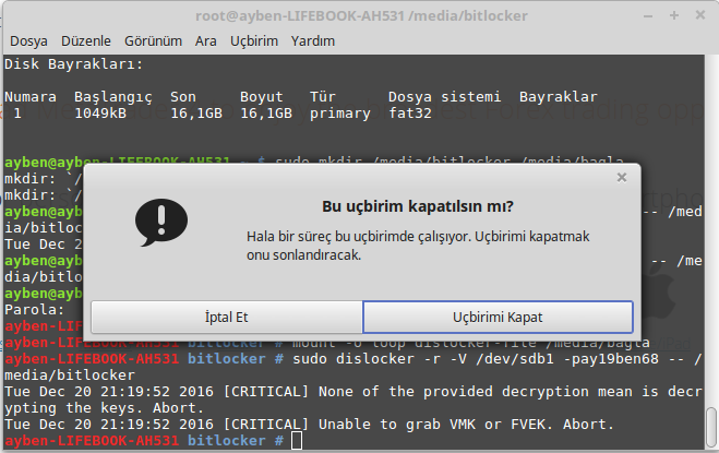

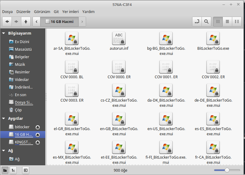

 Eğer uçbirimi kapatırsam, flash bellekteki dosyalar ve fotolar tekrar şifreli hale geri dönüyor. Şu şekilde:
 Açmak için de yukarıdaki uçbirim komutlarını tekrar en baştan girmek gerekiyor. Şöyle bir şey olmuyor mu acaba. Flash belleği laptopa taktığımda bir küçük pencere açılacak ve ben şifreyi girince flash bellek içine girilebilecek. Böyle bir uygulama yok mu acaba. Ya da yoksa flash bellekteki bütün şifreleri iptal edeyim. Ama onu da nasıl yapacağımı da bilmiyorum.
Uçbirimi kapatmak istersem şöyle bir uyarı yapıyor. Eğer kapatırsam da bu sefer flash bellekteki dosyaların hepsi tekrar şifreli görünüm alıyor. Eski haline dönüyor yani.
