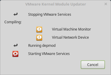

Selamlar,
5 aydır Linux mint üzerinde Vmware 12.0 kullanıyorum. Sabah bilgisayarımı update ettim ve şuanda VMware kernel module updater çalışıyor  ve giriş yapamıyorum.
VMware başlatmak istediğimde aşağıdaki gibi uyarılar veriyor.
vmware-22335.log dosyası aşağıdaki gibi;

Terminal üzerinde çalıştırdığımdaki çıktı aşağıdaki gibi;
https://paste2.org/KfHDn70w
uname -a çıktısı
Linux lxx 4.10.0-28-generic #32~16.04.2-Ubuntu SMP Thu Jul 20 10:19:48 UTC 2017 x86_64 x86_64 x86_64 GNU/Linux
vmware servisini manuel başlatmak istediğimde aşağıdaki gibi  çıktı dönüyor;
lxx ~ $ service vmware start
Job for vmware.service failed because the control process exited with error code. See "systemctl status vmware.service" and "journalctl -xe" for details.
lxx ~ $ journalctl -xe
-- Subject: Unit vmware.service has begun start-up
-- Defined-By: systemd
-- Support: http://lists.freedesktop.org/mailman/listinfo/systemd-devel
-- Unit vmware.service has begun starting up.
Jul 31 16:08:59 lxx vmware[24937]: Starting VMware services:
Jul 31 16:08:59 lxx vmware[24937]: [37B blob data]
Jul 31 16:08:59 lxx vmware[24937]: [52B blob data]
Jul 31 16:08:59 lxx vmware[24937]: [53B blob data]
Jul 31 16:08:59 lxx vmware[24937]: [33B blob data]
Jul 31 16:08:59 lxx vmware[24937]: [30B blob data]
Jul 31 16:08:59 lxx vmware[24937]: [41B blob data]
Jul 31 16:08:59 lxx systemd[1]: vmware.service: Control process exited, cod
Jul 31 16:08:59 lxx systemd[1]: Failed to start LSB: This service starts an
-- Subject: Unit vmware.service has failed
-- Unit vmware.service has failed.
-- The result is failed.
Jul 31 16:08:59 lxx systemd[1]: vmware.service: Unit entered failed state.
Jul 31 16:08:59 lxx systemd[1]: vmware.service: Failed with result 'exit-co
Jul 31 16:08:59 lxx polkitd(authority=local)[1295]: Unregistered Authentica
« Son Düzenleme: 01 Ağustos 2017, 17:31:33 Gönderen: Berker SAPTAŞ »

Buradaki öneriyi adım 3'ten itibaren uygulamayı deneyebilirsiniz.

Teşekkürler düzeldi.

Paylaştığınız linkteki gibi 3. adımdan sonrakileri komut satırında uyguladım.
Patch VMware
sudo tar -xf /usr/lib/vmware/modules/source/vmmon.tar
sudo nano vmmon-only/linux/hostif.c
Around line 1162, change
#if LINUX_VERSION_CODE >= KERNEL_VERSION(4, 6, 0)
retval = get_user_pages((unsigned long)uvAddr, numPages, 0, 0, ppages, NULL);
#else
retval = get_user_pages(current, current->mm, (unsigned long)uvAddr,
#endif
to
#if LINUX_VERSION_CODE >= KERNEL_VERSION(4, 10, 0)
retval = get_user_pages((unsigned long)uvAddr, numPages, 0, ppages, NULL);
#else
#else
#endif
#endif
Save the file and exit, then:
sudo tar -cf /usr/lib/vmware/modules/source/vmmon.tar vmmon-only/
sudo tar -xf /usr/lib/vmware/modules/source/vmnet.tar
sudo nano vmnet-only/userif.c
Below line 114, change
retval = get_user_pages(addr, 1, 1, 0, &page, NULL);
#else
retval = get_user_pages(current, current->mm, addr,
#endif
to
retval = get_user_pages(addr, 1, 0, &page, NULL);
#else
#else
#endif
#endif
Save the file, exit, and then re-tar that one too
sudo tar -cf /usr/lib/vmware/modules/source/vmnet.tar vmnet-only/
Run VMware again
Now just start VMware as normal and it should install vmon and vmnet correctly.
