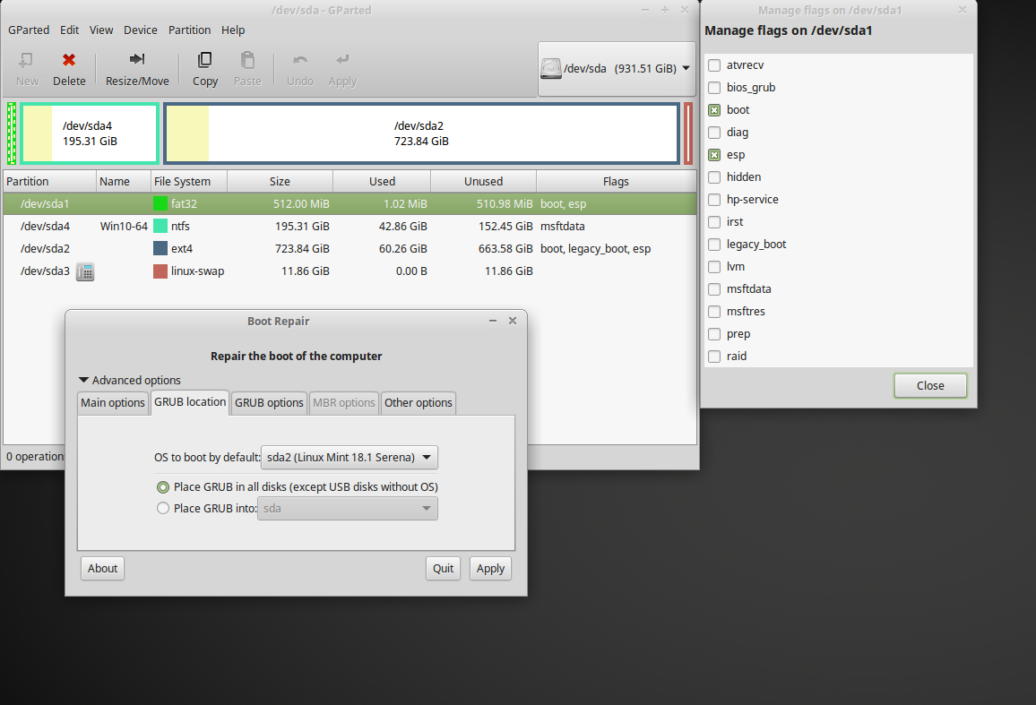

Öncelikle /dev/sda1 yazan disk bölümünü Gparted yardımıyla siliniz. Bu bölüm gerçekten 480 MB. civarı bir alansa, bu EFI açılışı bölümü olabilir, bu durumda bu bölümü FAT32 olarak biçimlendirin ve Gparted yardımıyla açılış bayrağı (boot flag) eklemeyi deneyin.
Ardından buradaki konuda EFI destekli sistemler için anlatıldığı biçimde Grub önyükleyiciyi /dev/sda1 bölümünü seçerek kurmayı deneyin.

Hocam burda bir yanlışlık var gibi  ? "boot flag" bayrağı yok gibi.
Böyle bir hata verdi her türlü denedim ama
son olarak bu hatayı verdi

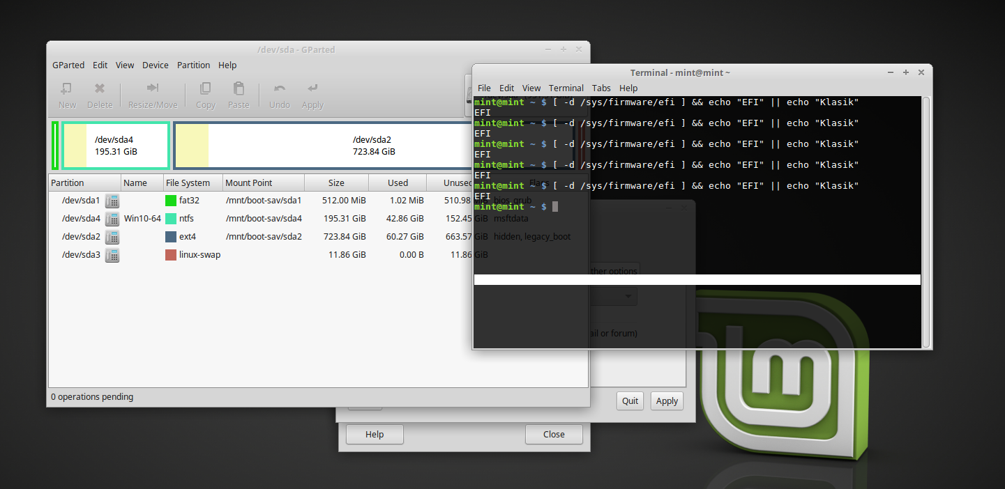

Öncelikle aşağıdaki komutun çıktısına bakalım.
[ -d /sys/firmware/efi ] && echo "EFI" || echo "Klasik"

« Yanıtla #4 : 05 Haziran 2017, 20:55:23 »
Komutun çıktısı EFI hocam

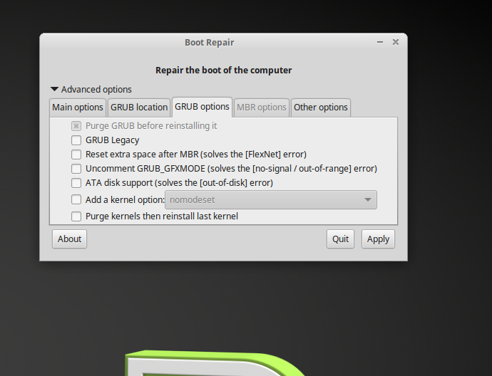

Boot repair'in "Grub Options" bölümünden "Purge Grub before reinsttaling it" seçeneği önündeki işareti kaldırarak kurulum dener misiniz?

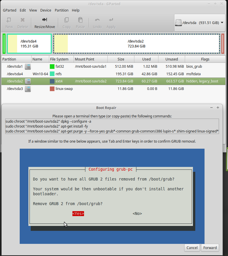

Hocam klasik çıktı verdi, ben size yanlış çıktı verdim kusura bakmayın.
Klasik
ayrıca sizin o dediğiniz kısıma baktım.Aktif değil yani baslmıyor donuk kalmış

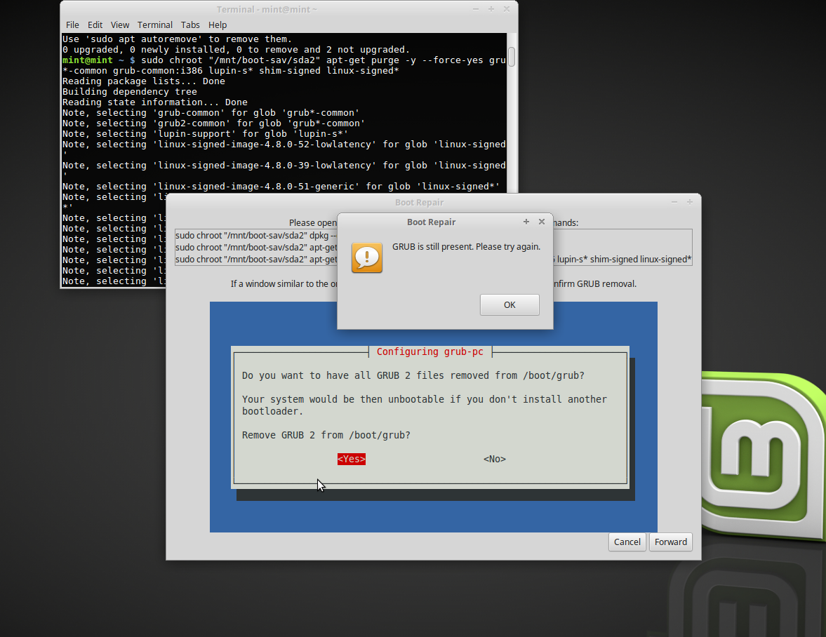

« Yanıtla #7 : 05 Haziran 2017, 22:23:49 »
Yukarıdaki resimdeki kısma gelince, üst kısımdaki komutları uçbirime yapıştırıp kopyalayın ve çalıştırmayı deneyin.

« Yanıtla #8 : 05 Haziran 2017, 22:32:06 »
sudo chroot "/mnt/boot-sav/sda2" dpkg --configure -a
1.komut çıktı vermedi,bu oldu anlamına geliyor
sudo chroot "/mnt/boot-sav/sda2" apt-get install -fyçıktısı :
Reading package lists... Done
Building dependency tree
The following packages were automatically installed and are no longer required:
  libgkeyfile1.0-cil libgnome-keyring1.0-cil libmono-accessibility4.0-cil
  libmono-data-tds4.0-cil libmono-ldap4.0-cil libmono-sqlite4.0-cil
  libmono-system-componentmodel-dataannotations4.0-cil
  libmono-system-data4.0-cil libmono-system-design4.0-cil
  libmono-system-enterpriseservices4.0-cil libmono-system-ldap4.0-cil
  libmono-system-numerics4.0-cil
  libmono-system-runtime-serialization-formatters-soap4.0-cil
  libmono-system-runtime-serialization4.0-cil
  libmono-system-servicemodel-internals0.0-cil
  libmono-system-transactions4.0-cil
  libmono-system-web-applicationservices4.0-cil
  libmono-system-web-services4.0-cil libmono-system-web4.0-cil
  libmono-system-windows-forms4.0-cil libmono-system-xml-linq4.0-cil
  libmono-webbrowser4.0-cil libnotify0.4-cil primus-libs socat
Use 'sudo apt autoremove' to remove them.
0 upgraded, 0 newly installed, 0 to remove and 2 not upgraded.
forum sistemi karakter sayısı fazla geldiği için konuya yazamadım ancak yükledim dosya.tc'e
http://s9.dosya.tc/server2/axkk72/cikti.zip.html
« Son Düzenleme: 05 Haziran 2017, 22:39:45 Gönderen: HLLZDMR »

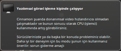

forward dediğimde ise bu bilgilendirme ekranı geliyor.
Kapatıp tekrar boot ettim şimdide EFİ veriyor ilginç
Ama aslında bios eski normalde eski bios yaniyinede böyle bir çıktı verdi.
