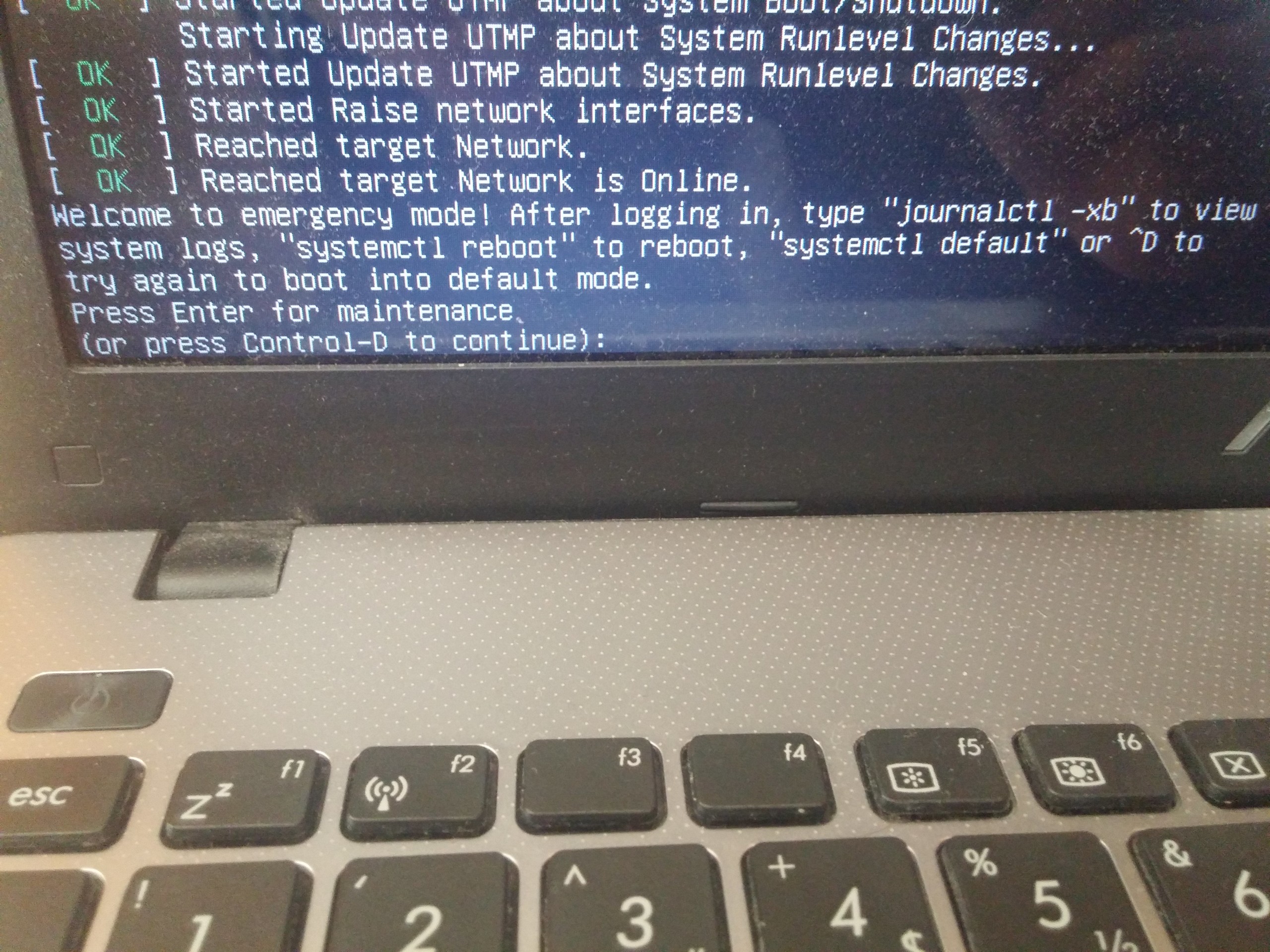

Öncelikle merhabalar, bilgisayarımca 3 işletim sistemi yüklü Mint, Fedora ve Windows. Windows 'u sıfırlamak için disk seçeneklerinden C: sürücüsünü ve otomatik ayırdığı 100mb alanını sildim. Bölümlemeler MBR olarak yapılı diğer farklı oluşturulmuş 2 adet daha diski sildim. Bunlar: MSR(Ayrılmış) ve adı olmayan NTFS türü bir disk. Ancak diğer disklerin hiçbirine dokunmadım. İkisininde swap ve kök dizinleri olduğu gibi duruyor. Windows 'u yeniden yükleyince diğer sistemler kayboldu. Şimdi direk Windows açılıyor.
Forumda araştırdım ve "rfind bootloader" kurdum. Açılışta 3 sistemi de getirdim ancak bu sefer de örneğin mint açarken "emergency mode" a geçiyor. Aşağıdaki uyarıyı alıyorum. Ne yapmam lazım sistemlere nasıl ulaşabilirim yardımcı olursanız sevinirim. Teşekkürler.

C olarak belirttiğiniz disk bölümü ile birlikte sildiğiniz 100 Mb. civarı bölüm, EFI başlangıç bölümü olsa gerek. İlgili bölümü sildiğinizde sistemin EFI desteği ile başlatılmasını sağlayacak bölümü de silmiş oldunuz. Bu sebeple Linux sistemler açılışı sağlayamıyor olmalı. Sistemi çalışan DVD/USB ile açıp, diskin başına 200-300 MB. civarı bir bölüm oluşturun ve bunu Fat32 olarak biçimlendirin. Eğer böyle bir bölüm, Windows kurulumu sonrasında oluştuysa yeniden oluşturmaya gerek yok. Sonrasında grub önyükleyicisinin EFI desteği ile kurulumunu anlatan açıklamaları inceleyiniz.
[info][Nasıl] Grub 2 Önyükleyisinin Onarımı / Yeniden Kurulumu[/info]
Eğer sistem EFI desteği ile kurulmamışsa (klasik BIOS kipinde kurulmuşsa), doğrudan Grub önyükleyiciyi yeniden kurmanız yeterli olacaktır.

Oncelikle kusura bakmayin benim hatam. Cevabiniz icin tesekkurler. Onyukleyici kurulumu icin yeniden Bootable USB hazirlamam gerekti. Actim kurmaya calisiyorum. Grub Location 'dan  OS to boot by default (Mint 18) ayarliyorum karsima bazi komutlar cikiyor.
en sondaki komutun tamamini uygulayamadim. `shim-signed` da hata aldim sonra bu komutu cikardim digerlerini kurdum ama bunu kuramadim.
Soyle bir hata aldim.
The following information may help to resolve the situation:
The following packages have unmet dependencies:
 shim-signed : Depends: shim (= 0.9+1474479173.6c180c6-1ubuntu1) but it is not going to be installed
E: Unable to correct problems, you have held broken packages.
apt-get install shim, install -f ve update yaptim devam edemedim. Ancak grub basariyla kuruldu.
Sistemi yeniden açtım ve grub karşıma şöyle çıktı.
Linux Mint 'i açmaya çalıştığımda yine önceki hatayı aldım.
Ek olarak sistem yüklenirken ara ara "[FAİLED] Failed to start load kernel modules" hatası veriyor.
Secure boot özelliğini kapatmayı dener misiniz?
Sorun bu şekilde çözülmezse burada anlatıldığı biçimde chroot ile sistemi güncellemeyi deneyebilirsiniz.

Maalesef sorun devam ediyor. Grub 'un hemen arkasindan soyle de bir yanit aliyorum.
[sdb] No Caching mode page found
[sdb] Assuming drive cache: write through
Nedenini anlayamadığım şekilde sorun çözüldü. chroot 'u uyguladım. Tekrar Grub onarımı (Önerilen(Recommended)Boot Repair) yaptım komutları tekrar girdim ve sistem açıldı. Yardımlarınız için çok teşekkür ederim.
