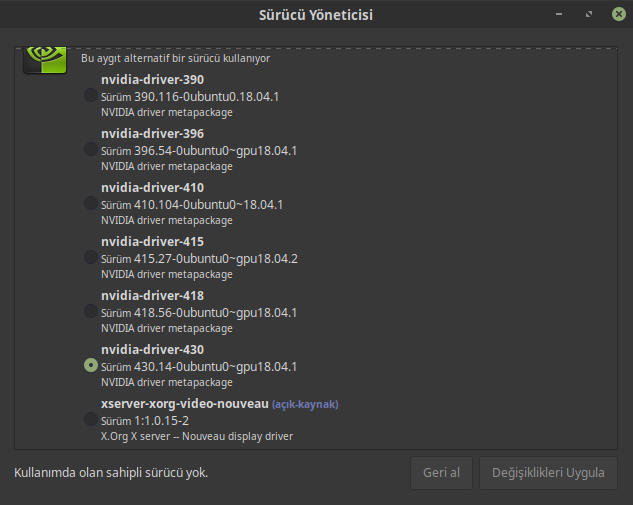

Kurdum fakat Nvidia settings boş üzerine geldiğime resimdeki gibi biryazı çıkıyor nereyi eksik yaptım acaba ?

boot secure kapalıydı zaten açıp tekrar kapattımolmayınca Timeshiftten recovery yaptım şuan sistem 390 sürümü ile stabil çalşıyor. 430 a güncellemem mantıklı olurmu , yada sıkıntısız nasıl güncellerim?
Ekran kartı ile ilgili çıktıları yeniden paylaşınız.

ilk sorunum çözüldü şuanda bilgisayar 390 sürümü stabil çalışıyor. Sürücü yöneticisinde sadece 390 sürümü var 430 sürümü görünmüyor.
[member=6495]Yusufbakar[/member]
https://launchpad.net/~graphics-drivers/+archive/ubuntu/ppa
Bu PPA'yı sisteme aşağıdaki komutları terminale girerek ekleyin.
sudo add-apt-repository ppa:graphics-drivers/ppa
Ardından sürücü yöneticisinde 430 sürümünü görebilmeniz lazım.
Çevrimdışı Yusufbakar
  • İleti: 19
  • Grafik Kartı: Nvidia GTX 950M
  • İşlemci: İntel Core i7 6700HQ
Çok teşekkür ederim Güncelleme sonunda sorunsuz birşekilde oldu. Şuan sadece oyunlarla alakalı birkac sıkıntı var onları ilgili bölüme bakıp çözmeye çalışacağım.
