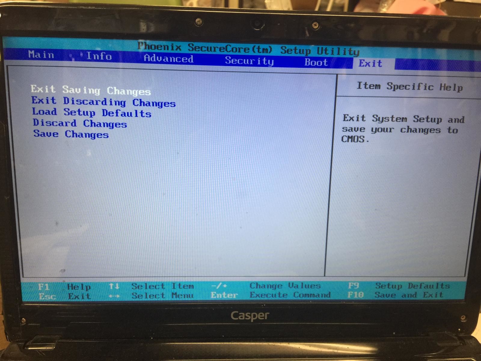

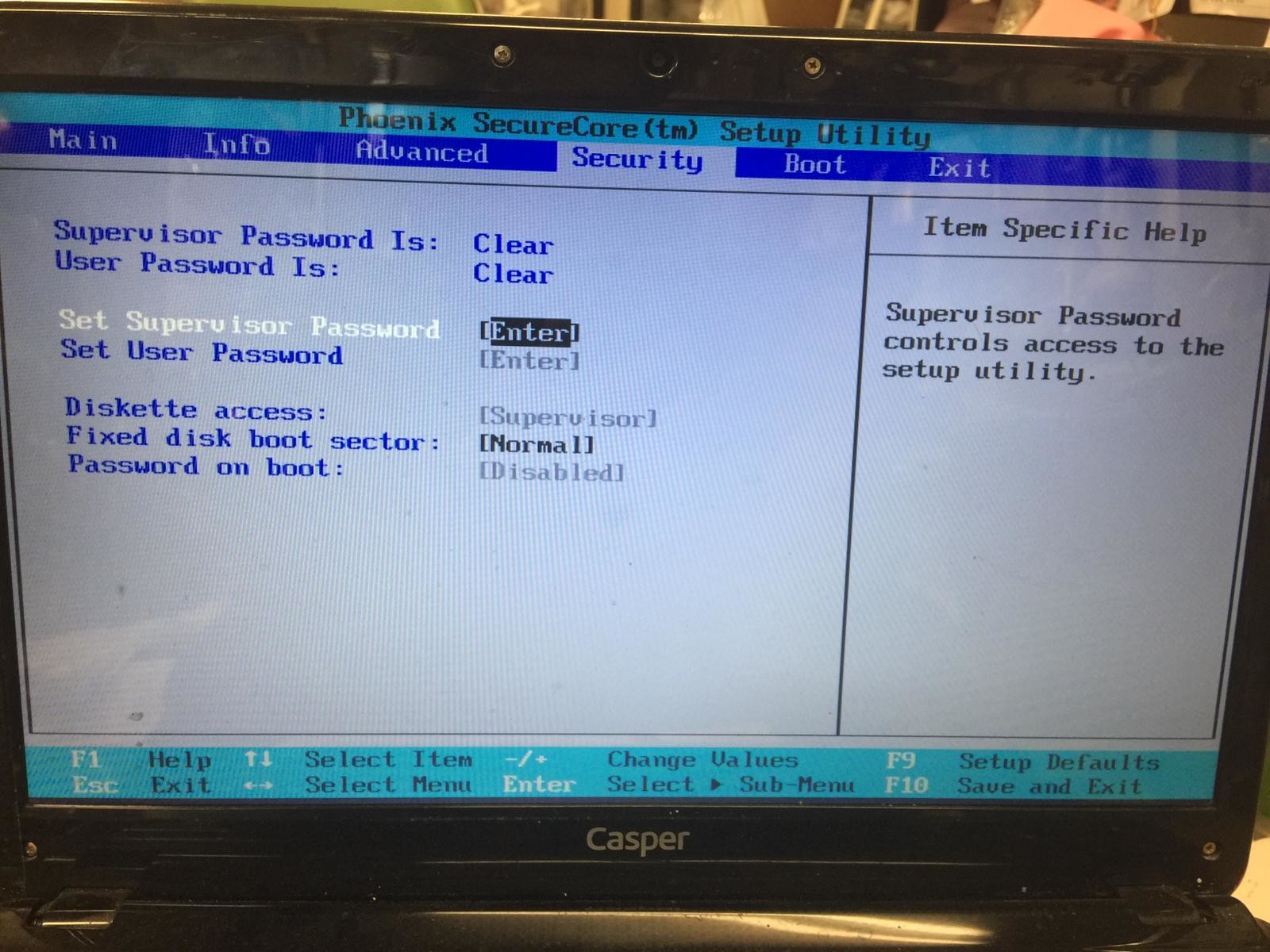

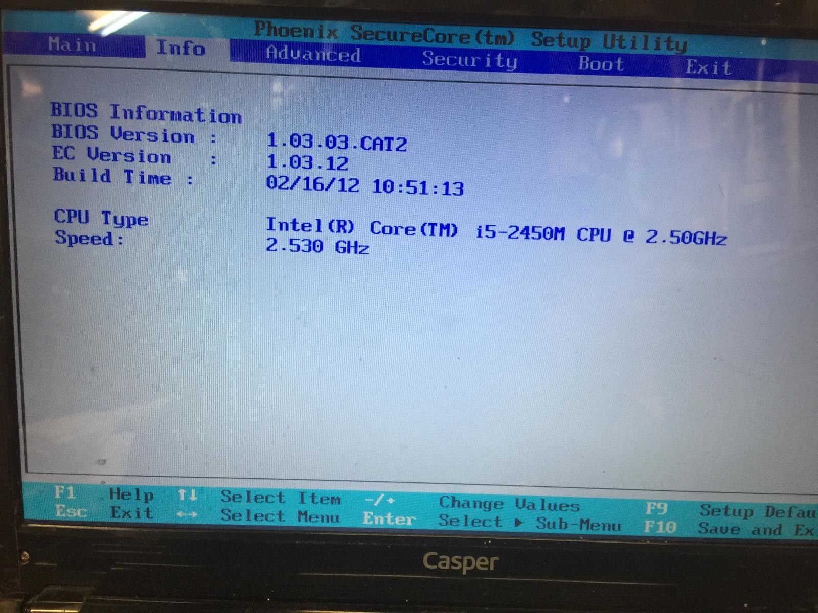

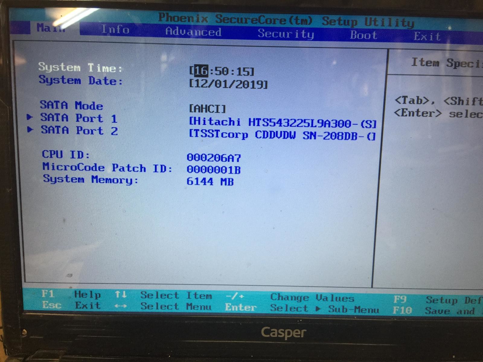

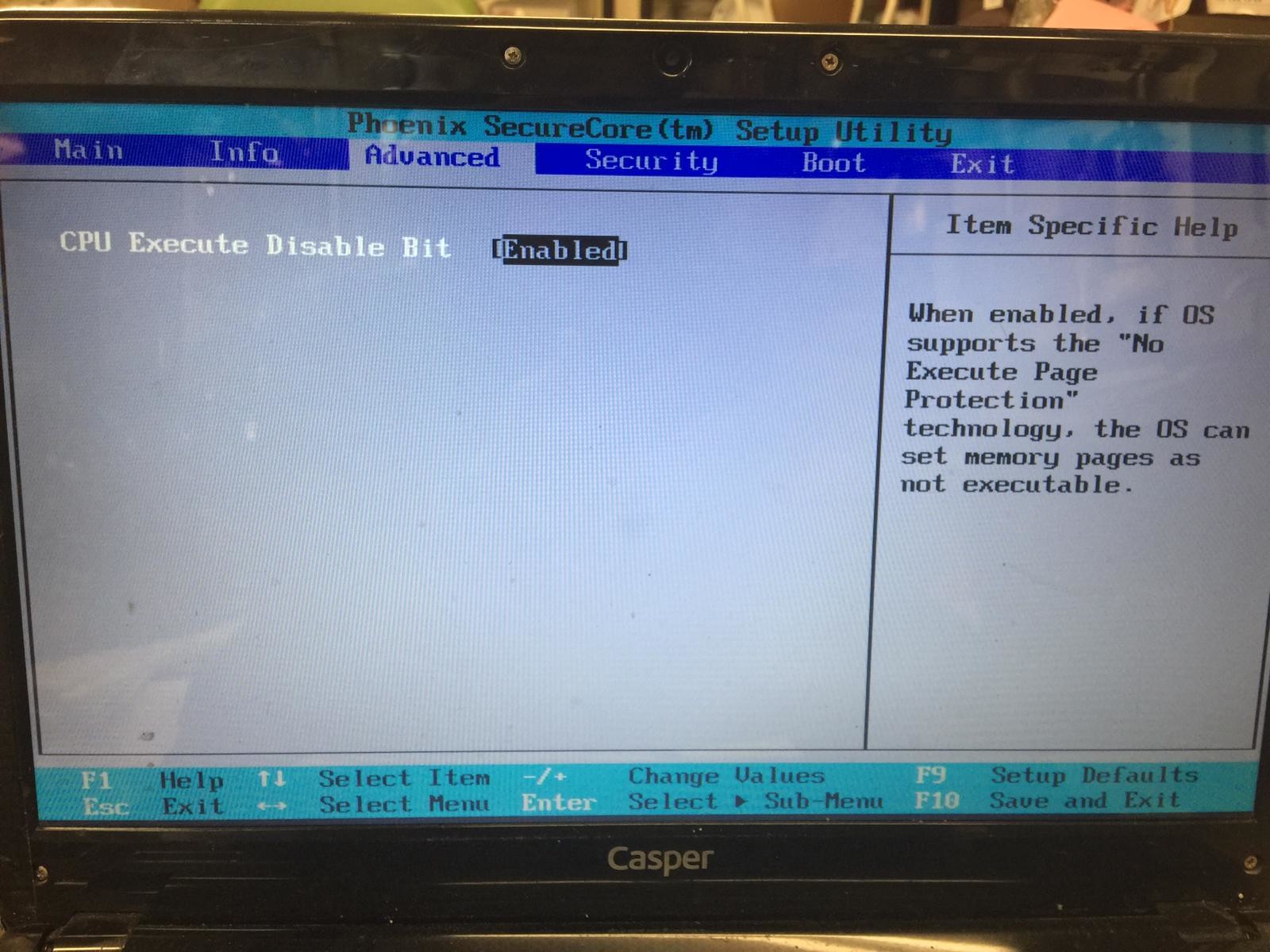

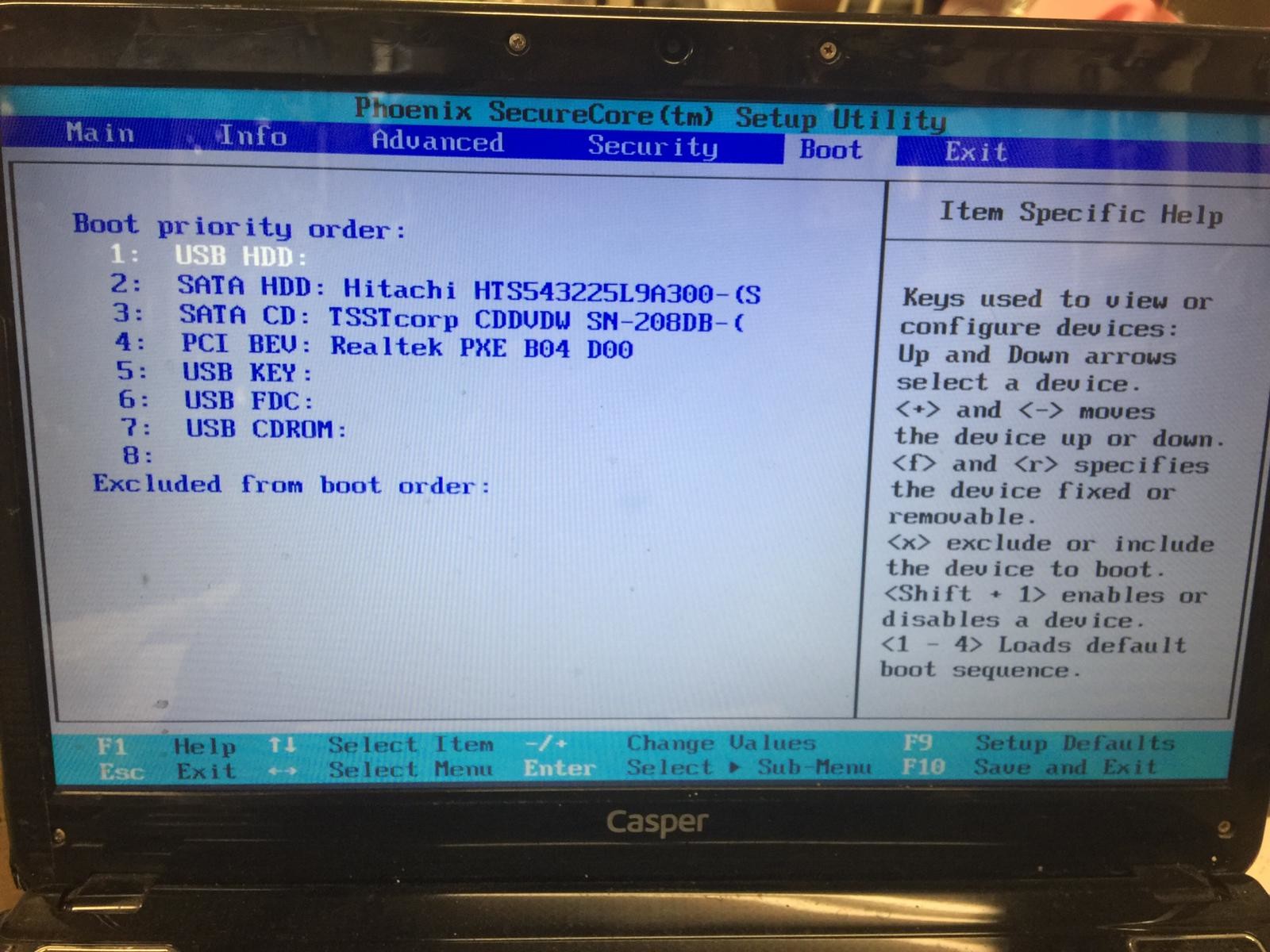

BİOS da gördüğünüz gibi öyle bir alan yok. Çıktıyı alırken ekran bir saniyeliğine gidip geliyor. Şu an sadece firefox açık.
