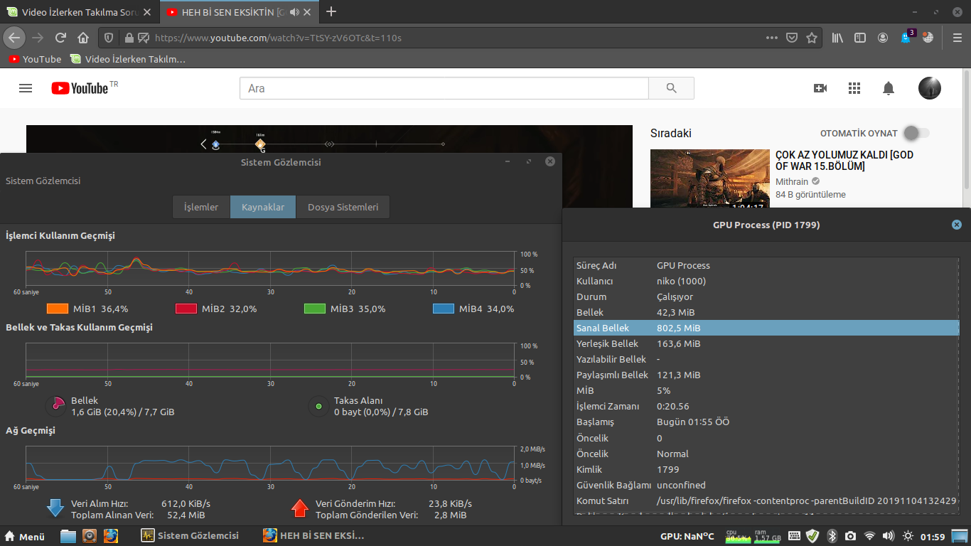

 Linux ortamında video açtığımda akıcı bir şekilde sorunsuz izleniyor, firefox için önerdiğiniz gerekli ayarlamaları da yaptım. Fakat takılmalar devam ediyor ve normal çözünürlükte video izlerken CPU %40-60 civarına çıkıyor, yüksek kalitede video izleyince (720p ve yukarısı) CPU %90 lara çıkıyor, bu cpu kullanımı linux ortamında video izlerken olmuyor.
 firefox ve crome'yi ikinci ekran kartımla çalıştırdığımda bilgisayar aniden kapanıyor, defalarca deneme rağmen ikinci ekran kartında video izleme şansım olmadı. Galiba aniden kapanma sorunu da ekran kartına dayalı problem kendi nazarımda.
« Son Düzenleme: 09 Aralık 2019, 02:45:01 Gönderen: nihatofficall »

Web videolarını Firefox ile seyrederken durum ne oluyor. Şu an için intel GPU'nun donanımsal hızlandırmasını da kullanabiliyor olmalı. Chrome için donanımsal hızlandırma desteği var mıdır tam olarak bilemiyorum. Duruma göre araştırabiliriz.

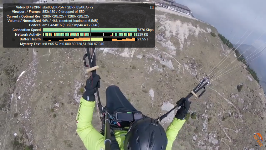

Daha sonra Firefox için bu eklentiyi kurup tekrar deneyin:
https://addons.mozilla.org/tr/firefox/addon/enhanced-h264ify/
YouTube'da video izlerken sağ tıklayıp meraklısı için istatistikler seçeneğine tıkladığınızda codecs kısmında VP9 yerine AVC1 görmeniz gerekli.
İşlemci kullanımının belirgin bir biçimde düştüğünü göreceksiniz. Dolayısıyla takılma da olmayacaktır.
Yine o meraklısı için istatistikler kısmında Viewport/Frames yazan yerde kare atlaması olup olmadığını görebilirsiniz. 0 dropped yazıyorsa video takılmıyor ve düzgün oynatılıyor manasına gelir.

Gerekli talimatları yaptım, sonucu resim olarak ekliyorum. Firefoxu ve cromeyi hala harici ekran kartıyla açmayı denediğimde bilgisayar aniden kapanıyor. Takılmalar giderildi gibi görünüyor fakat 2-3 gün denemek gerek, çünkü işlemci yükü hala çok fazla. Sonuçta sadece video izliyorum bu şekilde işlemci ömrü çok düşer.

mantıklı bir cevap, lakin gereksiz yere işlemciyi performans modunda çalıştırmak işlemci ömrünü kısaltır. oyun oynarken performans olabilir fakat sadece video izlemek için bilgisayarı darboğaz etmeyi düşünmüyorum. Care bulamaz isem yapacaklarımın arasına ekliyorum. şu an için takılma göstermiyor.
