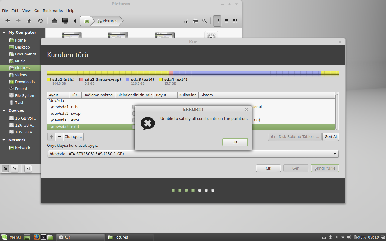

Değişik sistemleri denemek için 15 gb lik bir alan ayırmıştım. Kurulumu yapmak için seçtim. İleri dediğimde "bağlama noktası belirtmelisiniz" gibi bir hata verdi. Ben de bağlama noktasını "/" olarak ayarladım. Ayarları kaydettim ve ardına bir hata tamam dedim başka bir hata yine tamam dedim başka bir hata buna da tamam deyince baştaki hata bir daha gözüktü. Fark ettim ki hatalar bir döngü halinde sıralanıyor ve kurtulmanın yolu yok kurulumdan çıkmayı denedim başaramdaım ben de sistemi yeniden başlattım. Yine aynısı oldu.Şimdi ne yapmam lazım aynı soruyu linuxmint.org.tr'de de soracağım. İnşallah hayırlısıyla kurabilirim şu sistemi.

suan linuxmint live cd deyim klavyeyi ayarlayamadigim icin yazim biraz bozuk kusura bakmayin
kurulumda buraya kadar sorun yok

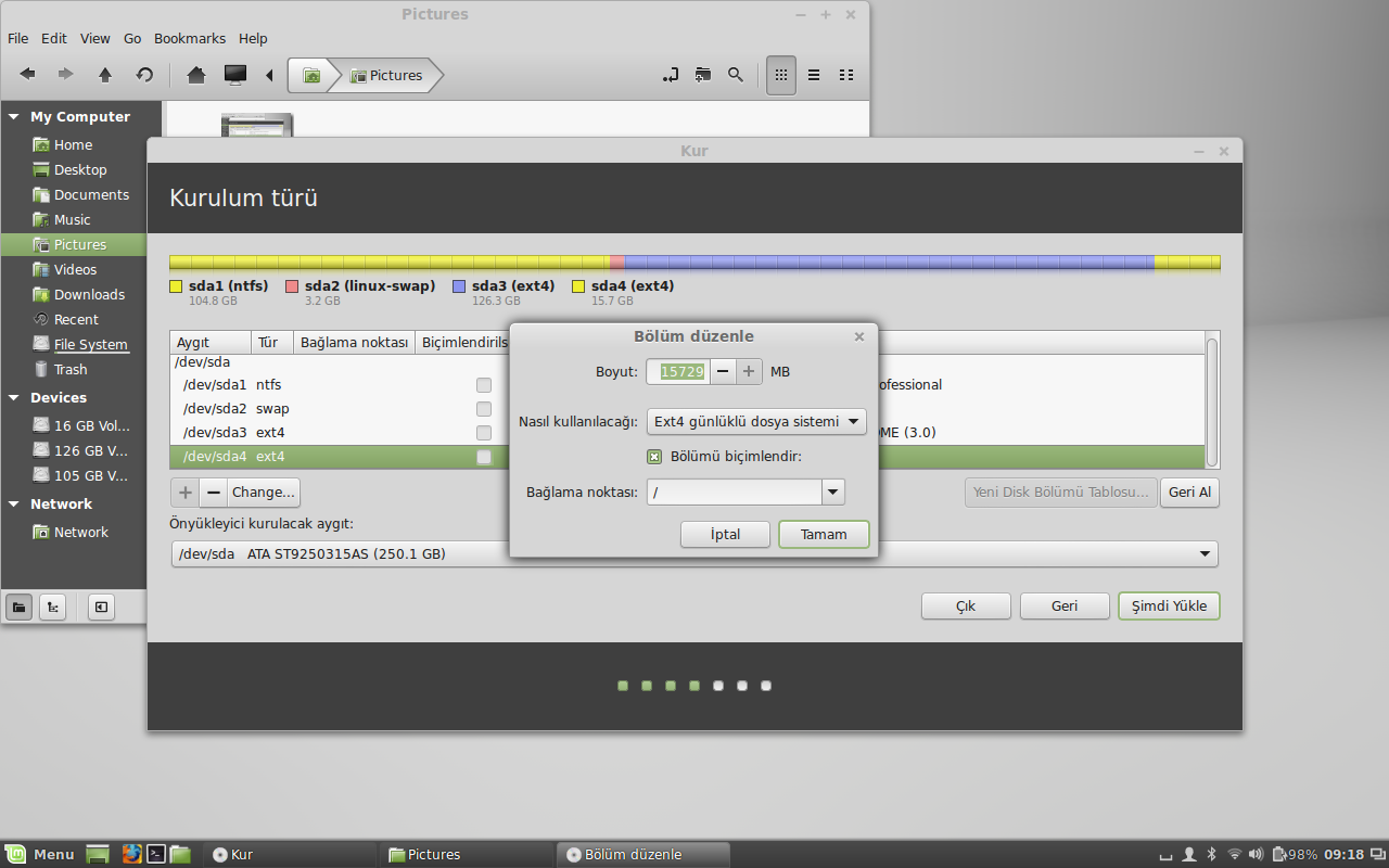

ayirdigim 15 gb lik bolumu secip change e tikladim ve su sekilde duzenledim
tamam dedim ve devam ettim
sorun simdi bas gosteriyor bu ilk hata
tamam deyince ikinci geliyo
buna da tamam diyorum ve ucuncu geliyor
buna da tamam deyiince ilk hata yine geliyo ve bu bir kisir dongu bundan cikis yok

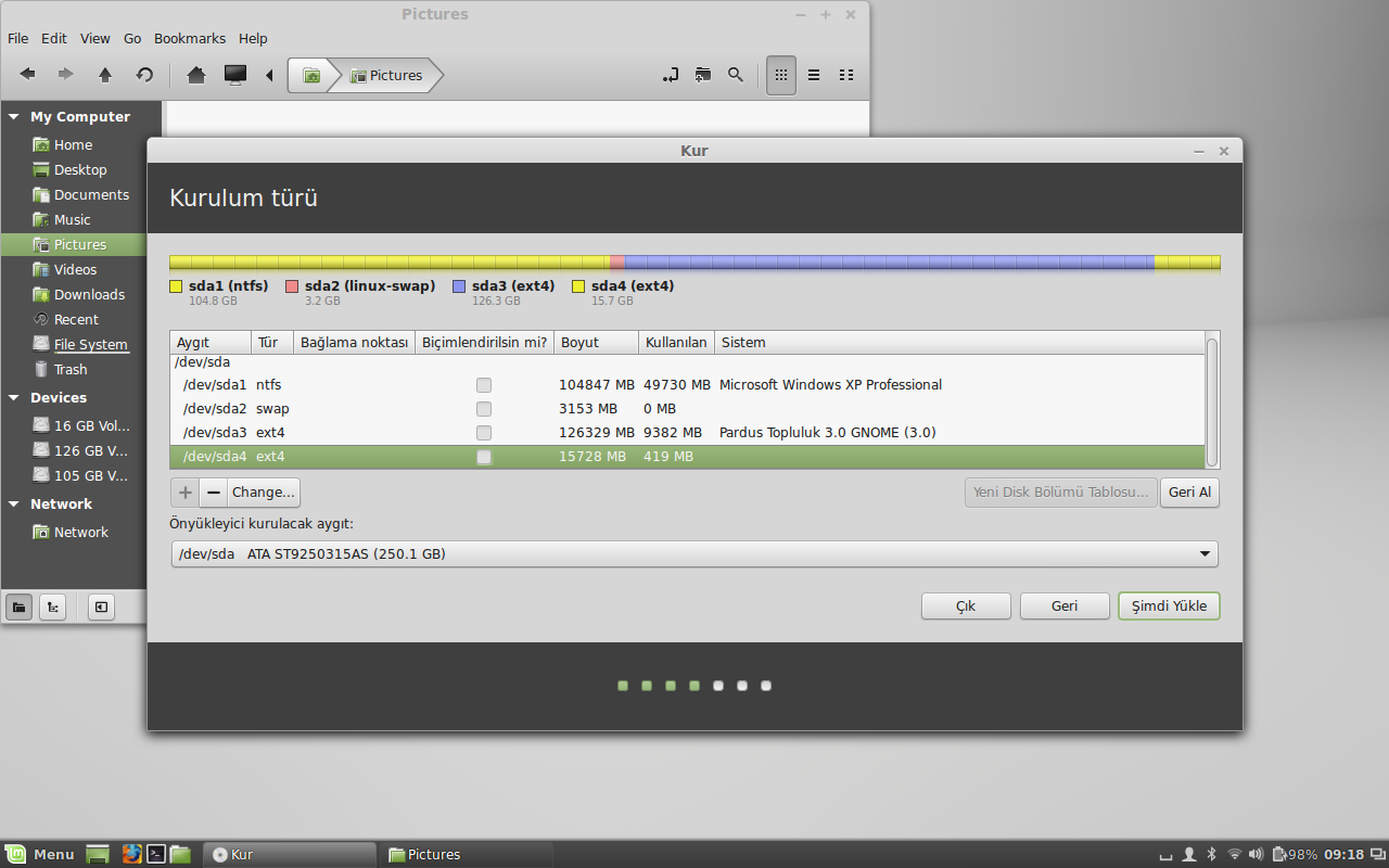

bolumu zaten pardusta gparted la olusturdum
cikti su sekilde
mint@mint ~ $ sudo fdisk -l
Disk /dev/sda: 250.1 GB, 250059350016 bytes
255 heads, 63 sectors/track, 30401 cylinders, total 488397168 sectors
Units = sectors of 1 * 512 = 512 bytes
Disk identifier: 0xa33b6c03
   Device Boot      Start         End      Blocks   Id  System
/dev/sda1   *          63   204780554   102390246    7  HPFS/NTFS/exFAT
/dev/sda2       204781568   210939903     3079168   82  Linux swap / Solaris
/dev/sda3       210939904   457676799   123368448   83  Linux
/dev/sda4       457676800   488396799    15360000   83  Linux

Paylaştığınız çıktıyı incelediniz mi?
3. ve 4. disk bölümünün bittiği blok sayısı aynı, yani disk bölümleme tablosunda hata var. İlgili bölümü Linux Mint çalışan ortamda Gparted ile siliniz ve yeniden boyutlandırmayı deneyerek biçimlendiriniz.
Düzenleme : Disk bölümleme tablosundaki veriyi yanlış anlamışım. Biten blok ile ilgili bir sorun gözükmüyor sanırım. Yukarıdaki mesajımı dikkate almayınız.

End sütunundaki sayılardan mı bahsediyorsunuz? Ne gariplik var ben anlamadım.Birinin bittiği yerden öteki başlamış
Ynt: bağlama noktası hatası
« Yanıtla #8 : 20 Haziran 2014, 14:53:21 »
Evet ben sondaki 799 sayılarına bakınca yanıldım. Siz yine de disk bölümünü yeniden oluşturmayı deneyebilirsiniz.
