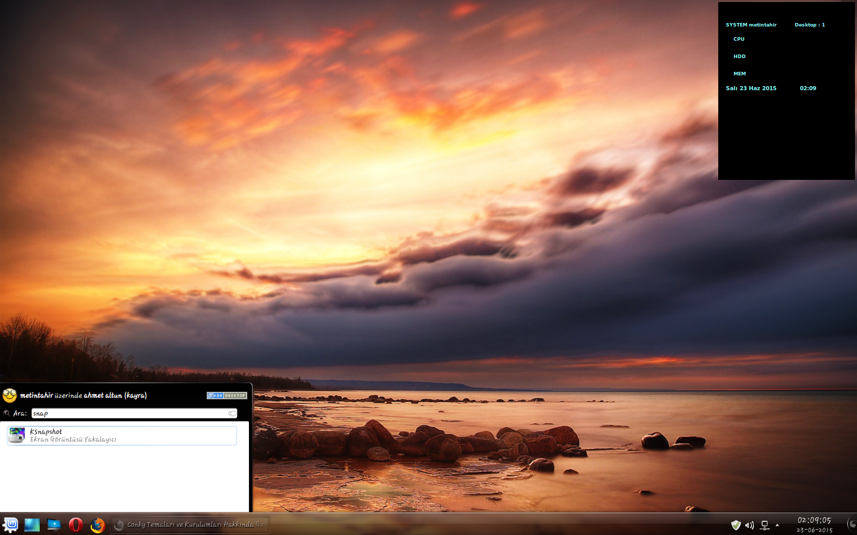

« Yanıtla #22 : 23 Haziran 2015, 01:02:49 »
Aşağıdaki linkte bulunan conky temesını yükledim ve her açılışta karşıma çıkıyor.Kullanmak istemiyorum.Sistemden nasıl kaldırabilirim?
Tıkla...

« Yanıtla #24 : 23 Haziran 2015, 02:05:17 »
Cokyrc dosyasını silebilirsiniz. Konunun ilk iletisinden alıntı yapayım:Ardından da başlangıç uygulamalarına girip Conky'yi devredışı bırakmayı deneyebilirsiniz.
Açılıştan kaldırdım ve sistemden (yazılım yöneticisi) yüklü her conky uygulamasını kaldırdım.Bu dosyayı bulup silip bir deneyeyim.
[member=9]karakartala[/member]
Hocam sildim ama bu sefer sonuç bu :)
[member=8]Butterfly[/member] help me :)
Düzenleme: İletiler birleştirildi. Lütfen art arda ileti göndermek yerine son iletinizi düzenleyiniz. Türkçe ifadeler kullanmaya özen gösteriniz.
karakartala
« Son Düzenleme: 23 Haziran 2015, 03:50:55 Gönderen: karakartala »
Ynt: Conky Temaları ve Kurulumları Hakkında Genel Paylaşım
« Yanıtla #25 : 23 Haziran 2015, 03:48:11 »
[member=1826]Dede[/member]
sudo apt-get purge conky conky-allkomutunu verip tekrar dener misiniz?
« Yanıtla #26 : 23 Haziran 2015, 19:19:40 »
Teşekkür ederim.Yaptım oldu.
