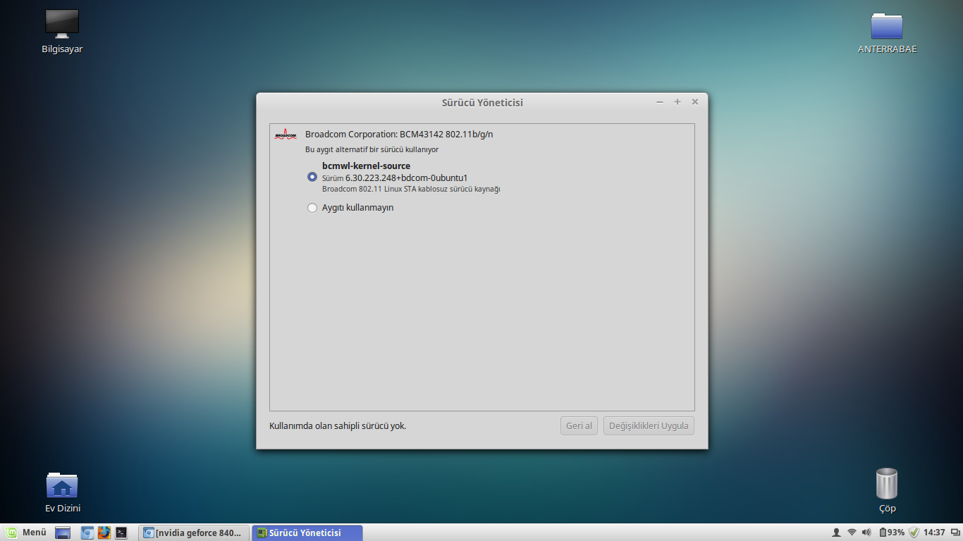

yeniden başlattım ama hala aynı uyarıyı veriyor: http://i.hizliresim.com/Yv6OOz.png
Bu uyarının nedenini açıklamıştım. Aslında bu bir uyarı değil sürücü nitelendirme.
Alternatif sürücüden kasıt bcmwl-kernel-source paketi ile kurulan sürücüdür. Bu aygıt için çekirdekte de bir sürücü geliyor, sizin sonradan kurduğunuz ise doğal olarak alternatif sürücü olarak nitelendirilmiş.

sürücü yöneticisine girdiğimde karşıma hep o çıkıyor. o uyarı. dediğiniz şeyleri bir kaç defa denedim ve dün de dediğim gibi wifi ağına bağlanabildim baka odalardan da. ama yine de bu uyarıyı vermesi hata değil diyorsanız sorunum çözülmüştür.
teşekkür ederim, epey uğraştırdık ama acemiliğimizle.

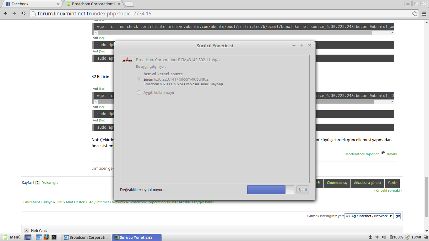

dediğiniz gibi önce en son güncel çekirdeği yükledim. 3.13.0.37 yüklüymüş bende. dediğiniz sürüme güncelleyip laptopu yeniden başlattım.
daha sonra eski kernel kurulumunu kaldırıp belirttiğiniz üç komutu çalıştırdım ve bcmwl-kernel-source_6.30.223.248+bdcom-0ubuntu1_i386 isimli indirilen dosyayı kurdum.
hala bir değişen yok gibi: http://i.hizliresim.com/Vl9AvZ.png

Sürücü yöneticisi ile kurulum yapmayın, yukarıda verilen komutlar ile kurulum yapınız. Sürücü Yöneticisi depodaki 3.16.x sürüm ile uyumsuz paketi kurar. Ayrıca 4. seviye güncellemeleri de yapınız.
Aşağıdaki komutların çıktılarını da paylaşınız.

İyi de paylaştığınız resme göre 6.30.22.141 sürüm sürücüyü, sürücü yöneticisi ile yüklediğiniz görülüyor. Bu durumda tabii ki sürücü çalışmaz.
İndirdiğiniz paketi silmediyseniz aşağıdaki komutlar ile uyumlu sürücüyü tekrar yüklemeyi deneyiniz.

« Yanıtla #28 : 28 Şubat 2015, 14:40:25 »
komuta cevaben şu çıktıyı aldım:
options asus_nb_wmi wapf=4
ve en son dediğiniz gibi yaptım wifi ağını gördü yeni çekirdekli sürücü: http://i.hizliresim.com/vg6gyA.png
bir de laptop'u yeniden başlatayım bakayım bir.
