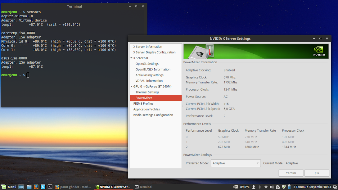

Bu konu da bir kaç sorum olacaktı. Daha önce bumbleebe kullanıyordum. Aşırı ısınmasının bir türlü önüne geçemedim. Açıkcası donanımsal bir şey mi onu da anlamış değilim. Windows üzerinde iken de bir süre sonra ısınmaya başlıyor. Şimdi bumbleebe yerine bunu kullanmaya başladım. Normal kullanımda intel kart ile sıcaklık 60 küsür civarında oluyor. Lakin video izlemeye başladığımda sıcaklık artmaya başlıyor. Nvidia prime ile sürekli kart değişimi için oturum kapatıp açmam lazım. Bu da uğraştırır. Nvidia kartı sürekli çalışsa acaba sıcaklık artışını önleyecek bir yöntem var mı? İnteli kullanmadan sıkıntı yaşar mıyım. Bumbleebe kullandığımda ise çok verim aldığımı söyleyemem. Isınmanın önüne geçemiyorum. Düşündüğüm Nvidia prime ile Nvidia kartı aktif edip. Performans gerekmediği halde bilgisayarı yorar mı? Derdimi nasıl anlatacağımı bilmiyorum. Karışık oldu biraz. :)
Uzun süreli video izleme neticesinde Intel kart ile 90 civarı sıcaklık artışı gözlemledim. Yaklaşık 15-20 dk içinde bu değerler normal ise normale döndü.
Nvidia kartı öncelikli mi çalıştırsam bilemedim. Sıcaklık artışını dengeleyebilir miyiz... Şimdiden teşekkürler.

Nvidia ekran kartına geçiş yaptıktan sonra  bir şey yapmadığım halde 10 dk içinde sıcaklık arttı.
$ sensors
acpitz-virtual-0
Adapter: Virtual device
temp1:        +85.0°C  (crit = +103.0°C)
coretemp-isa-0000
Adapter: ISA adapter
Physical id 0:  +87.0°C  (high = +86.0°C, crit = +100.0°C)
Core 0:         +87.0°C  (high = +86.0°C, crit = +100.0°C)
Core 1:         +83.0°C  (high = +86.0°C, crit = +100.0°C)
asus-isa-0000
temp1:        +85.0°C

Nvidia Ayar Yöneticisinde PowerMizer kısmında Adaptive mode aktif durumda.. Dediğiniz yer burası sanırım. Forumdan başka bir şey açık değil sıcaklık bu durumda.. Ayrıca Nvidia driver 346 sürümü kurulu. Bundan dolayıda olabilir mi?
« Son Düzenleme: 02 Temmuz 2015, 18:48:53 Gönderen: mr44tr »

Aşağıdaki komutların çıktılarını paylaşınz, AC gücünde güç tasarrufunu etkinleştirmeyi deneyelim.
nvidia-settings -q GPUPerfModes -t
« Son Düzenleme: 03 Temmuz 2015, 14:45:19 Gönderen: Butterfly »

Özür dilerim. Ona dikkat etmemişim. Çıktılar şu şekilde..

$ nvidia-settings -q GPUPerfModes -t
perf=0, nvclock=50, nvclockmin=50, nvclockmax=50, nvclockeditable=0,
memclock=135, memclockmin=135, memclockmax=135, memclockeditable=0,
memTransferRate=270, memTransferRatemin=270, memTransferRatemax=270,
memTransferRateeditable=0, processorclock=101, processorclockmin=101,
processorclockmax=101, processorclockeditable=0 ; perf=1, nvclock=202,
nvclockmin=202, nvclockmax=202, nvclockeditable=0, memclock=324,
memclockmin=324, memclockmax=324, memclockeditable=0, memTransferRate=648,
memTransferRatemin=648, memTransferRatemax=648, memTransferRateeditable=0,
processorclock=405, processorclockmin=405, processorclockmax=405,
processorclockeditable=0 ; perf=2, nvclock=672, nvclockmin=672, nvclockmax=672,
nvclockeditable=0, memclock=900, memclockmin=900, memclockmax=900,
memclockeditable=0, memTransferRate=1800, memTransferRatemin=1800,
memTransferRatemax=1800, memTransferRateeditable=0, processorclock=1344,
processorclockmin=1344, processorclockmax=1344, processorclockeditable=0

Ynt: Asus K53SV Isınma ve Nvidia Optimus Sorunu
« Yanıtla #9 : 05 Temmuz 2015, 22:06:43 »
Aşağıdaki komut ile xorg.conf dosyasını açıp,
sudo gedit /etc/X11/xorg.conf
Nvidia ile "Section "Device"" bölümünü,
Section "Device"
    Identifier "nvidia"
    Driver "nvidia"
    BusID "PCI:1@0:0:0"
    Option "ConstrainCursor" "off"
EndSection
aşağıdaki şekilde düzenleyip dosyayı kaydetmeyi deneyiniz.
Section "Device"
    Identifier "nvidia"
    Driver "nvidia"
    BusID "PCI:1@0:0:0"
    Option  "RegistryDwords" "PowerMizerEnable=0x1; PerfLevelSrc=0x2222; PowerMizerLevel=0x3; PowerMizerDefault=0x3; PowerMizerDefaultAC=0x3"
EndSection
Düzenleme sonrası GPU'yu değiştirmeden oturumu kapatıp açınız ve durumu gözlemleyiniz. GPU'yu değiştirince xorg.conf dosyası sıfırlanıyor.

« Yanıtla #10 : 05 Temmuz 2015, 22:18:19 »
Değişikliği yaptım. Bu durumda gözlemleyeceğim maksimum sıcaklık ne olmalıdır.   Şuan da 90  derece civarında 5 - 6 derece arasında aşağı-yukarı değişim söz konusu.. Intel Cpu ile 50 - 60 derece civarında seyrediyor.

[member=1822]mr44tr[/member], xorg.conf dosyasını düzenledikten sonra GPU değişimi yapmadığınızdan emin olunuz. Bu şekilde GPU değiştirince xorg.conf dosyası yeniden oluşturuluyor ve sıfırlanıyor. Sistemi Nvidia GPU ile açıp xorg.conf dosyasında düzenleme yaparak, GPU'yu değiştirmediğiniz halde sistemi yeniden başlatmayı dener misiniz? Yaptığımız düzenleme ile Nvidia GPU'nun AC gücünde güç tasarrufu kipinde çalışması gerekir.

« Yanıtla #14 : 05 Temmuz 2015, 23:15:47 »
Şöyle bir sorun var. Yaptığım değişiklik bilgisayarı yeniden açtığımda kayboluyor. Hiç bir şekilde CPU değiştirmedim. Aynı şekilde kontorlsüz yanıt vermiş bulundum. Oturum açıp kapadığımda da yine /etc/X11/xorg.conf dosyasında yaptığım değişilik gidiyor.
