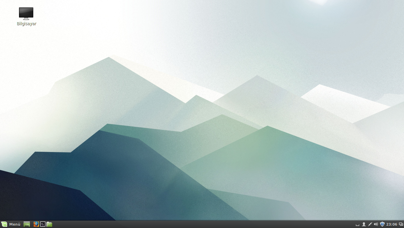

1- Masaüstü simgelerini, Windows'da ki gibi komple küçültüp büyültemiyor muyuz? (Tek tek değil, toptan) Ve bu simgeleri, sağda ve üstte boşluk kalmayacak şekilde sıfıra sıfır ekranın en sol üst köşesine yaslayamıyor muyuz? Zira klavuz çizgisine yasla diyorum ama bu çizgi, ekranın solundan 1cm, üstünden de 0,5cm boşluk bırakarak simgeleri otomatik yasladığından önce bu klavuz çizgisini sıfırlamam gerekiyor sanırım ama nasıl?
