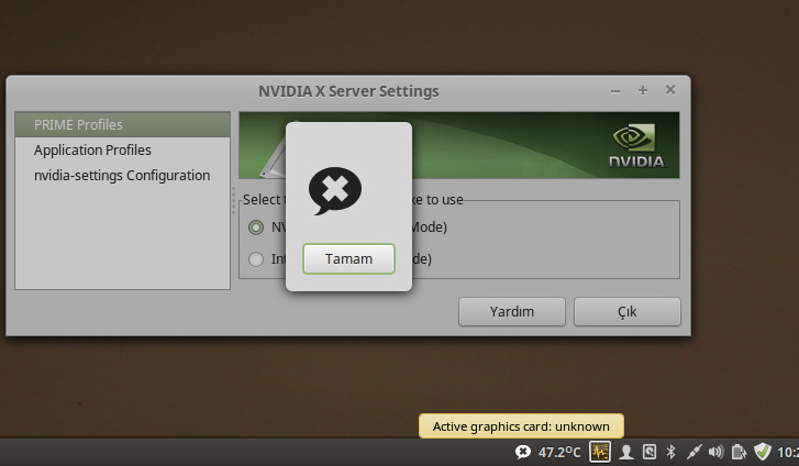

Arkadaşlar 2 gün önce bilgisayarıma Mint 17.3 Rosa x64 Cinnamon kurmuştum ve sorunsuz kullanıyordum ama  şimdi farklı  bir şekilde yüklemek amacıyla sildim ve tekrar kurulum yaptıktan sonra Nvidia 352.63 kapalı kaynak sürücüyü yüklerden sistem donuyor ve hiçbir tepki vermiyor. Bir süre bekledikten sonra  bilgisayarı kapatıp yeniden açıyorum ve key : bağlamayı atlamak için S'ye yada el ile kurtarma için M'ye basın yazısı ile karşılaşıyorum. Bir kaç defa daha tekrar sıfırdan kurulum yapıp Nvidia sürücüyü yüklemeyi denedim ama her seferinde aynı sorun ile karşılaşıyorum.
Sistem özellikleri
i7 4720HQ
GTX 960M
H87M Chipset
sda-240 GB SSD (Linux için ayrıldı)
sdb-250 GB SSD (Windows için ayrıldı)
sdc-1TB HDD (Depolama)
Kurulum ayarları ve hata ile ilgili resimler:
Düzenleme: Görüntüler postimage.org sitesine yüklendi

Ynt: Kurulum sonrası Nvidia sürücü yükleme sorunu
« Yanıtla #8 : 07 Ocak 2016, 09:14:13 »
Sistemle bayağı bir şey deneyip kurcalayıp bozdum :) ve tekrar Mitn 17.3 Rosa x64 yükledim. İlk baştaki çıktıları da tekrar atıyorum.

« Yanıtla #12 : 08 Ocak 2016, 00:14:08 »
yeniden başlatma sonrası cinnamon çöküyor ve yeniden başlatınca da tekrar çöküyor.
Ayrıca Mint'in yanına ubuntu kurdum ve onda da aynı sorun var.  Sorunu tam olarak anlatabilmek için bir video çektim.

İlgili depodaki paketde Linux Mint!in kullandığı gürüntü yöneticisi MDM için destek yok sanırım, bunu eklemek için aşağıdaki komutu uçbirimde çalıştırınız.
sudo gedit /etc/init/gpu-manager.conf
Açılan dosyayı aşağıdaki şekilde düzenleyip kaydetmeyi deneyiniz (mevcut dosyaya mdm seçeneğini ekliyoruz.).
start on (starting lightdm
          or starting mdm
          or starting kdm
          or starting xdm
          or starting lxdm)
task
exec gpu-manager --log /var/log/gpu-manager.log
Bununla ilgili Linux Mint Github sayfasında bir konu da açacağım.

Hocam şimdi de NVidia X Server Settings'den Nvidia GPU'ya geçiş yapamıyorum. Paneldeki Nvidia applet unknown GPU uyarısı veriyor.
