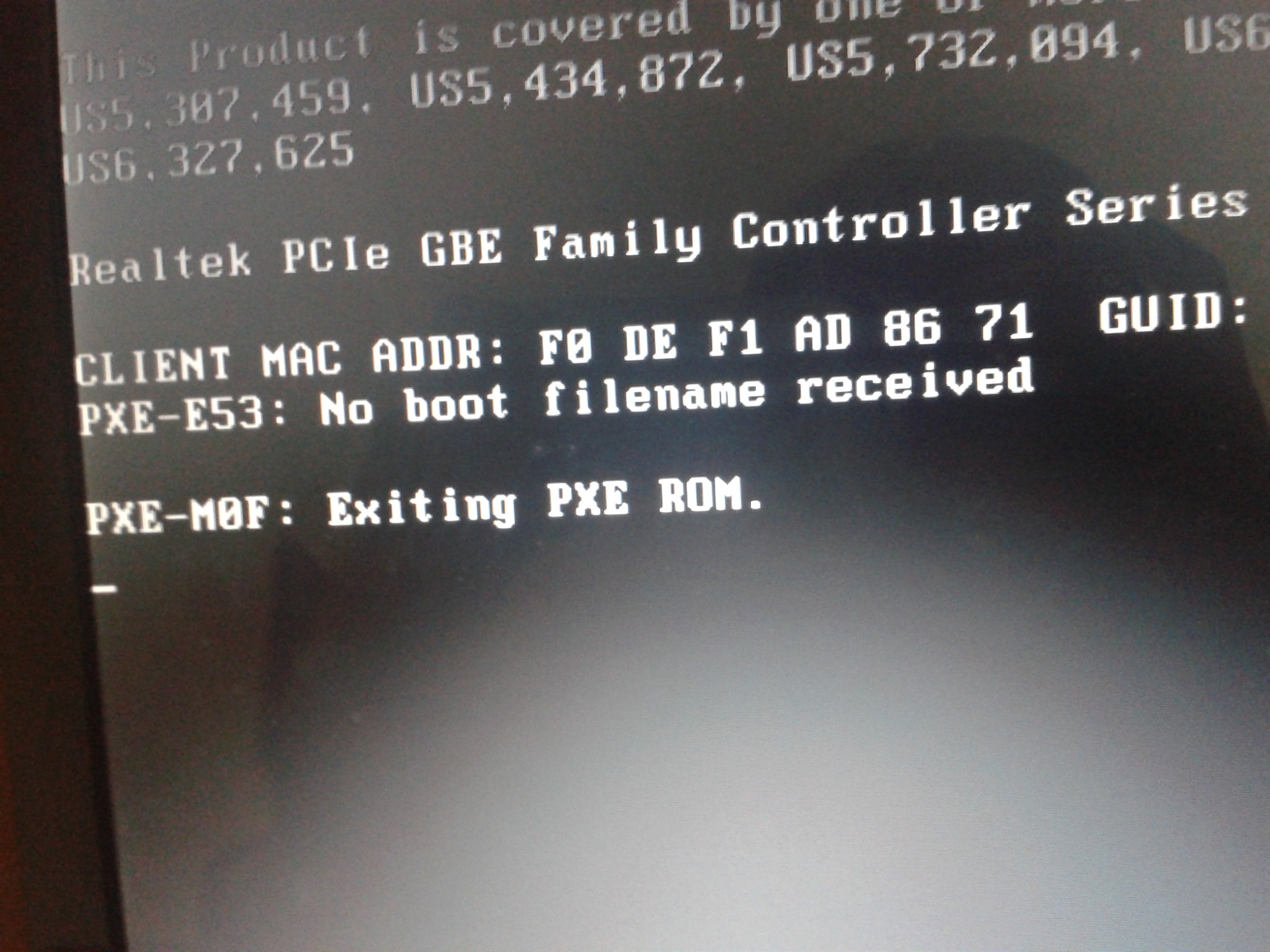

Merhaba arkadaşlar.Ben linux mate 17.3 kurdum  windows 10 yüklü idi  rufus ile usb ye attım pcyi tekrar başlattım biostan hddyi seçtim tekrar restart etti ve kuruluma geçti bütün dosyaları sil ve minti kur işaretini tıkladım ve kurdum yeniden başlat dediğimde yeniden başlattı ve tekrar kurduğum ilk ekrana geldi flash belleği çıkardığımda biosa giriyor tekrar bu sonsuz döngü halinde gidiyo böyle hata verip biosa giriyo
http://hizliresim.com/PPO919

Bu kurulumu linux minti kurduktan sonra gerçekleştirsem işe yarar mı ? birde kurduktan sonra yeniden başlat dedikten sonra flash diski çıkarmam gerekiyor mu ? tam anlayamadım kurulum işini çünkü yine bu ekrana atıyo sizin dediklerinizi yapıp kurulumu yaptığımda linux mint masaüstüne geliyorum ama bir türlü kuramadım şu sistemi lütfen yardım edin.

http://i.hizliresim.com/orOYM9.jpg
Usb ile çalıştırdım.
http://i.hizliresim.com/A510pB.jpg
Tüm diski silip tekrar yükle dedim.
Şimdi kurulum bitti ve daha yeniden başlatmadım.
http://i.hizliresim.com/4baDbL.jpg
Boot repair programını kurdum. Ve gerekli ayarları yapıp apply dedim. Ve kurulum tamamlandı
Şimdi restart atıyorum.
Ve flash belleği çıkardım.
Yine aynı ekran yeri geldi.
http://i.hizliresim.com/dkOo7p.jpg
Bekledim biraz ve bios açıldı.
http://i.hizliresim.com/BDLEaQ.jpg
Bundan sonrasında ne yapacağımı bilmiyorum.
Sistem kurulu gözüküyo flash belleği takip açtığımda tekrar
Kuruluma başladığım siyah ekran geliyor. Flashı çıkardığımda aynı bu şekilde hata alıyorum. lütfen bana yardım edin. Teşekkürler...

sistemi çalışan usb ile başlatıp, uçbirimi açın ve aşağıdaki komutları girin, çıktıları da bizimle paylaşın.
sudo fdisk -l
dmesg | grep -E "ata|error|Warning"
not: çıktıları resim olarak değil, metin olarak paylaşın.

Aşağıdaki komutun çıktısına da bakalım, buna göre bir çözüm önerelim.
sudo parted -l

Grub önyükleyiciyi burada önerildiği biçimde kurmayı dener misiniz?

ilk basta masa ustundeki linux mint kurulumunu yapayim mi peki ondan once mi grub onyukleyicisini kuriyim
EFI boot on HDD  ciktisini veriyor
zaten ben onceden onerildigi bicimde kurdum efi secenegini isaretledim kurarken ama yine ayni degismedi

« Yanıtla #11 : 16 Ocak 2016, 14:42:35 »
Partition Table: gpt
Number  Start   End    Size    File system     Name  Flags
 1      1049kB  538MB  537MB   fat32                 boot
EFI kurulum olduğunu anladığım için bu öneriyi yaptım zaten, EFI ile ilgili düzenlemeyi yaparak devam ediniz.

http://i.hizliresim.com/orOgQb.png
bu sekilde kurulum yapiyorum fakat sorun yine ayni dun aksamdan beri arastiriyorum onerdiklerinizin hepsini yaptim konulardaki fakat yine sorun ayni linux minti kuruyorum pcyi tekrar baslatmiyorum boot repairi yukluyorum sonra burdaki efiyi seciyorum kuruyorum ama yine ayni

Şu şekilde bir çözüm deneyelim. Önce burada anlatıldığı fixparts ile GPT disk bölümleme tablosunu MBR'ye dönüştürünüz. Sonra sistemi yeniden başlatıp yeni kurulum deneyiniz. BIOS'u klasik kipe almanız gerekebilir.
