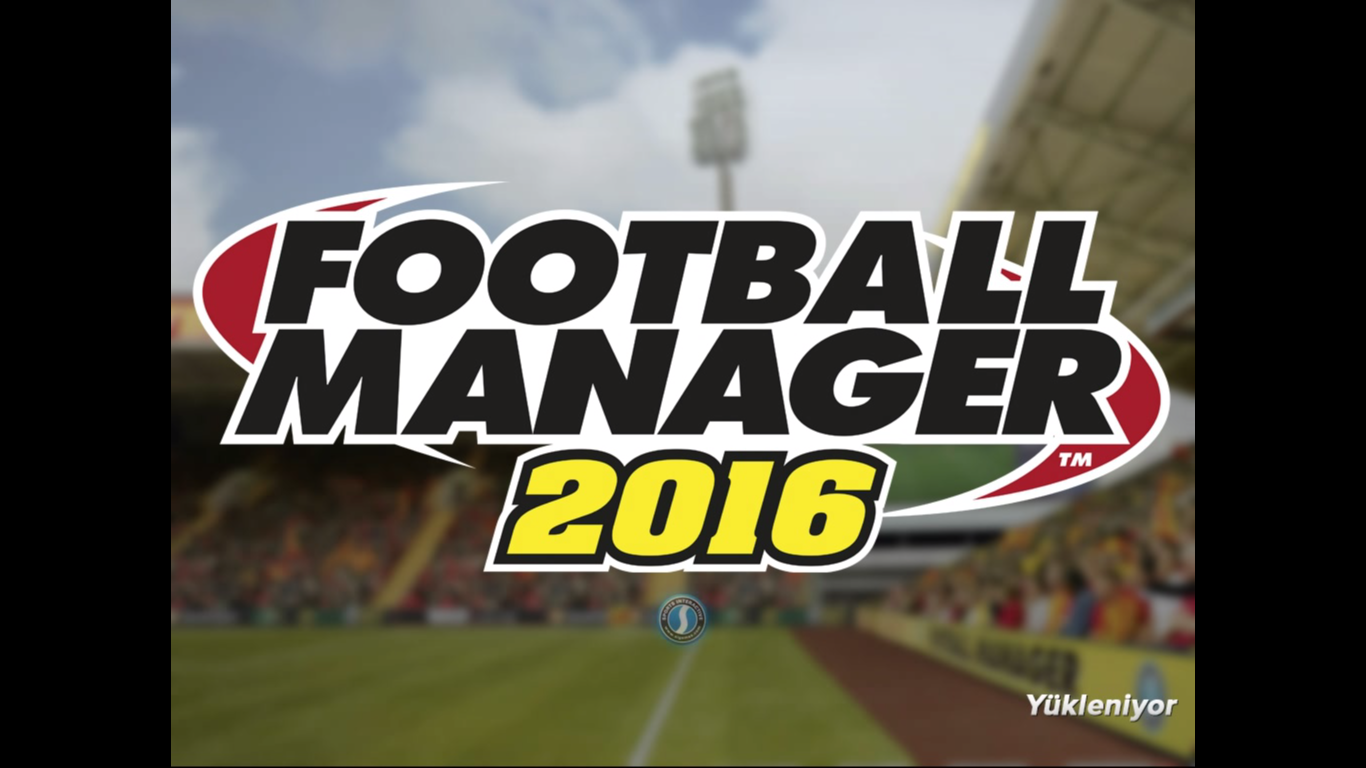

Merhaba, Football Manager 2016' nın ilk açılışında oyun "yükleniyor" kısmını geçmiyor. Beklediğim süre boyunca herhangi bir takılma olmuyor "yükleniyor" yazısı sürekli farklı dillerde görünüyor. Ama yaklaşık 45 dk beklememe rağmen oyun açılmıyor.

Çevrimdışı nessa
  • İleti: 12
Ynt: Football Manager 2016 Açılmama Sorunu
« Yanıtla #8 : 15 Şubat 2016, 14:02:26 »
Çözüm önerinizi denedim ama olmadı.  Fotoğraftaki görüntü 3.5 buçuk saat beklememe rağmen geçmedi. Bu arada "yükleniyor" yazısı sürekli başka dillerde yazmaya devam etti. İlginiz ve yardımınız için teşekkür ederim.

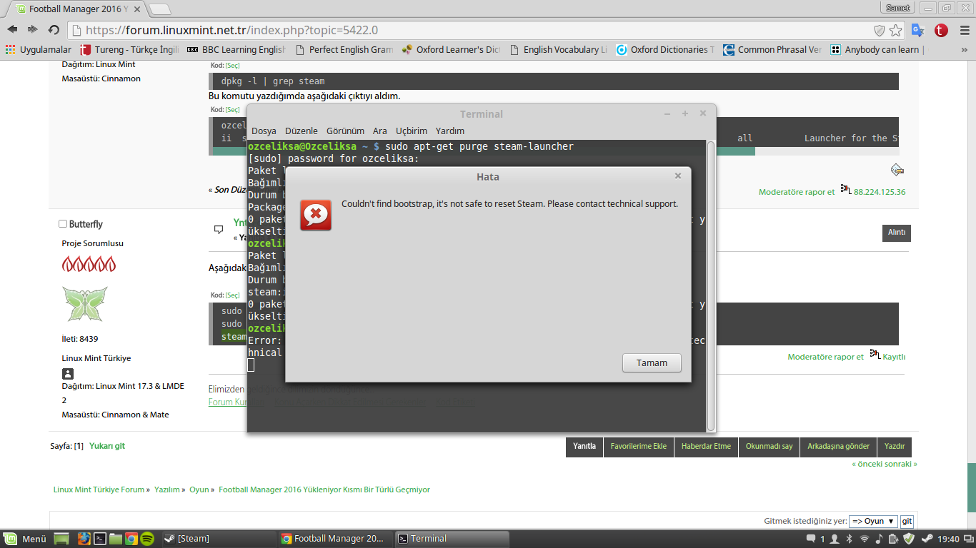

« Yanıtla #13 : 15 Şubat 2016, 18:01:03 »
Aşağıdaki komutları sırasıyla uçbirimde çalıştırmayı deneyiniz.
sudo apt-get purge steam-launcher
sudo apt-get install steam
steam --reset
Çevrimdışı nessa
  • İleti: 12
« Yanıtla #14 : 15 Şubat 2016, 19:56:04 »
Yazdığınız kodları sırasıyla çalıştırdığımda aşağıdaki hatayı verdi.
