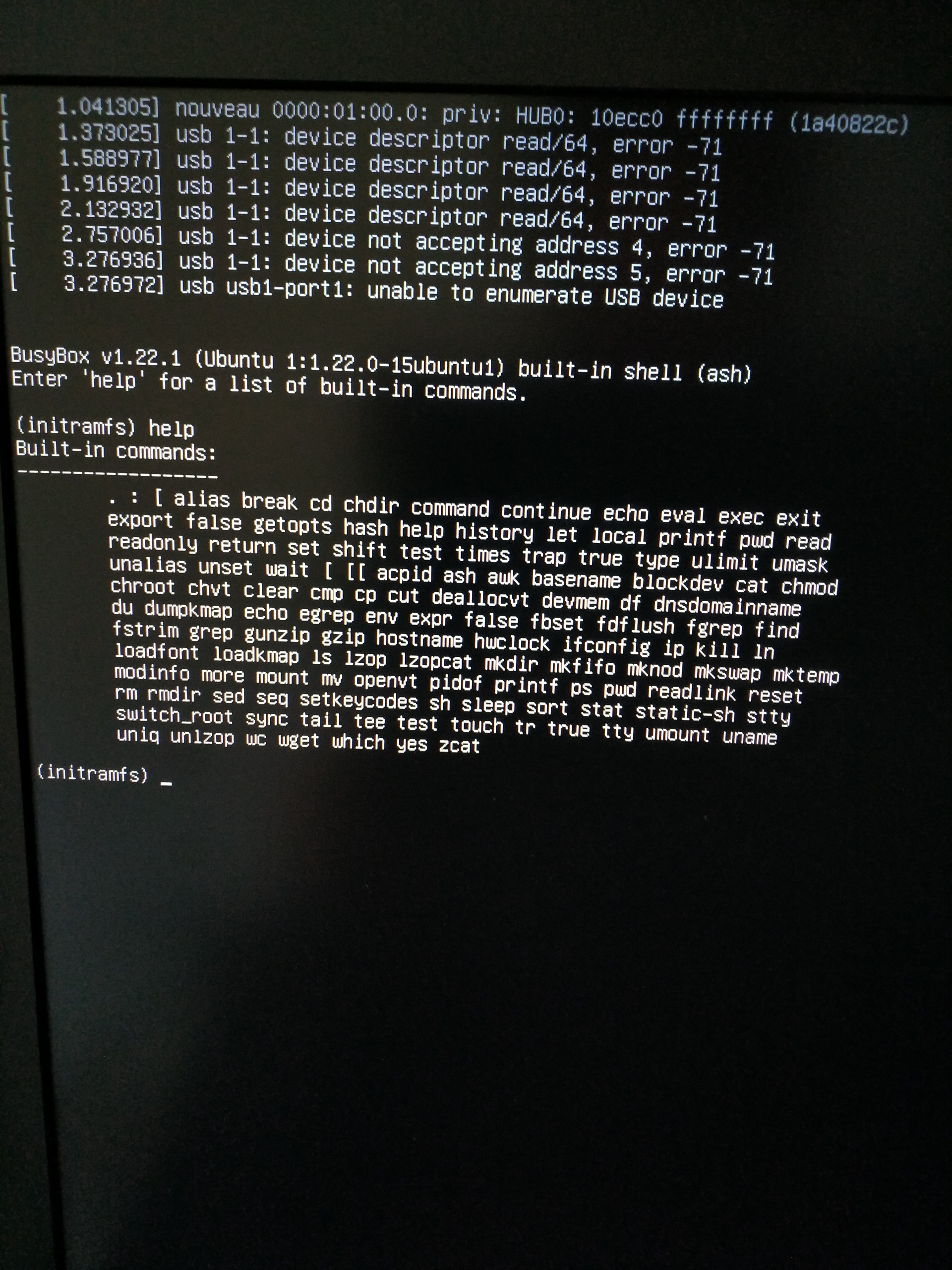

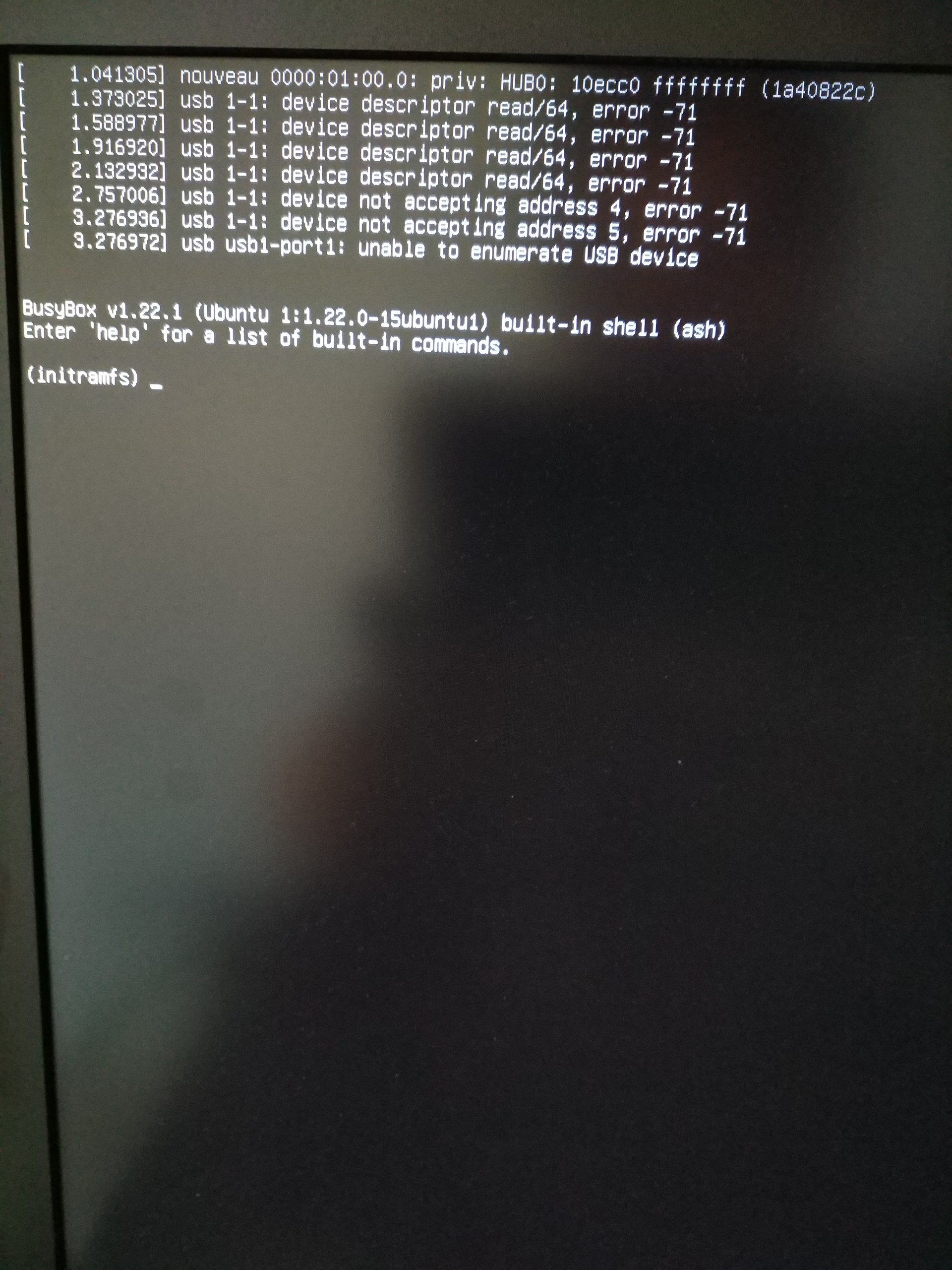

[info] 2- Tekrar yeniden başlattım bu sefer grup seçeneklerinde 1.sıra seçiliyken "e" tuşuna bastım ve quite splash seçeneğini sildim ve yerine 3 yazıp  Ctrl-X yaptım sonra aşağıdaki tty ekranı açıldı. Orada root olduktan sonra "startx" yazdım ve aşağıdaki gibi kaldı. [/info]
[info]3- tekrar power tuşuna basarak yeniden başlattım yine gruptan 1.seçenek seçiliyken "e" tuşuna bastım ro yazan yeri rw yaptım ve quite splash yaxan yeri sildim. Bu sefer 3 yaxmadım ve Ctrl-X yaptım. Ekrana hiç yazı gelmeden siyah ekranda 10-15dk kaldı ve yine yeniden bailattım[/info]

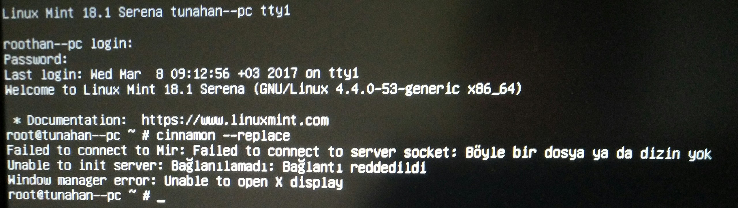

Tavsiye için sağol  :). Şimdi kodları deneyim diye pc başına oturdum yine masa üstünü açamadım 3-5 defa zorla yeniden başlattıktan, mint logosundan sonra sonra ekrana şu geldi:
Sonra "help"  yazdım ve şunlar geldi:
Şimdi yeniden başlatıp masaüstü gelinceye kadar devam edeceğim denemeye.
Eklemek istediğim bir şey var:

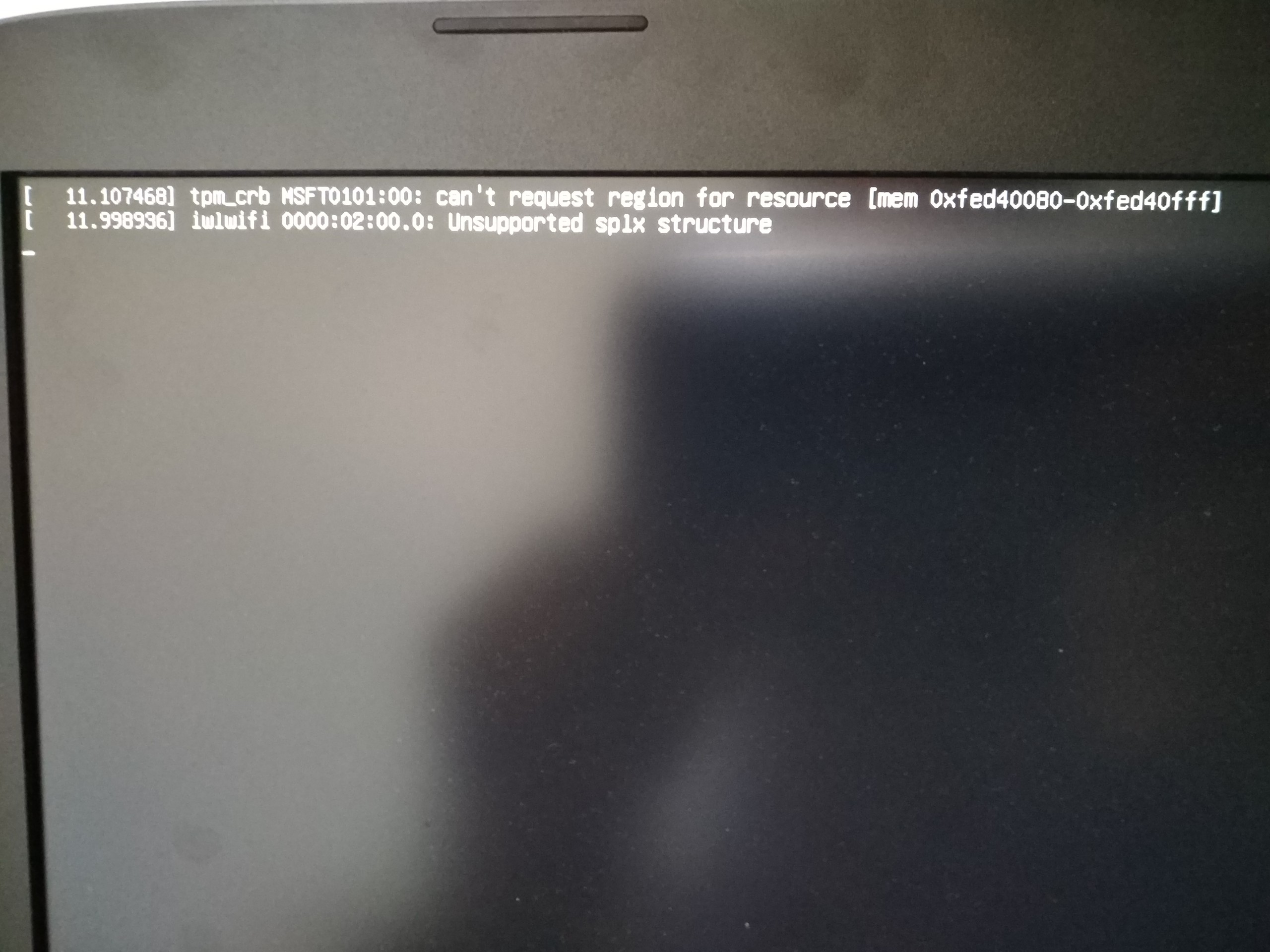

Denemelere devem ederken ekrana mint logosu gelir gelmez f1 tuşuna bastım ve ekrana şu yazılar geldi biraz bekledikten sonra bu sefer burada takıldı.

Sağdan soldan bulduğunuz komutların ne olduğunu buraya yazmazsanız bu konunun bir anlamı kalmaz. Masaüstüne ulaşma sorunu yaşıyorsanız sistemi kurtarma kipinde başlatın ve Bumblebee kurun diye daha önce yazmıştım. Ya önce bunları yapıp dönüş yaparak sistemli biçimde ilerleyelim ya da sağdan soldan bulduğunuz komutları uygulayarak bizim tespit edemeyeceğimiz sorunlara neden olarak konuyu içinden çıkılması zor hale getirirsiniz. Konuda anlatmaya çalıştığım şekilde adım adım ilerlersek ne siz daha fazla yorulursunuz ne de biz yoruluruz.

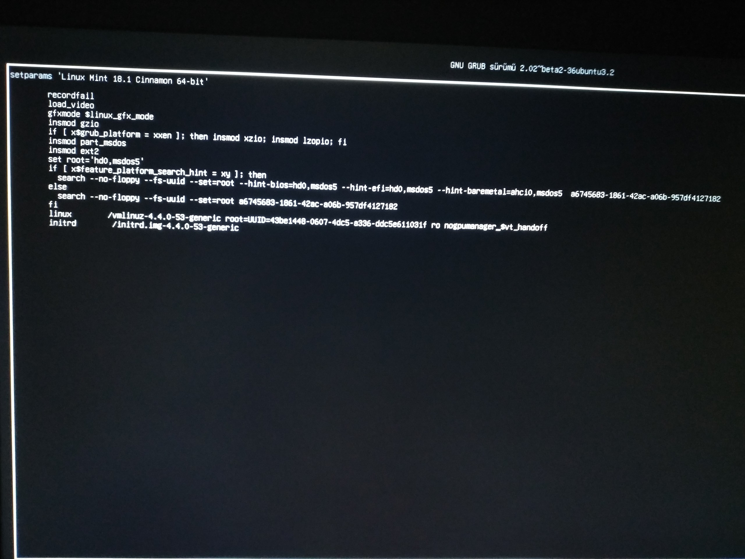

Ben de grub ekranında "e"tuşuna basarak şu işkemleri yaptım ve Ctrl-X bastım:
[info]Ctrl-X sonrası ekrana bunlar geldi (sizin için yavaşlatılmış videosunu çektim bayağı hızlı geçiyor) :[/info]

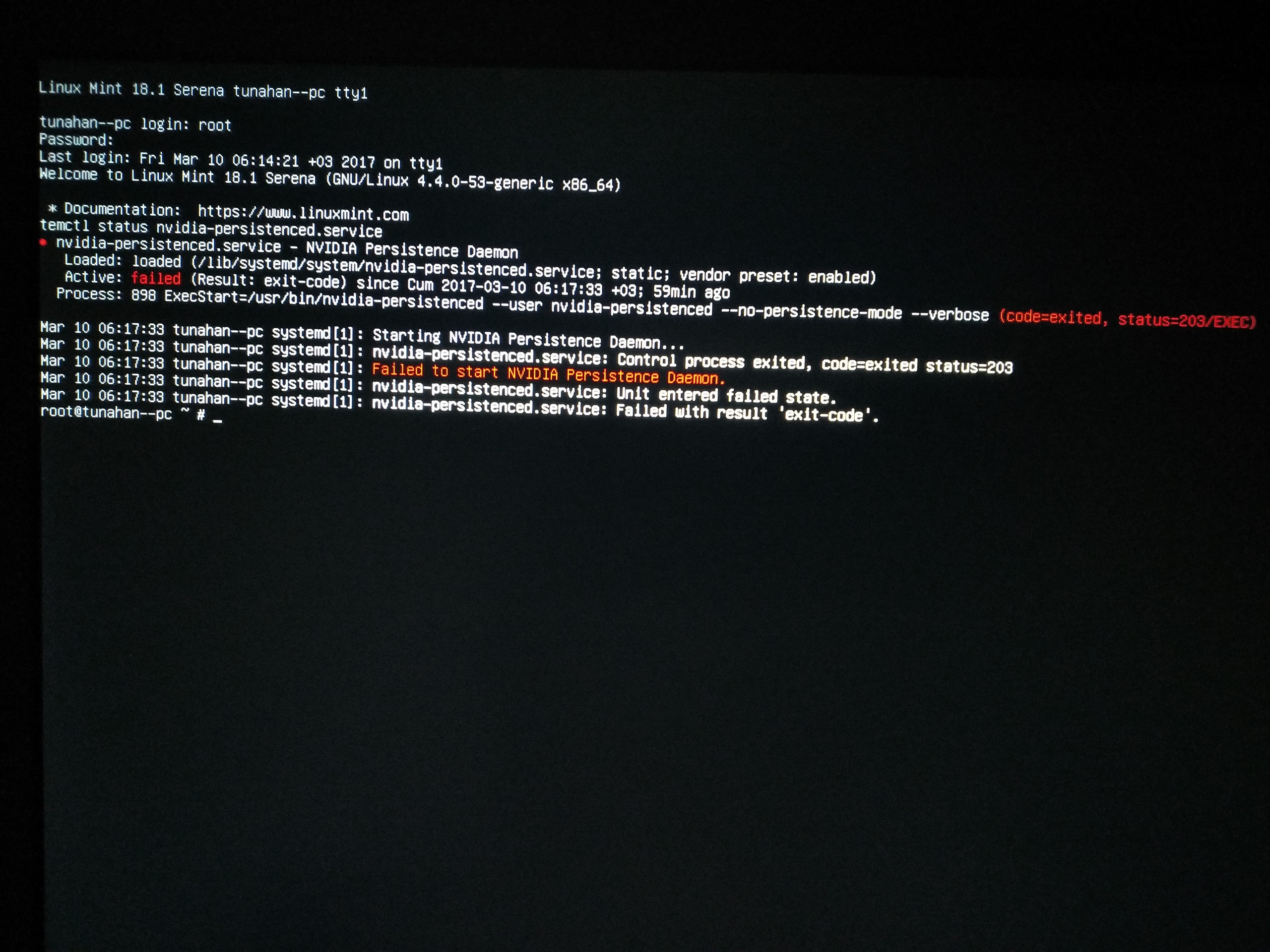

[info]Sizin için videoda fail yazan yerin altındaki kodu (systemctl status nvidia-persistenced.service) tty ekranında yazdım ve şu sonucu aldım:[/info]

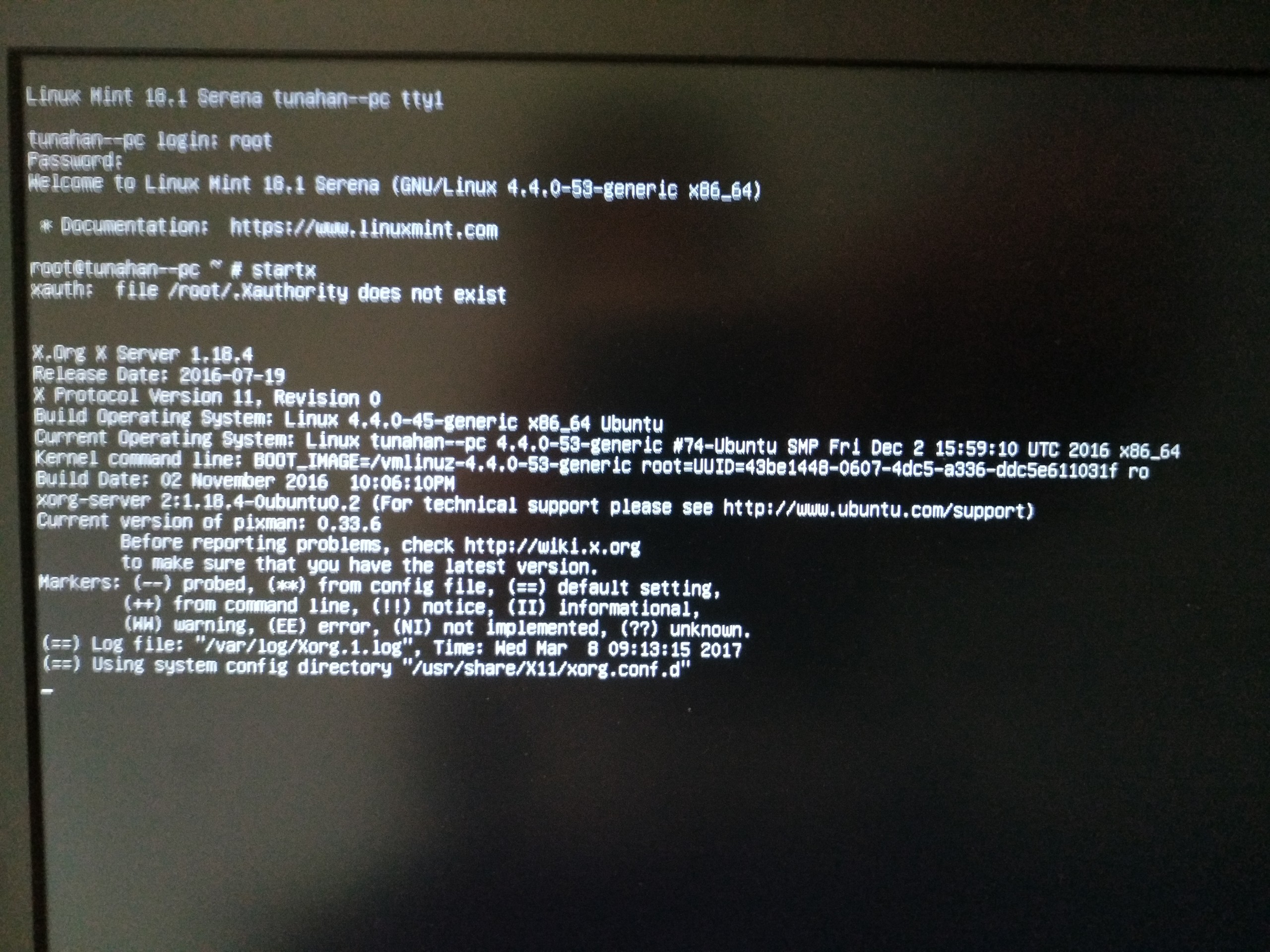

[info]Ekleme: son resimdeki ekranda "startx" yazarak masaüstüne ulaşabildim fakat ne ayarladığım panel yeri-şekli, ne masaüstündeki simgeler, ne de masaüstü arkaplanı duruyordu fakat kurduğum opera hala duruyor:[/info]

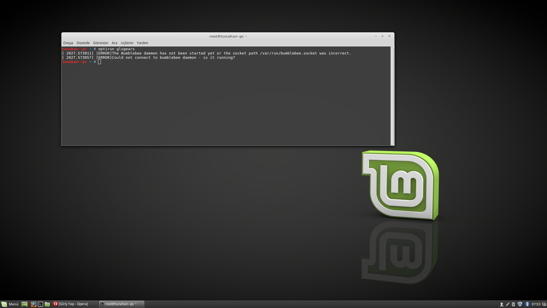

[info]optirun glxgears   yazdığımda çıkan sonuç:[/info]

Root hesabı ile oturum açmışsınız, bu sebeple kullanıcı hesabı ile yaptığınız değişiklikleri göremezsiniz.
Lütfen aldığınız çıktıları resim olarak değil, kod etiketi içinde metin olarak paylaşınız, code etiketi kullanımı ile ilgili burada açıklama mevcut.
Bumblebee ile ilgili buradaki çıktılarla yeni bir konu açınız, şu açılış sorununu ve Bumblebee sorununu çözdükten sonra Gnome kurulumuna bu konudan devam edersiniz. Bu şekilde konu çok karıştı, ortya çıkan her durumu aynı konudan çözemeyiz. Bakınız => Konu Açarken Dikkat Edilmesi Gerekenler
