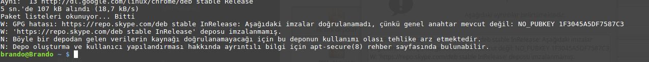

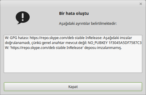

Ynt: Steam açılmıyor
« Yanıtla #3 : 06 Mayıs 2017, 22:22:34 »
https://i.hizliresim.com/yEr77y.png
https://i.hizliresim.com/2rVXGj.png
bu hataları aldım normal mi ?
O hatalar eklediğiniz Skype deposu ile ilgili görüldüğü üzere , onu kaldırın. Ayrıca çıktıları resim olarak değilde mesaj yazdığınız kısımda bulunan # sembolü ile code etiketine alarak atın. Hem daha pratik hemde forum düzeni için gerekli.
Depoyu yazılım kaynakları kısmından kaldırabilirsiniz. Skype'ı nasıl yüklediğinizi bilmiyorum ama onun sitesindeki .deb paketi sıkıntı çıkartmıyordu normalde. İsterseniz onu deneyebilirsiniz , denemediyseniz.
Kurulu olan Skype'ı ise  Synaptic Paket Yöneticisinden kaldırabilirsiniz.

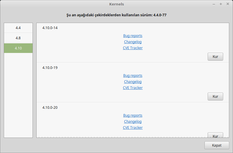

Bu sisteme daha önce başka driver vb. yüklemeye çalışmadınız değil mi?
Güncelleme yöneticisine gelin , Linux çekirdekleri kısmından 4.10 sürümüne yükseltin. Ayrıca güncelleme ilkesini de kararlılık ve güvenliğe getirin. Sonra sistemi yeniden başlatın. 5.seviye güncellemeyi de görünür hale getirip varsa firmware güncellemesini de yapın.
« Son Düzenleme: 06 Mayıs 2017, 23:00:00 Gönderen: Leopard »
Çevrimdışı Brando
  • İleti: 11
  • Dağıtım: Linux Mint 18.1 serena 64-bit
  • Grafik Kartı: AMD R9 380 4gb
  • İşlemci: İ5-6400

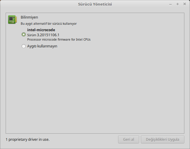

« Yanıtla #12 : 06 Mayıs 2017, 23:02:00 »
« Yanıtla #13 : 06 Mayıs 2017, 23:07:08 »
En güncelini, yani  020 olanı.
