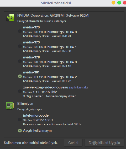

Tekrardan şu hatayı aldım:
[  104.055679] [ERROR]Cannot access secondary GPU - error: Could not load GPU driver
[  104.055744] [ERROR]Aborting because fallback start is disabled.
sudo add-apt-repository ppa:bumblebee/testing -y
komutunun çıktısı artık böyle oluyor:
PPA eklenemiyor: '"Error reading https://launchpad.net/api/1.0/~bumblebee/+archive/testing: (6, 'Could not resolve host: launchpad.net')"'.
« Son Düzenleme: 20 Mayıs 2017, 08:48:46 Gönderen: Akıncı »

Aşağıdaki komutların çıktılarına bakalım.
sudo dkms status
sudo modprobe nvidia
inxi -Sx
PPA ekleme sorunu DNS ile ilgili, DNS adresinizi değiştirmeyi deneyiniz.

sudo dkms status:
bbswitch, 0.8, 4.4.0-78-generic, x86_64: installed
ndiswrapper, 1.60, 4.4.0-53-generic, x86_64: installed
ndiswrapper, 1.60, 4.4.0-78-generic, x86_64: installed
nvidia-375, 375.39, 4.4.0-78-generic, x86_64: installed
virtualbox-guest, 5.0.40, 4.4.0-53-generic, x86_64: installed (original_module exists)
virtualbox-guest, 5.0.40, 4.4.0-78-generic, x86_64: installed (original_module exists)
inxi -Sx:
System:    Host: root Kernel: 4.4.0-78-generic x86_64 (64 bit gcc: 5.4.0)
           Desktop: Cinnamon 3.2.7 (Gtk 3.18.9-1ubuntu3.3)
sudo modprobe nvidia komutunda herhangi bir çıktı almadım.
Ayrıca PPA sorununu  nasıl çözebilirim?

« Yanıtla #7 : 20 Mayıs 2017, 14:13:14 »
PPA sorununun nedenini önceki mesajda belirtmiştim.
Konuyu Nvidia-381 sürüme göre güncellediğimi yazmıştım, Bumblebee'yi kaldırıp güncellenen konuda anlatıldığı biçimde kurmamışsınız.

« Yanıtla #14 : 22 Mayıs 2017, 19:23:03 »
TLP uygulaması yüklü değil. 18.1 için kurulumu nasıl ?
Benim sürücü yöneticim şu şekilde bir de:
Hayal edebiliyorsan,başarabilirsin.
