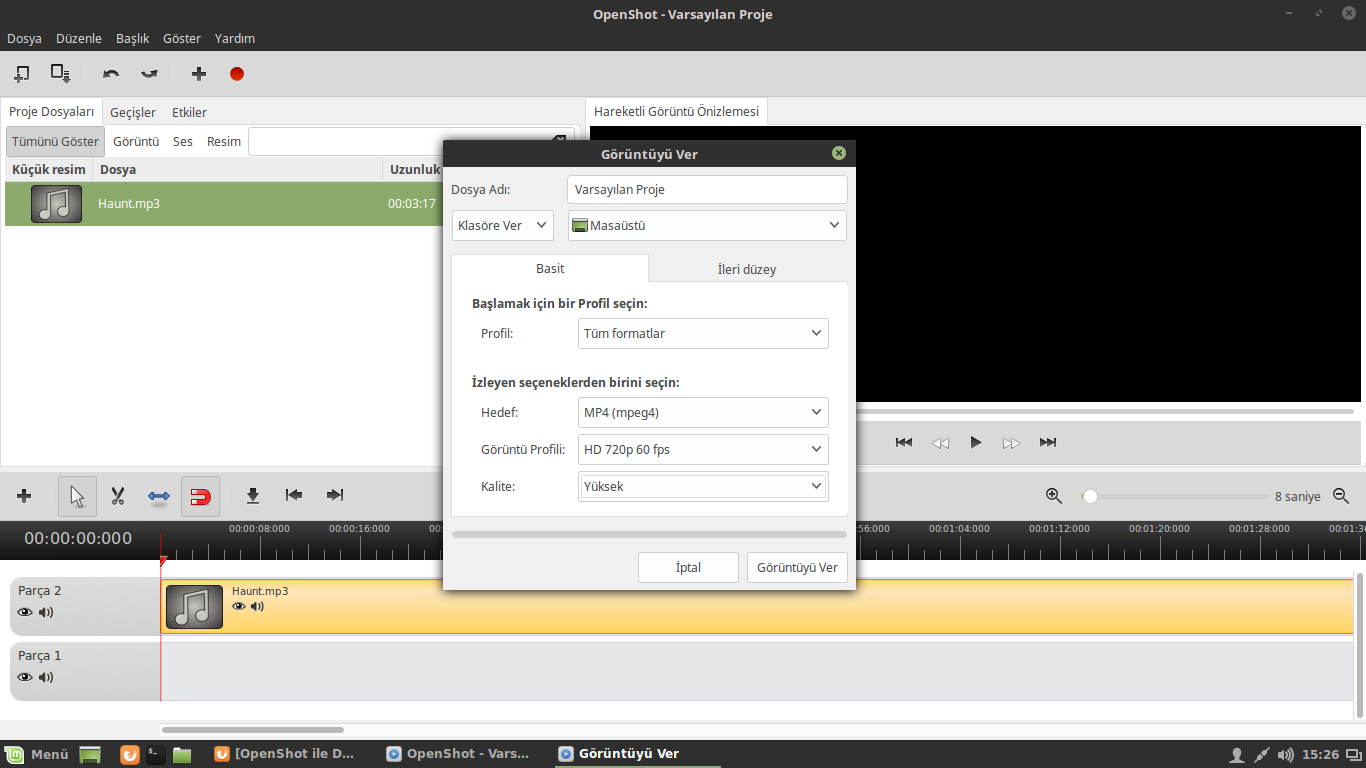

Merhabalar. OpenShot kullanarak videolarıma müzik ekliyorum. Ancak 50 Mb video ve 10 Mb şarkıdan nasıl oluyorsa 400 Mb'lık bir video çıkıyor
720p olması yeterli benim için. Yapmam gereken ayarları bilen arkadaşlar lütfen yazsınlar.

Videoyu render ederken hangi formatta oluşturuyorsunuz ? avi mpg gibi formatlar fazla yer kaplar bunlar yerine mp4 formatını deneyebilirsiniz.

Kullandığım ayarlar şöyle :

60 fps biraz yüksek değil mi?
24, 25 fps seçenekleri ile denenebiliniyorsa yada 23.976 gibi deneyebilirsiniz. Gerçi konu hakkında pek bi bilgim yok ama 60 fps de bana yüksek geldi. Bir de Kalite olarak Normal seçilebilir.

Düşük fps kullanmanın sonuçlarını bilmediğim için en yükseğini seçmiştim. Bir de öyle deneyelim.

60 FPS epey bir fazla standartta 30 kullanılıyor diye biliyorum.
