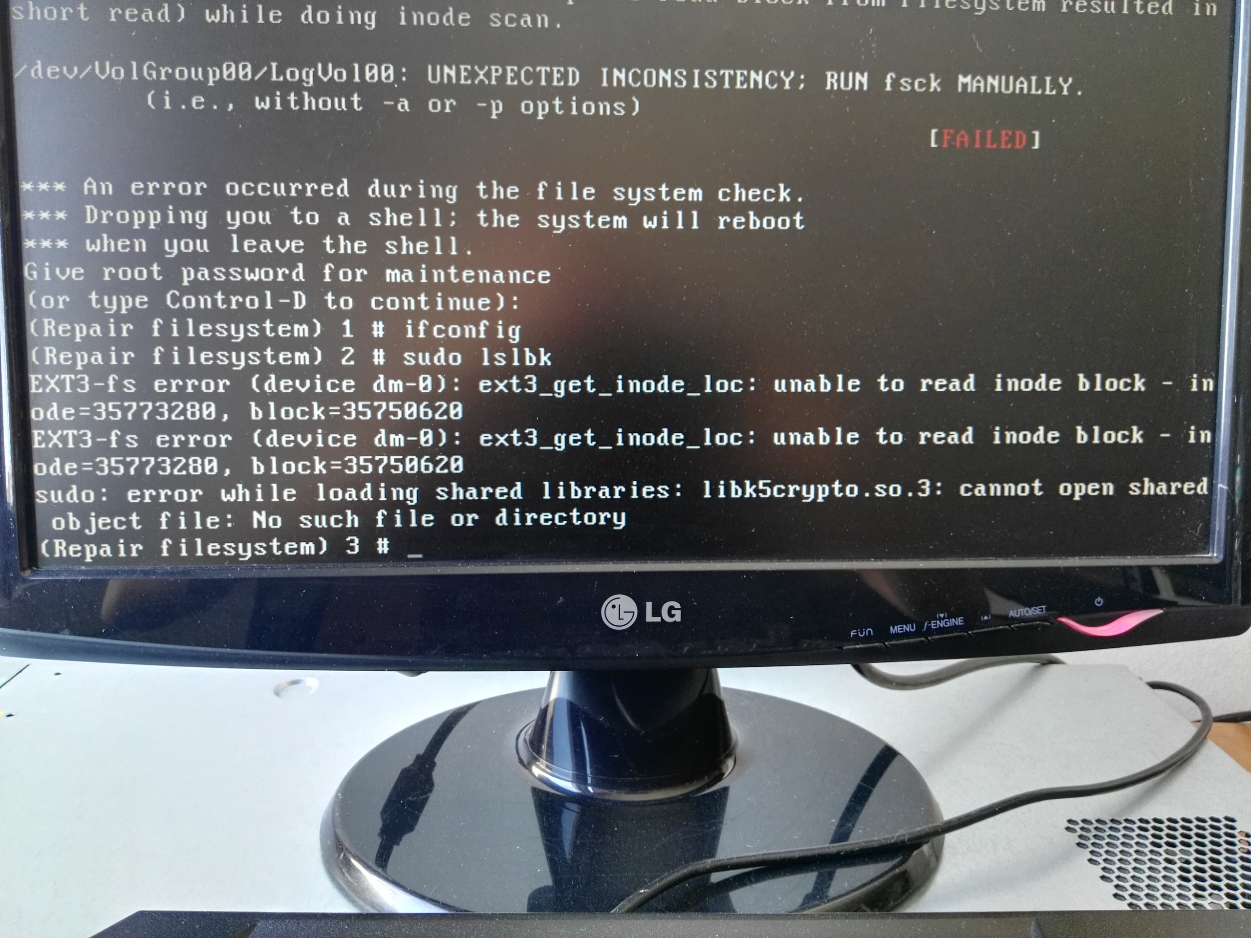

Çevrimdışı latimer
  • İleti: 6
Ynt: Dosya sisteminde hata
« Yanıtla #2 : 07 Haziran 2017, 09:06:08 »
çok teşekkür ederim. dediklerinizi deneyecem.
sudo lsblk
komutundan sonra aşağıdaki satırları verdi. disk ismi "dm-0" mı oluyor acaba?
http://i.hizliresim.com/Q7gLrg.jpg
bir de bu halde ip adresini nasıl öğrenebiliriz.. if config yazdığımda bir hareket olmadan alt satıra geçiyor.
« Yanıtla #3 : 07 Haziran 2017, 12:12:00 »
Aşağıdaki komutun çıktısına bakabilir miyiz?
sudo lvm lvscan
Eğer kök dizin /dev/VolGroup00/LogVol00 ise aşağıdaki komutu deneyebilirsiniz.
sudo fsck /dev/VolGroup00/LogVol00
« Son Düzenleme: 07 Haziran 2017, 12:13:01 Gönderen: Butterfly »
