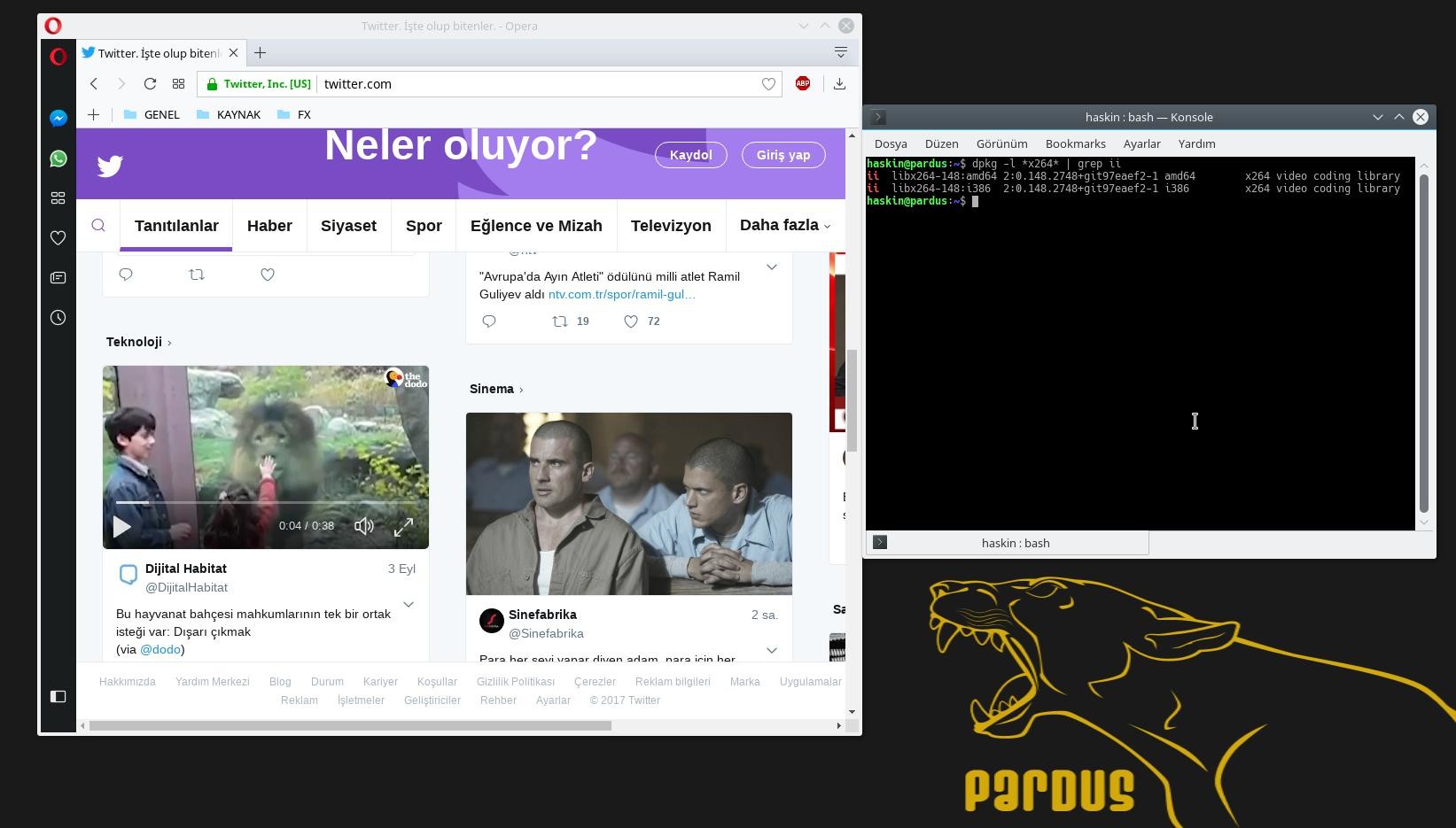

Merhaba Arkadaşlar,

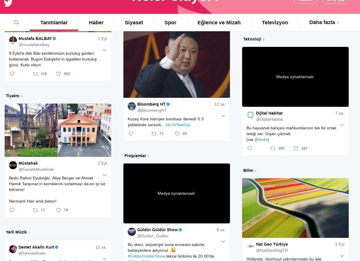

Harddisk'te 100 GB boş alanım vardı, Mint 18.2 KDE yanına Pardus 17 ve KDE kurdum. Sistem gayet iyi çalışıyor. Sadece Opera tarayıcısında Twitter'a girdiğimde  videolarda "Medya oynatılamadı" uyarısı alıyorum. Youtube ve  Firefox'ta sorun yok. Sanırım Codec sorunu var. Nette biraz araştırma yaptım ama bir sonuca ulaşamadım. Yardımcı olurmusunuz? Teşekkür ederim.

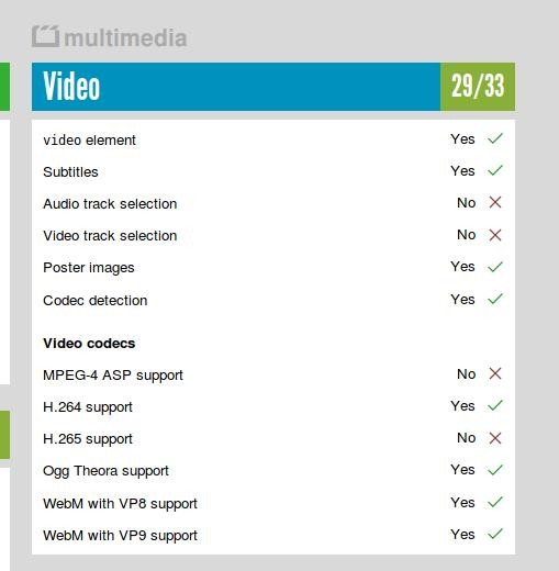

https://www.youtube.com/html5?gl=TR&hl=tr
Bu sayfada hepsinde tik var mı?

Vermiş olduğunuz Youtube linkteki tüm seçenekler seçili gözüküyor. En son sormuş olduğunuz Chromium codec güncellemesini yapmadım. Uygulamalarda "Güncelleme Yöneticisini" bulamadım.

Bu halde codec sorunu yok gibi görünüyor.

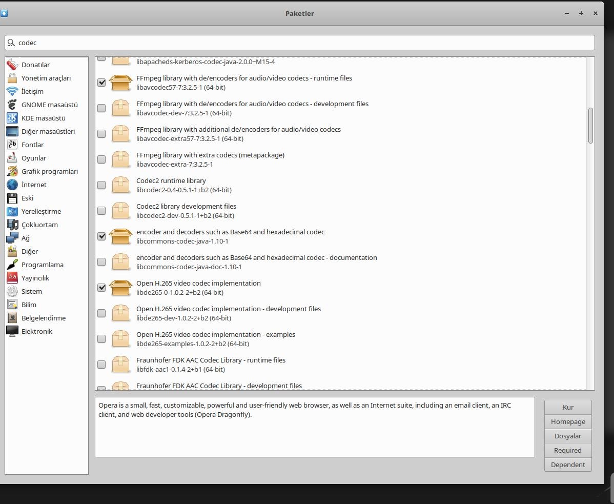

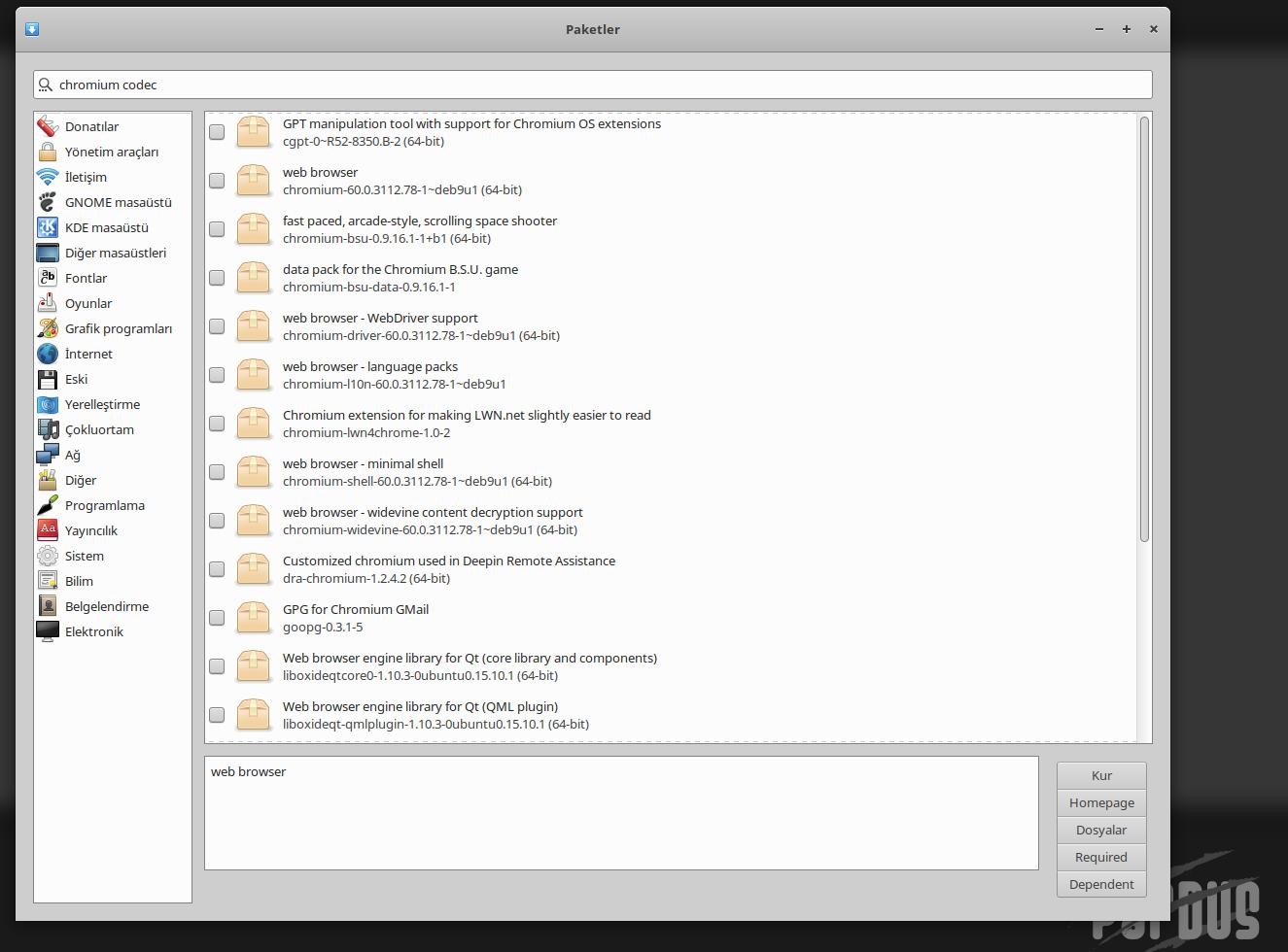

Mint 18.2 KDE hiç bir sıkıntı yok. Pardus KDE'den, Xcfe Masaüstüne geçtim. Paketler diye bir bölüm var orda "Chromium codec" arama yaptım. Bunlar karşıma çıktı ama hangisini yüklemem gerekiyor.
Ynt: Opera Tarayıcısında Twitter Medya Oynatılamadı Sorunu
« Yanıtla #5 : 04 Eylül 2017, 14:26:44 »
Libavcodec extra yazanları yükleyip deneyin.

Libavcodec extra yazanları yükledim ve  sisteme reboot attım. Twitter'a girdiğimde anlık olarak video gözüküp tekrar "medya oynatılamadı uyarısı veriyor. Html5test sitesinden de kontrol ettim  H.265 gerekli midir bilmiyorum.
Ayrıca Youtube'da garip cızırtılı sesler çıkmaya başladı.:)  En son yüklediğim paketleri kaldırıyorum Sayın Leopard.
