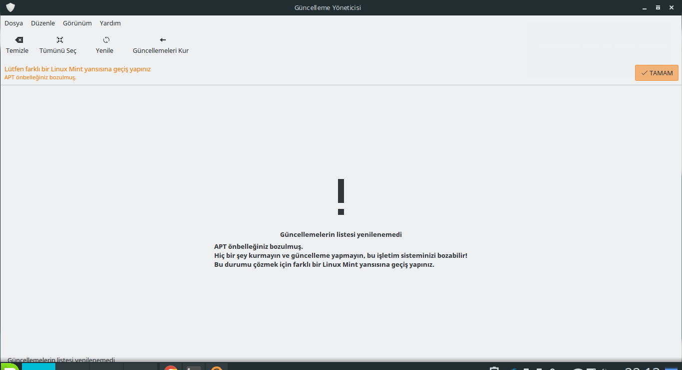

Ben hiçbir şey yapmamama rağmen bir anda bu problem oluştu. Farklı bir yansıya geçmem, varsayılan ayarlara döndürmem vs. hiçbiri işe yaramadı. Sorunumu çözmemde yardımcı olursanız sevinirim.

Hepsini yaptım, açılışta da Güncelleme İlkesi sordu. Ancak hâlâ ilk iletide resmini koyduğum hata çıkıyor.
Repos:     Error: No repo data detected. Does inxi support your package manager?
Çıktıda böyle demiş. Acaba sorun buradan kaynaklanıyor olabilir mi?
