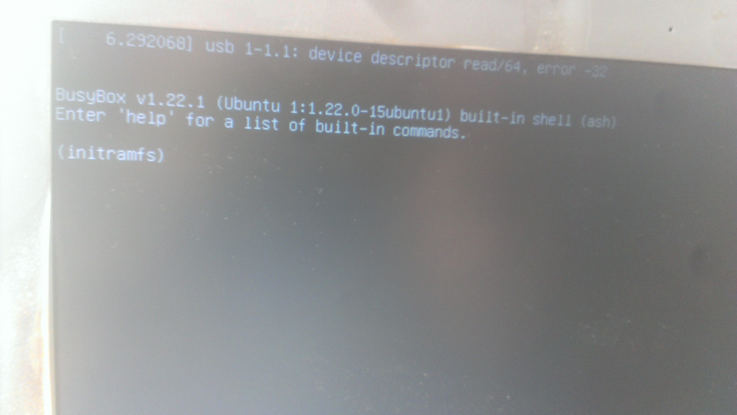

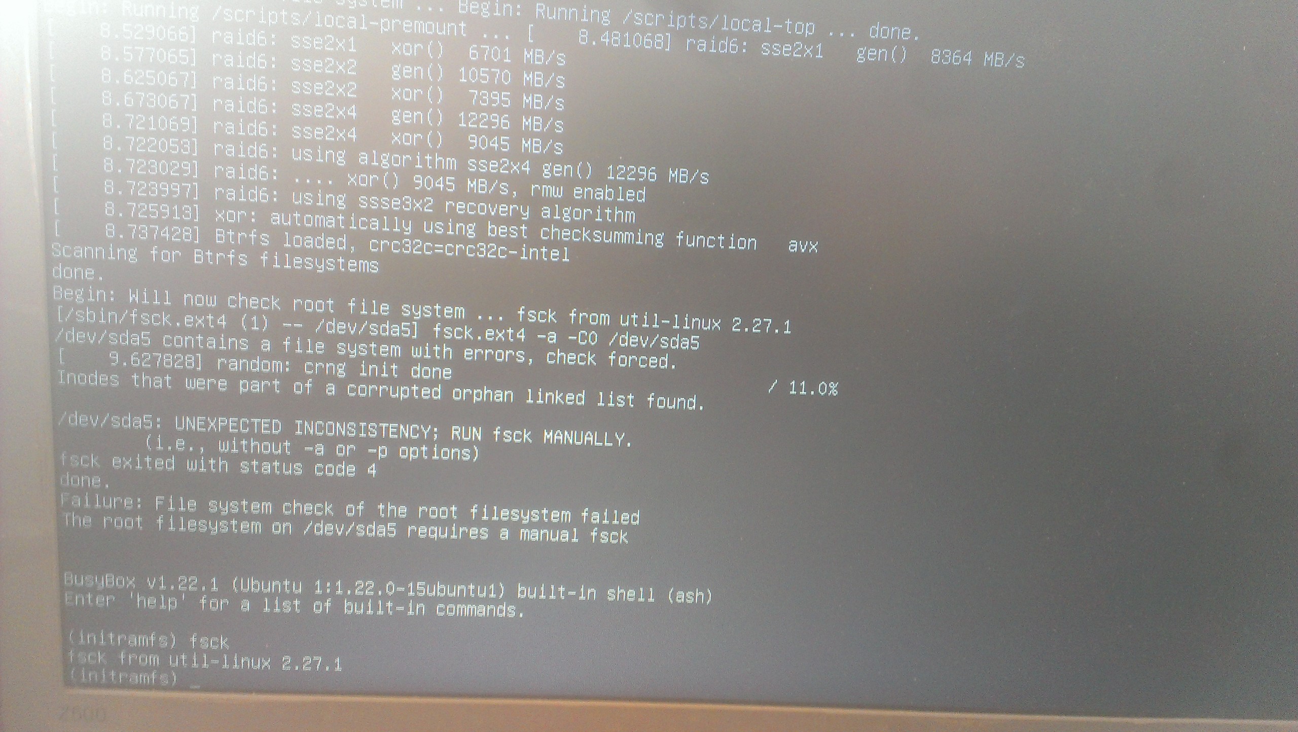

Merhaba, bilgisayarımı uykuya alarak kapatmıştım, açılırken de direk minte değilde usb boot edip boot repairden windows girdilerini çözdüm. Buraya kadar her şey normal, tekrar minti açtım, tarayıcım falan açık olan her şey yerli yerinde, ardından bir grub teması yüklemek için bakınıyordum ve beğendiğim bir tanesini indirmek için tıkladığımda indirilemez bu diskin yazmaya izni yok gibi bir uyarı verdi firefox. Ben de herhalde bu uyku meselesinden ötürü dedim ve yeniden başlata tıkladım, ancak sistem öylece dondu. Ben de power tuşu ile sistemi kapattım. Ancak bu seferde geri açarken başlıktaki ve resimdeki gibi bir hatayla karşılaştım. Buraya kadar boot oluyor ve burada bir terminal var. Bunu nasıl çözebilirim acaba?

« Yanıtla #1 : 16 Aralık 2017, 11:01:05 »
Sistemi kurtarma kipi ile açmayı denediniz mi? Kurtarma kipi seçeneklerinde fsck ile diski hatalara karşı da taratabilirsiniz.

[member=8]Butterfly[/member] Dediğiniz işlemi denedim, recovery modda açınca böyle bir terminal geliyor, ve ilgili komutu girince de yine resimde görüldüğü gibi tepkisiz kalıyor. https://i.hizliresim.com/3pQRa4.jpg

Kurtarma kipinde fsck ile dosya taraması önermiştim. Bunu ya da yerine sistemin kladığı kısımda aşağıdaki komutu çalıştırmayı deneyiniz.
sudo fsck /dev/sda5

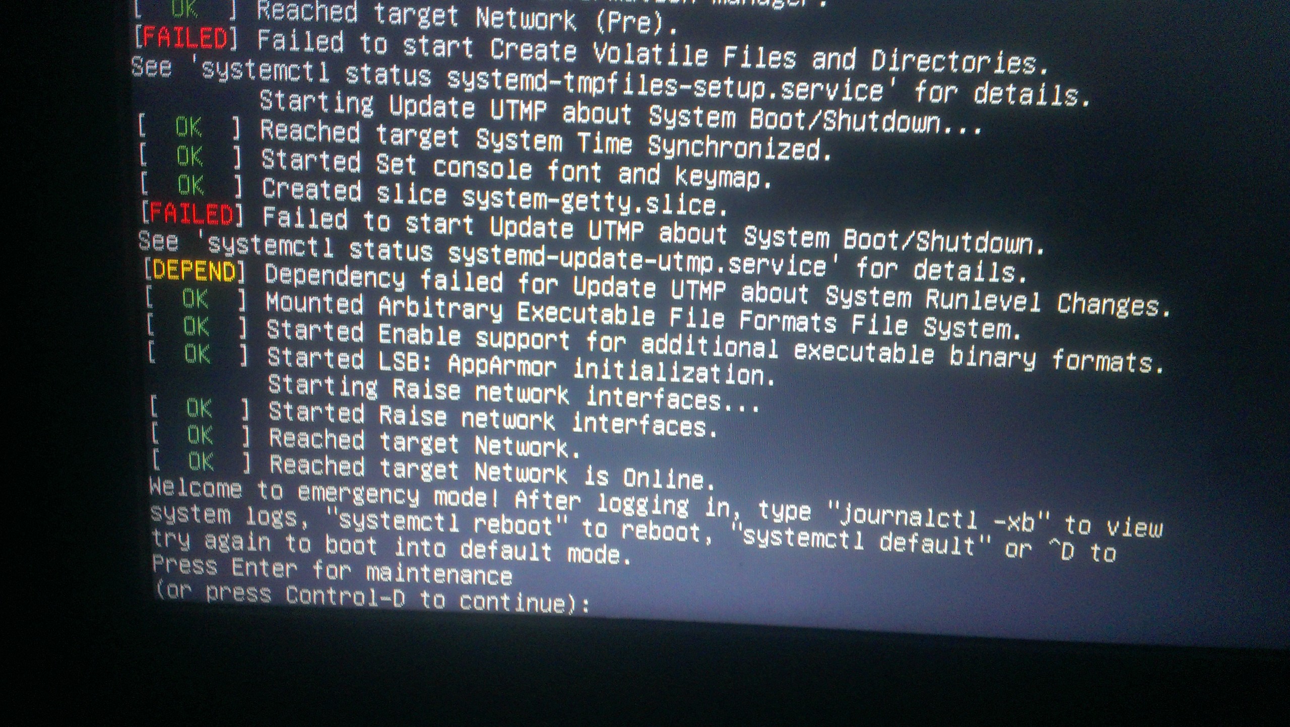

« Yanıtla #6 : 16 Aralık 2017, 16:49:39 »
Kusura bakmayın acemilik, dediğinizi yaptım her bir işlem için düzelme onayı istedi ben de vere vere devam ettim. Ardından resume diyip sistemi açmaya çalıştığımda ise Welcome to Emergency Mode ekranına geliyor, bu ekran normal bir şekilde açıtğımda da karşıma geliyor.  Systemctl default yazdığımda ise normal boot ekranındaki gibi linux mint logosu 0.5 saniyeliğine beliriyor ve tekrar aynı yere atıyor.

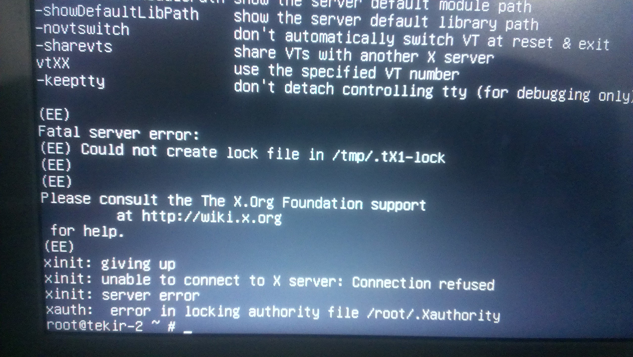

Ynt: USB 1-1.1: device descriptor read/64, error -32
« Yanıtla #8 : 16 Aralık 2017, 17:41:54 »
Bu ekranda şifrenizi girip ardından aşağıdaki komutu çalıştırmayı deneyin.
startx
Sonuç: https://i.hizliresim.com/POmBpO.jpg
« Yanıtla #9 : 16 Aralık 2017, 17:44:41 »
Sistemi normal kipte çamayı dener misiniz? Şu an salt okunur kiptesiniz sanırım. Ya da aşağıdaki komutla dosya sisteminde yazma kipini etkinleştirebilirsiniz.
mount -o rw,remount /
Ardından startx komutunu yeniden deneyin.

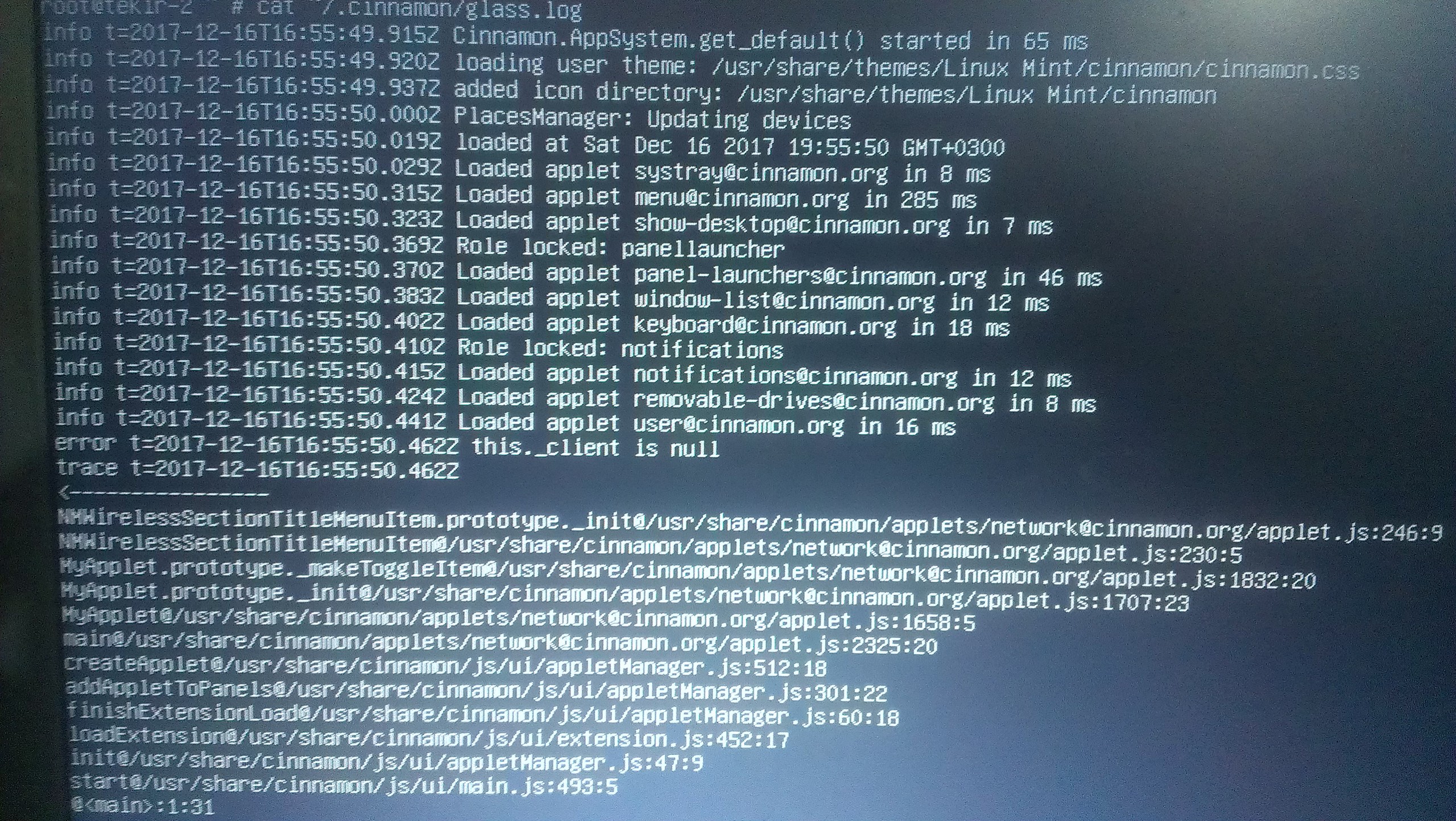

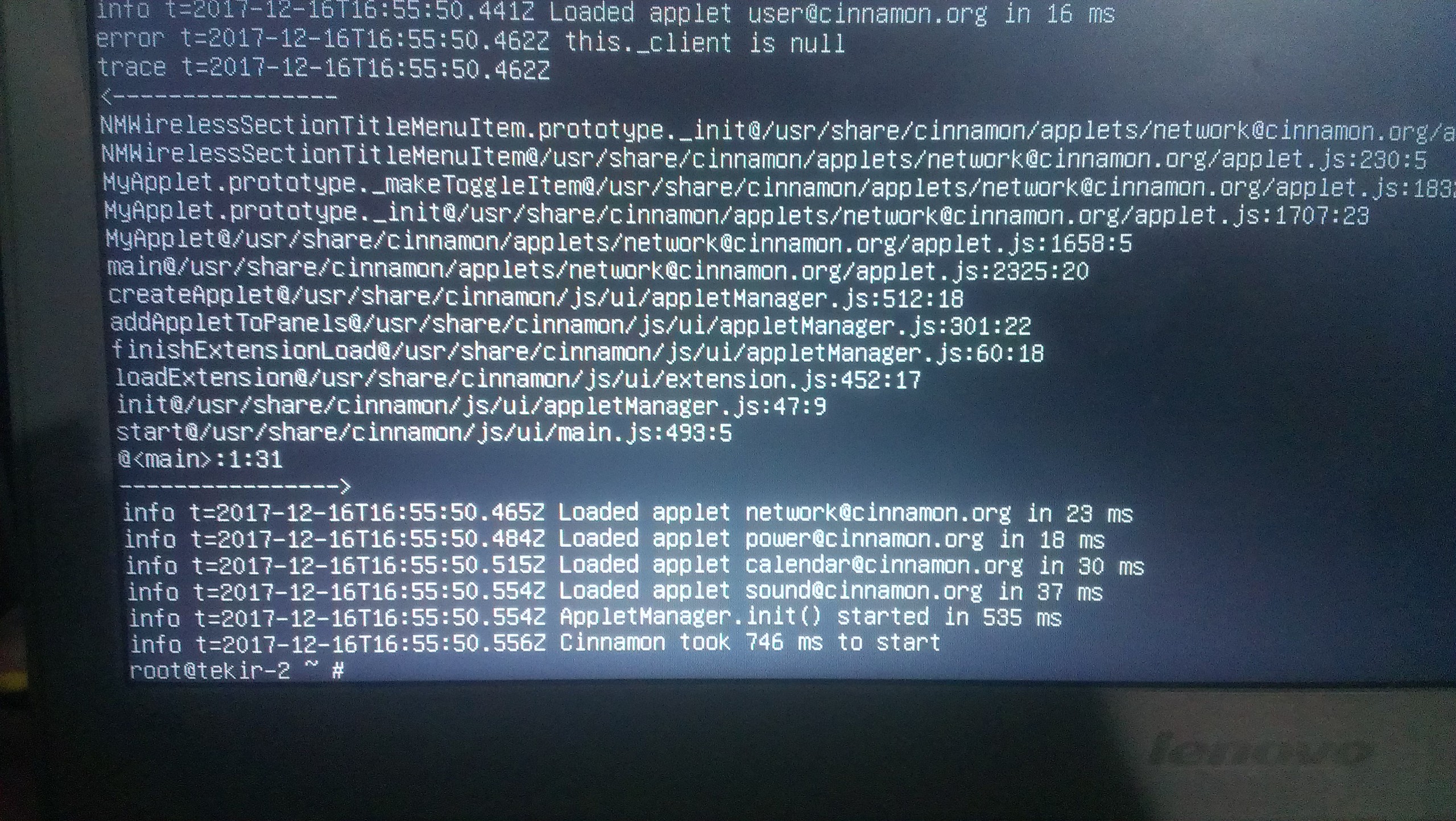

« Yanıtla #14 : 16 Aralık 2017, 20:06:04 »
Cinnamon isimli dosyanın içeriği
Failed to connect to Mir: Failed to connect to server socket: Böyle bir dosya ya da dizin yok
Unable to init server: Bağlanılamadı: Bağlantı reddedildi
Cinnamon error: Unable to open X display
Diğer komutun çıktısı ise şu şekilde: https://i.hizliresim.com/kXmnmW.jpg ve https://i.hizliresim.com/pGlBl0.jpg
Ayrıca çökmüş cinnamona halen daha emergency mode üzerinden giriyorum normal bir şekilde açılmıyor.
