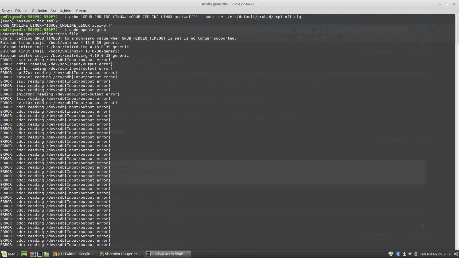

Aşağıdaki komutlarla acpi güç yönetimini pasifleştirmeyi deneyiniz, bakalım bu şekilde durum ne oluyor?
echo 'GRUB_CMDLINE_LINUX="$GRUB_CMDLINE_LINUX acpi=off"' | sudo tee  /etc/default/grub.d/acpi-off.cfg
sudo update-grub

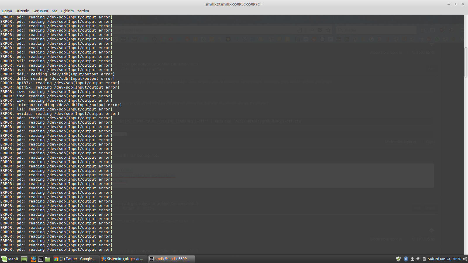

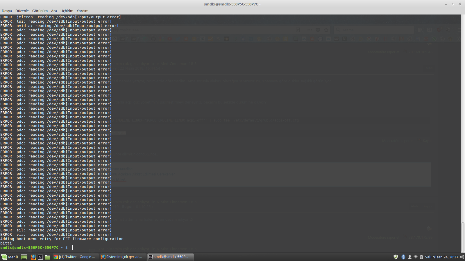

Hatanın tüm listesi.
https://paste2.org/cnO3WNt6
« Son Düzenleme: 24 Nisan 2018, 20:32:20 Gönderen: eminem_hip »
Ynt: Sistemim çok gec acılıyor Linux Mint Cinnamon 18.3
« Yanıtla #13 : 24 Nisan 2018, 20:54:41 »
"Input/output error" hataları sdb diskinde sorun olduğuna işaret ediyor. Sorunun SSD diskinden kaynaklandığı büyük olasılık.
