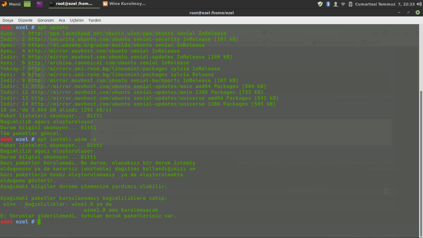

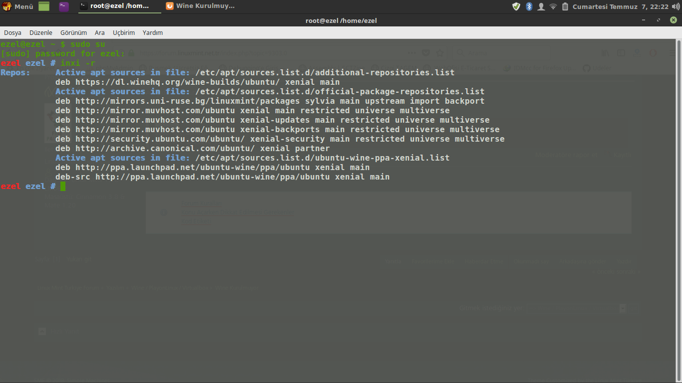

« Yanıtla #4 : 07 Temmuz 2018, 22:26:53 »
Buyrun Çıktılar bu şekilde.

« Yanıtla #5 : 08 Temmuz 2018, 14:58:48 »
[member=4286]ByEfexor[/member] , lütfen çıktıları resim olarak paylaşmayınız, kod etiketi içinde foruma yapıştırarak paylaşınız.
Eklediğiniz PPA deposunu Yazılım Kaynakları aracı ile kaldırıp aşağıdaki komutu çalıştırdıktan sonra yeniden deneyiniz.
sudo apt update
Ardından aşağıdaki komutla Wine 1.8 sürümü kurmayı deneyebilirsiniz.
sudo apt install wine1.8
