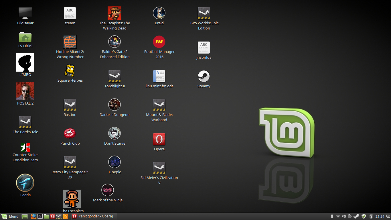

Hocam çok teşekkür ederim,bu şekilde oldu.İsmini de Steamy koydum :D
Şöyle güzelde bir png şeklinde icon indirdim,on numara oldu
Tekrar çok teşekkürler

« Yanıtla #48 : 12 Ağustos 2016, 00:14:47 »
Açıldı hocam,gayet duzgun
Zaten Lc All C Steam ile aciliyordu,ancak her seferinde terminalden giriyordum onun icin
Simdi ona da gerek kalmadi
