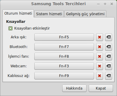

Bugün biraz yoğun olduğumdan geç deneme fırsatı buldum kusura bakmayın. Grafik geçişlerini hallettim fakat fn tuşundaki sıkıntı halen devam ediyor. Samsung Toolsa girdigimde

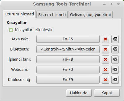

Böyle bir ekran beni karşılıyor. Bluetooth a fn+f1 kombinasyonunu girince
farklı birşey çıkıyor kodda fakat çalışıyor. Sesle ilgili kısayol bulunamadığından ayarlayamadım. Yardımlarınız için teşekkür eder iyi geceler dilerim.
Menü => Sistem Ayarları (Cinnamon Denetim Merkezi) => Klavye => Kalvye Kısayolları sekmesi => Ses ve Ortam bölümünü seçiniz.
Burada Sesi kes, Sesi azalt ve Sesi yükselt seçeneklerinden klavye kısayolu atamalarını yapabilirsiniz.
Örneğin Sesi azalt seçeneği üzerine geliniz. Seçimi yapınca Klavye kısayol atamaları bölümü altında atanmış bir kısayol ya da atanmamış yazısı göreceksiniz.
Bunun üstüne tıkladığınızda rengi değişecektir. Fare ile ilgili bölüme bir daha tıkladığınızda değişiklik yapabilir duruma geleceksiniz.
Bu durumda eğe bir tuş atanmışsa Geri düğmesine basarak atamayı iptal edebilirsiniz.
Eğer bir klavye kısayolu ataması yapılmamışsa, atamak istediğiniz tuşlara basmanız yeterli olacaktır.
