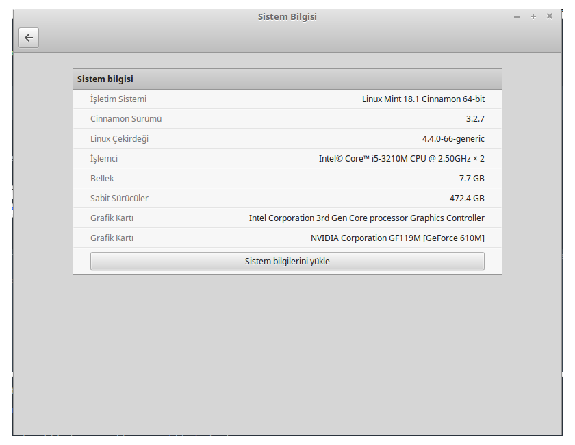

Merhaba arkadaşlar yaklaşık bir aydır Linux Mint 18.1 Cinnamon 64 Bit kullanıcısıyım. Windows 10'dan geçiş yaptım gayet memnunum. Fakat Windows kullanırken neredeyse hiç yaşamadağım bir sorun var Linux Mint'te. Sistem fanları sürekli çalışıyor, işlemci çok ısınıyor ve buna bağlı olarak kasıyor. Güncellemeleri yükledim şu an işletim sistemi güncel. Site üzerindeki hemen hemen bütün çözümleri denedim ama nafile.Bunun tam olarak sebebi ne olabilir acaba donanımsal bir sıkıntı mı yoksa genel bir sorun mu ? Bu arada harddiskim 5400 RPM bunun bir etkisi olabilir mi ?
Bilgisayarın genel özellikleri şu şekilde.
http://i.hizliresim.com/ojrOJk.png

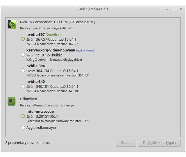

Çevrimdışı sezerfidanci
  • İleti: 3
  • Dağıtım: mint
Ynt: Fanın Sürekli Çalışması ve Isınma Sorunu
« Yanıtla #2 : 14 Mart 2017, 13:21:17 »
Gerekli cevap üstadlardan gelecektir ama küçük bir soru sorayım; Nvidia Prime yada bumblebee yüklediniz mi ? Genelde ekran kartı sürücüsü yüklü olmadığı zamanlarda çok yaşanılan bir durum bu
Tam olarak detayını bilmiyorum. NVidia'nın sitesinde Linux için önerilen sürümü yükledim. Sürücü özellikleri şöyle.
http://i.hizliresim.com/ldvqjB.png
« Yanıtla #3 : 14 Mart 2017, 16:47:55 »
Nvidia ayar yöneticisinden Intel GPU'yu seçip oturumu kapatıp açmayı deneyiniz.
