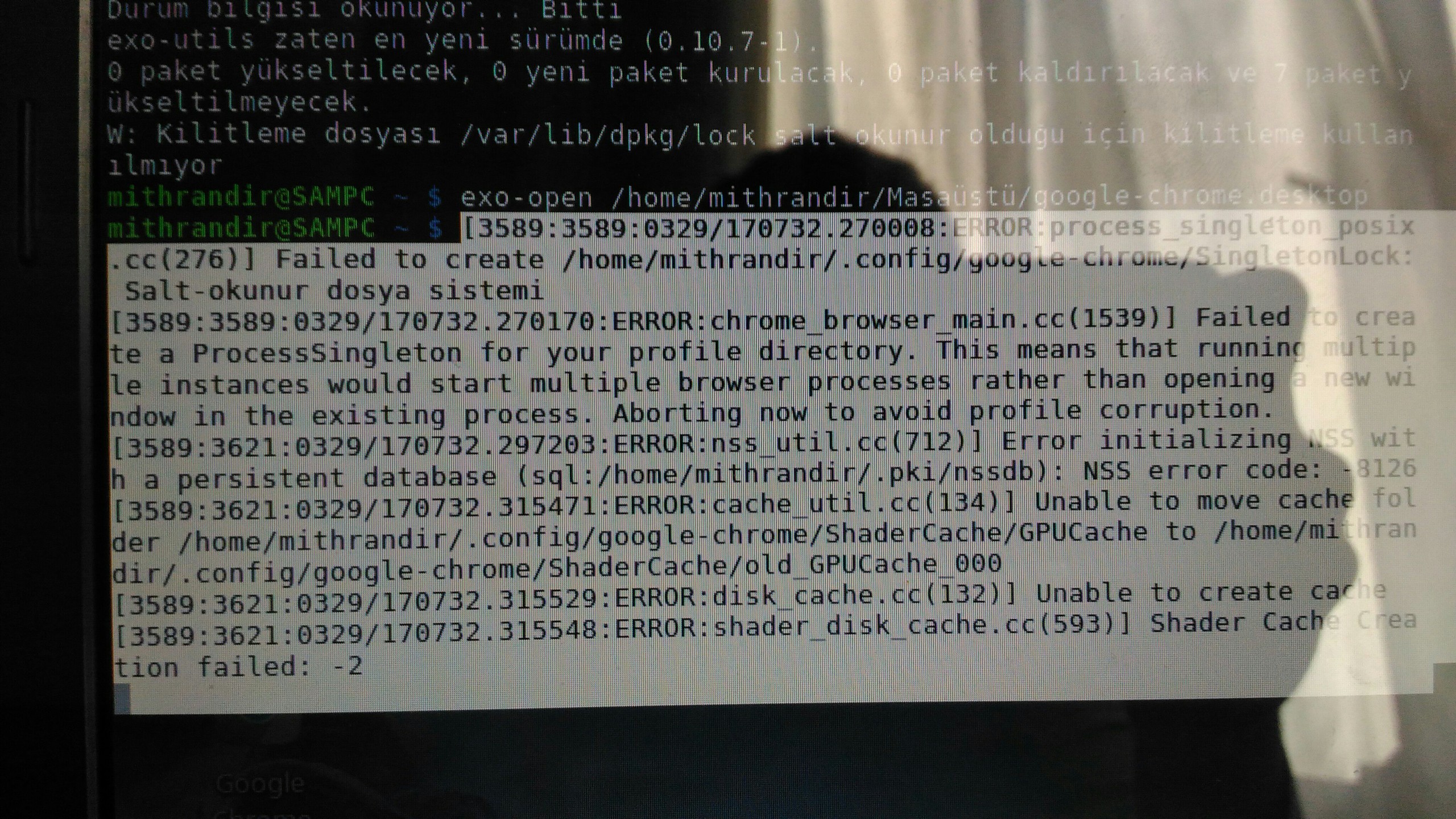

Başlatmak istediğiniz uygulama menüde ise sağ tıklayıp açılan seçeneklerden masaüstüne kopyalamayı deneyin.
Sonra uçbirime exo-open yazıp bir boşluk bırakın ve uygulama başlatıcısını uçbirime sürükleyin. Uçbirimde oluşan komutu çalıştırdığınızda bir hata mesajı alıyorsanız paylaşınız. Bu şekilde bir alınaabilecek bir hata çıktısını takip ederek bir sonuca ulaşmayı deneyebiliriz.
exo-open /uygulama/başlatıcı/dosyasını/sürükle/bırak

Lütfen çıktıları resim yerine metin olarak paylaşmaya özen gösterelim.
Paylaştığınız çıktıya göre Chrome kullanıcı ayar dizini salt okunur olarak ayarlanmış görünüyor. Siz bununla ilgili bir düzenleme yapmış olabilir misiniz?

Lütfen aynı konuda birden fazla soru/sorun hakkında konuşmayalım, forum kurallarımıza göre birbirinden farklı her soru/sorun için yeni konu açılmalı.
Chrome tarayıcı kapalı olduğu halde, aşağıdaki komutla Chrome ayar dizinini silmeyi deneyiniz. Daha önce açtığınız konuda Chrome ve Fireefox ile sorun yaşadığınzı söylemiştinz, şimd ise her uygulama ifadesi geçen bir konu açmışsınız, bu hususu da netlik kazandırmanız gerekiyor.
rm -rf ~/.config/google-chrome

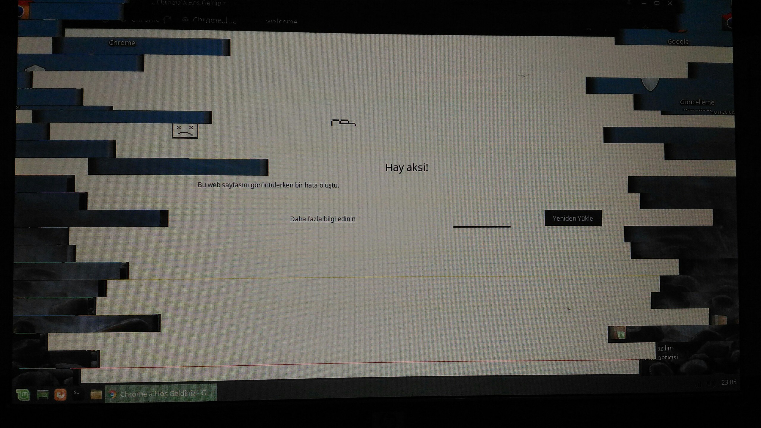

Şöyle söyleyeyim, bilgisayar kafasına ne eserse açıyor. İki durum oluşuyor. Ya hiçbir şey ikondan açılmıyor ya da belirttiğim gibi açılsa bile kafayı yiyor. Ben de anlamış değilim. Bilgisayarı kapatıp açmamla ikisi arasında gidip geliyor.
Dediğiniz kodu yazdım. Hiçbir çıktı almadım ve bir daha girdim Chrome'a ve şu hali aldı ekran:
« Son Düzenleme: 30 Mart 2017, 23:07:31 Gönderen: Mithrandir-TR »

Açılış sorunu çözüldüyse, görüntü sorunu için yeni bir konu açabilirsiniz.
