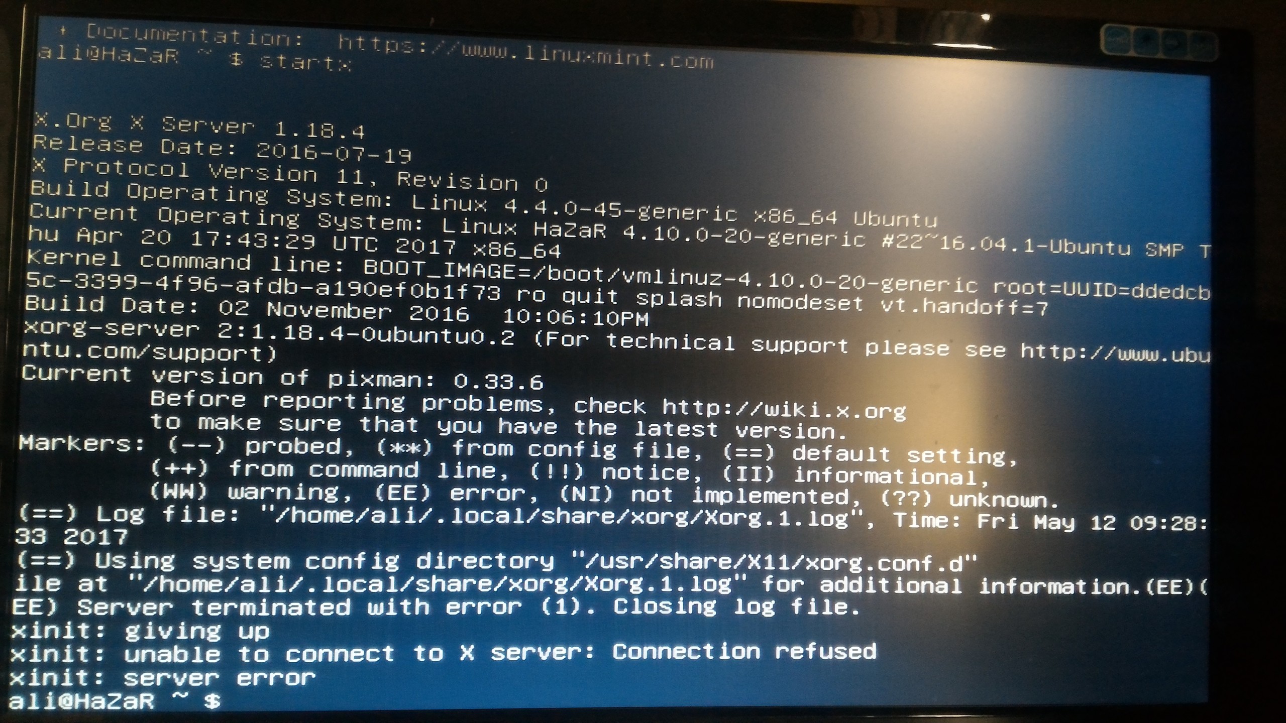

Sorunun görüntü yöneticisi kaynaklı olup olmadığını anlamak için, giriş ekranına ulaştığınızda CTRL+ALT+F1 tuşlarına birlikte basarak TTY1 uçbirimine ulaşın. Bu uçbirimde kullanıcı adı ve şifrenizi girip oturum açtıktan sonra aşağıdaki komutla masaüstüne ulaşmayı deneyiniz.
startx
Çevrimdışı A_hazar
  • İleti: 49
  • Dağıtım: Mint 19.3
  • Masaüstü Ortamı: Cinamannon
  • Grafik Kartı: Radeon Vega 8 Ve Nvidia Geforce Gtx 1650
  • İşlemci: Amd Ryzen 5 3550H
startxÇıktısı:
Aşağıdaki komutun çıktısını paylaşınız.
cat /home/ali/.local/share/xorg/Xorg.1.log
Çevrimdışı A_hazar
  • İleti: 49
cat /home/ali/.local/share/xorg/Xorg.1.logÇıktısı:

[   177.462]    Module class: X.Org Video Driver
[   177.462]    ABI class: X.Org Video Driver, version 20.0
[   177.462] (II) LoadModule: "modesetting"
[   177.462] (II) Loading /usr/lib/xorg/modules/drivers/modesetting_drv.so
[   177.462] (II) Module modesetting: vendor="X.Org Foundation"
[   177.462]    compiled for 1.18.4, module version = 1.18.4
[   177.462] (II) LoadModule: "fbdev"
[   177.462] (II) Loading /usr/lib/xorg/modules/drivers/fbdev_drv.so
[   177.462] (II) Module fbdev: vendor="X.Org Foundation"
[   177.462]    compiled for 1.18.1, module version = 0.4.4
[   177.462] (II) LoadModule: "vesa"
[   177.462] (II) Loading /usr/lib/xorg/modules/drivers/vesa_drv.so
[   177.462] (II) Module vesa: vendor="X.Org Foundation"
[   177.462]    compiled for 1.18.1, module version = 2.3.4
[   177.462] (==) Matched nvidia as autoconfigured driver 0
[   177.462] (==) Matched nouveau as autoconfigured driver 1
[   177.462] (==) Matched modesetting as autoconfigured driver 2
[   177.462] (==) Matched fbdev as autoconfigured driver 3
[   177.462] (==) Matched vesa as autoconfigured driver 4
[   177.462] (==) Assigned the driver to the xf86ConfigLayout
[   177.462] (II) LoadModule: "nvidia"
[   177.462] (WW) Warning, couldn't open module nvidia
[   177.462] (II) UnloadModule: "nvidia"
[   177.462] (II) Unloading nvidia
[   177.462] (EE) Failed to load module "nvidia" (module does not exist, 0)
[   177.462] (II) LoadModule: "nouveau"
[   177.462] (II) Loading /usr/lib/xorg/modules/drivers/nouveau_drv.so
[   177.462] (II) Module nouveau: vendor="X.Org Foundation"
[   177.462]    compiled for 1.18.1, module version = 1.0.12
[   177.462] (II) UnloadModule: "nouveau"
[   177.462] (II) Unloading nouveau
[   177.462] (II) Failed to load module "nouveau" (already loaded, 0)
[   177.462] (II) UnloadModule: "modesetting"
[   177.462] (II) Unloading modesetting
[   177.462] (II) Failed to load module "modesetting" (already loaded, 0)
[   177.463] (II) UnloadModule: "fbdev"
[   177.463] (II) Unloading fbdev
[   177.463] (II) Failed to load module "fbdev" (already loaded, 0)
[   177.463] (II) LoadModule: "vesa"
[   177.463] (II) Loading /usr/lib/xorg/modules/drivers/vesa_drv.so
[   177.463] (II) Module vesa: vendor="X.Org Foundation"
[   177.463]    compiled for 1.18.1, module version = 2.3.4
[   177.463]    Module class: X.Org Video Driver
[   177.463]    ABI class: X.Org Video Driver, version 20.0
[   177.463] (II) UnloadModule: "vesa"
[   177.463] (II) Unloading vesa
[   177.463] (II) Failed to load module "vesa" (already loaded, 0)
[   177.463] (II) NOUVEAU driver Date:   Tue Dec 8 15:52:25 2015 +1000
[   177.463] (II) NOUVEAU driver for NVIDIA chipset families :
[   177.463]    RIVA TNT        (NV04)
[   177.463]    RIVA TNT2       (NV05)
[   177.463]    GeForce 256     (NV10)
[   177.463]    GeForce 2       (NV11, NV15)
[   177.463]    GeForce 4MX     (NV17, NV18)
[   177.463]    GeForce 3       (NV20)
[   177.463]    GeForce 4Ti     (NV25, NV28)
[   177.463]    GeForce FX      (NV3x)
[   177.463]    GeForce 6       (NV4x)
[   177.463]    GeForce 7       (G7x)
[   177.463]    GeForce 8       (G8x)
[   177.463]    GeForce GTX 200 (NVA0)
[   177.463]    GeForce GTX 400 (NVC0)
[   177.463] (II) modesetting: Driver for Modesetting Kernel Drivers: kms
[   177.463] (II) FBDEV: driver for framebuffer: fbdev
[   177.463] (II) VESA: driver for VESA chipsets: vesa
[   177.463] xf86EnableIOPorts: failed to set IOPL for I/O (Operation not permitted)
[   177.581] (EE) [drm] Failed to open DRM device for pci:0000:01:00.0: -19
[   177.700] (EE) [drm] Failed to open DRM device for pci:0000:01:00.0: -19
[   177.700] (EE) open /dev/dri/card0: No such file or directory
[   177.700] (WW) Falling back to old probe method for modesetting
[   177.700] (II) Loading sub module "fbdevhw"
[   177.700] (II) LoadModule: "fbdevhw"
[   177.700] (II) Loading /usr/lib/xorg/modules/libfbdevhw.so
[   177.700] (II) Module fbdevhw: vendor="X.Org Foundation"
[   177.700]    compiled for 1.18.4, module version = 0.0.2
[   177.700]    ABI class: X.Org Video Driver, version 20.0
[   177.700] (EE) open /dev/fb0: Permission denied
[   177.700] (WW) Falling back to old probe method for fbdev
[   177.700] (WW) VGA arbiter: cannot open kernel arbiter, no multi-card support
[   177.700] (EE) Screen 0 deleted because of no matching config section.
[   177.700] (II) UnloadModule: "modesetting"
[   177.700] (II) UnloadModule: "fbdev"
[   177.700] (II) UnloadSubModule: "fbdevhw"
[   177.700] (II) Loading sub module "vbe"
[   177.700] (II) LoadModule: "vbe"
[   177.700] (II) Loading /usr/lib/xorg/modules/libvbe.so
[   177.712] (II) Module vbe: vendor="X.Org Foundation"
[   177.712]    compiled for 1.18.4, module version = 1.1.0
[   177.712]    ABI class: X.Org Video Driver, version 20.0
[   177.712] (II) Loading sub module "int10"
[   177.712] (II) LoadModule: "int10"
[   177.712] (II) Loading /usr/lib/xorg/modules/libint10.so
[   177.719] (II) Module int10: vendor="X.Org Foundation"
[   177.719]    compiled for 1.18.4, module version = 1.0.0
[   177.719]    ABI class: X.Org Video Driver, version 20.0
[   177.719] (II) VESA(0): initializing int10
[   177.719] (EE) VESA(0): Cannot read int vect
[   177.719] (II) UnloadModule: "vesa"
[   177.719] (II) UnloadSubModule: "int10"
[   177.719] (II) Unloading int10
[   177.719] (II) UnloadSubModule: "vbe"
[   177.719] (II) Unloading vbe
[   177.719] (EE) Screen(s) found, but none have a usable configuration.
[   177.719] (EE)
Fatal server error:
[   177.719] (EE) no screens found(EE)
[   177.719] (EE)
Please consult the The X.Org Foundation support
         at http://wiki.x.org
 for help.
[   177.719] (EE) Please also check the log file at "/home/ali/.local/share/xorg/Xorg.1.log" for additional information.
[   177.719] (EE)
[   177.746] (EE) Server terminated with error (1). Closing log file.
Aşağıdaki komutun çıktısına da bakalım.
