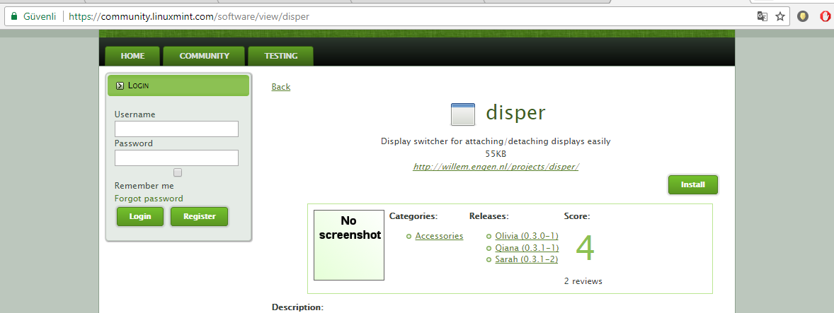

js uzantılı bir dosya çıktı zip dosyası içerisinden. Bunun kurulumunu nasıl yapmalıyım.
Bu arada aşağıdaki web sitesinde girerek install butonuna basarak kurulum yaptım. Bundan sonra ne yapmalıyım :)
« Son Düzenleme: 21 Temmuz 2017, 07:46:44 Gönderen: mehmethanifi »
Cinnamon Uygulamacığını, Sistem Ayarları => Uygulamacıklar => "Kurulabilir uygulamacıklar" sekmesinden kurmanız gerekiyor. Kurulum sonrasında "Kurulu uygulamacıklar" sekmesinden panele ekleyebilirsiniz.

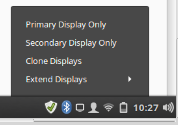

Hocam dediğiniz şekilde yükledim teşekkür ederim.
Yanlız burada ki seçenekleri seçtiğim zaman dizüstü bilgisayarın dokunmatik ekranında (ikinci panel ekranı) görüntü yansımıyor.

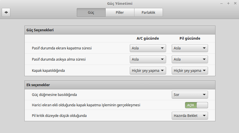

Bu arada güç seçeneklerimde şu şekilde belki faydası olur.
Yurt dışı formlarından da yaptığım araştırmada bu model bilgisayarlar hakkında güç seçeneklerinden ekran görüntüsü paylaştığım ayarları yapın yazıyordu.
