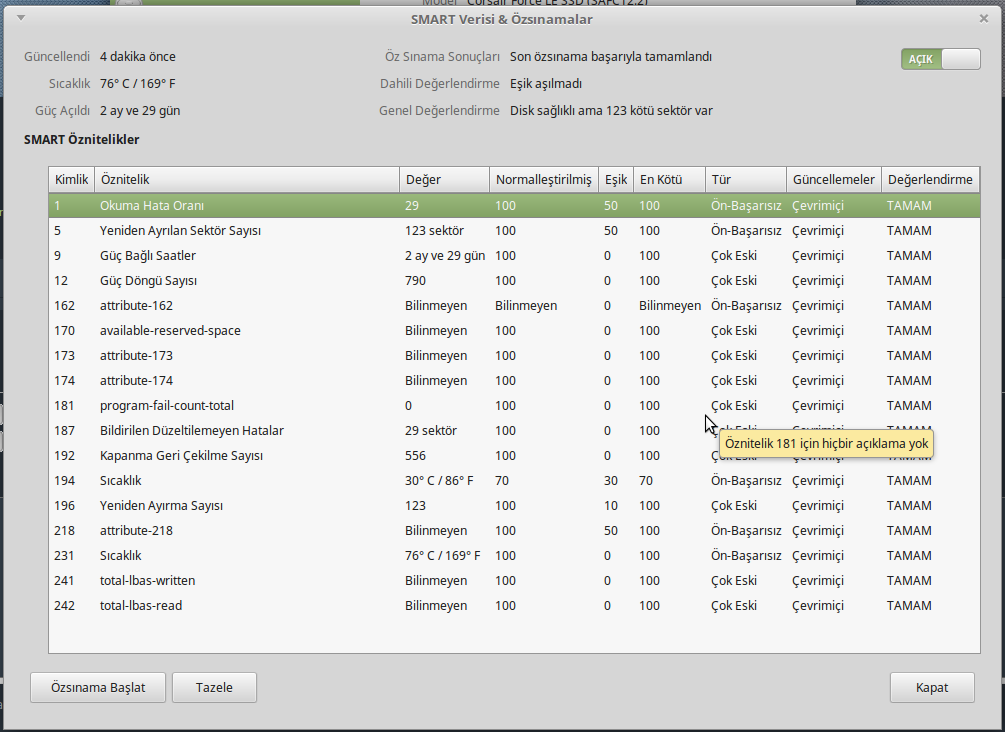

Merhabalar, SMART taramasının sonucunun ekran görüntüsünü paylaşıyorum. 123 badsector diyor, yepyeni (3 aylık) bir SSD'de bu nasıl mümkün olabilir?
Ynt: İnternetten Tam Ekran Video İzlerken Kapanma Sorunu
« Yanıtla #11 : 03 Ağustos 2017, 14:02:29 »
Grub önyükleyici menüsü => Gelişmiş seçenekler  altındaki kurtarma kipi (recovery mode) seçeneği ile sistemi başlatın. Bir süre sonra bir menü daha gelecek, burada "fsck" seçeneğini seçerek dosya sistemini taratmayı deneyin.

Dediğinizi yaptım, şu an sorun yok gibi görünüyor ama SMART testini tekrarladığımda sonuç hâlâ aynı. Sizce ssd'yi garantiye yollamam gerekir mi?

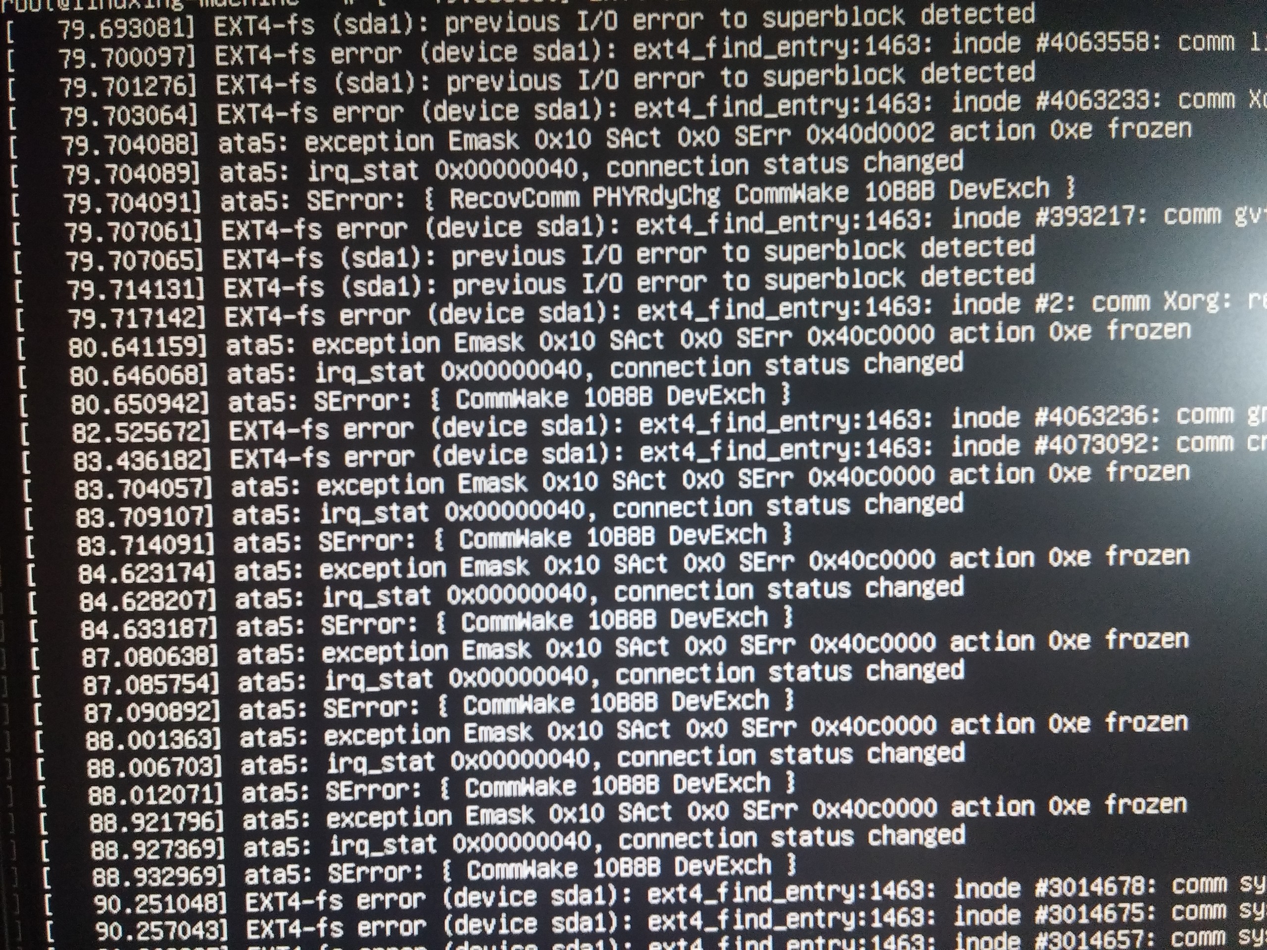

Maalesef bilgisayar açılıyor ama masaüstüne giriş yapınca bir kaç saniye sonra masaüstü kapanıp seri halde böyle hatalar veriyor:

Sürekli dosya sistemi hatası oluştuğuna göre diskte donanımsal bir sorun olması kuvvetle muhtemel. Bence yedeklerinizi alıp diski servise göndermelisiniz.
