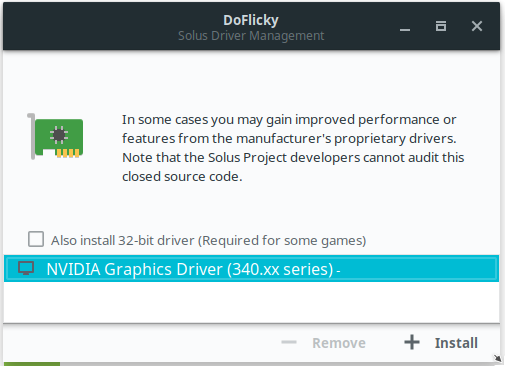

Linux Solus Dagıtımını kurdum.Nvidia Driverını kurduktan sonra black screen problemi yasıyorum ve terminal gelmeden imleç o şekilde kala kalıyor.
kurdugum driver bu orada 32 bit seçeneği var ama tam olarak ne işe yaradıgını bilmiyorum onu seçmelimiyim ?

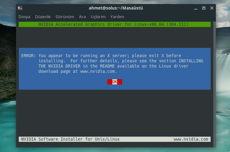

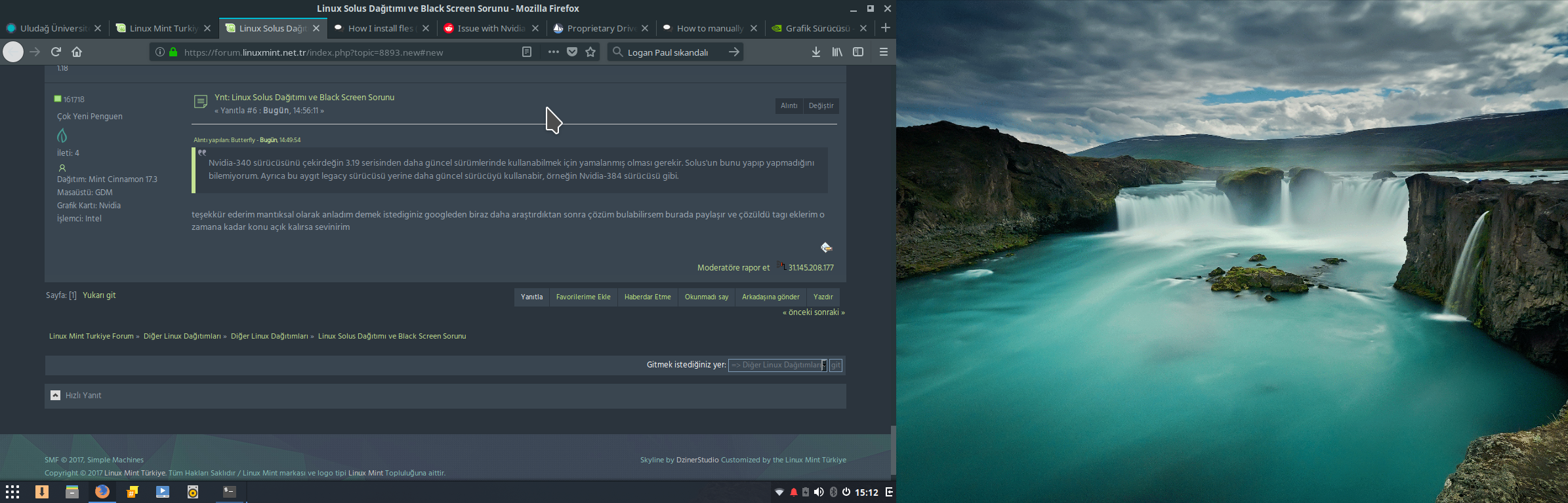

[member=8]Butterfly[/member] Ekran resmi çektigimde resimdeki gibi ekranın benim gördügüm kısmı kadar birde görünmeyen kısmı oldugunu farkettim bu nedir neden kaynaklıdır ? çünkü fan deli gibi calışmakta.Ayrıca
Nvidia resmi sitesinden Nvidia-384 x64.run uzantılı driveri indirdim ve root ettikten sonra kurmaya calıstıgımda x server çakışması oldu sanırım.X servera zarar vermeden bu driveri nasıl yükleyebilirim ctrl+alt+f2 ile terminale gectikten sonra orada kurulum yapabilirim sanırım fakat black screen veripte tekrardan sistemi kurmaya üşendiğimden önce size soruyum dedim sistem format atmadan driverı kaldırıp eski haline getirme yöntemi var ise onuda söylerseniz sevinirim.

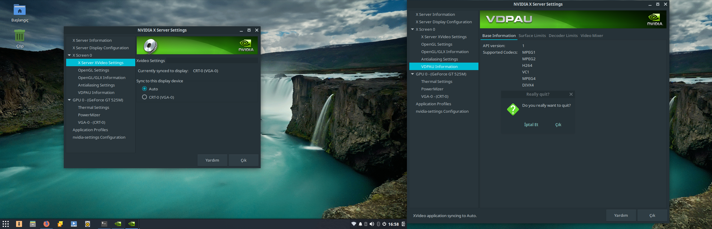

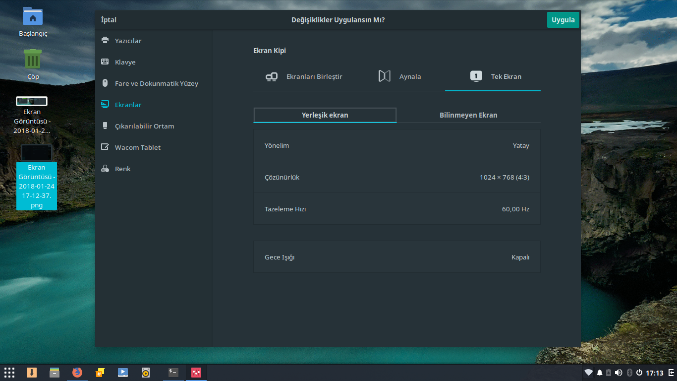

teşekkür ederim solusun kendi forumunda buldugum bir yöntem ile nvidia driveri kurabildim sonunda ancak şimdide şöyle bir sorunum var
örnek olarak yukarıda verdigim resmin sag tarafında kalan boş bolmeyi kullanıyorum ancak sol tarafdaki bölmede ekranın görünmeye kısmında aktif ve ben o görünmeye kısımdan acılan pencereleri rastgele click atarak bu ekrana cekebiliyorum çift ekran kullanıyormusum gibi düşünebilirsiniz .umarım anlatabilmişimdir
