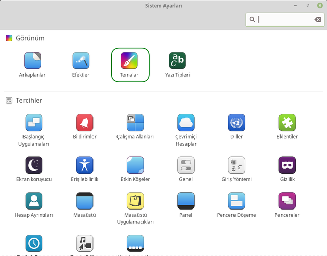

Cinnamon Masaüstü ortamında, temaları düzenlemek için Menü => Tercihler => Sistem Ayarlarını (Cinnamon Ayar Yöneticisi) açınız.
(Not : Sistem Ayarlarına menünün sol kısmındaki sık kullanılanlar bölümünden de erişebilirsiniz.)
Sistem Ayarlarında Görünüm bölümü altında bulunan Temalar düğmesine tıklayınız.

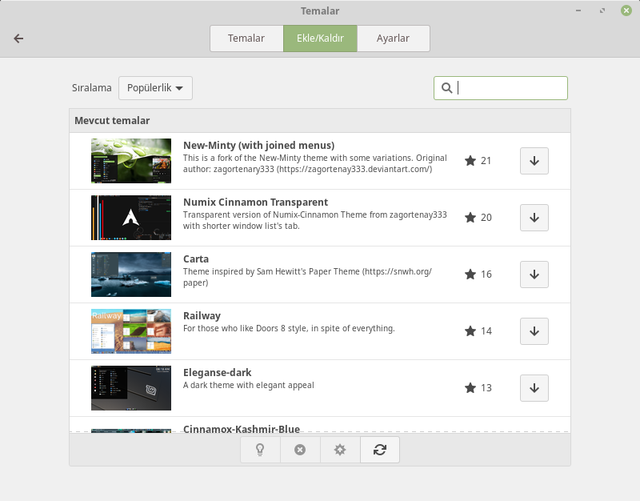

Daha fazla Cinnamon teması yüklemek isterseniz, Ekle/Kaldır sekmesine tıklayınız.
Bu sekmeyi ilk defa açıyorsanız, önbelleği güncelleme ile ilgili iletişim kutusundaki mesajı onaylarak güncelleme yapmalısınız. Güncelleme sonrası açılan alanda, temaları popülerlik, ad ve eklenme tarihlerine göre sıralayabilir, sağ taraftaki arama kutusu yardımıyla arama yapabilirsiniz.

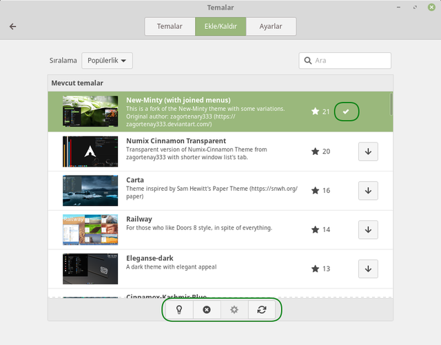

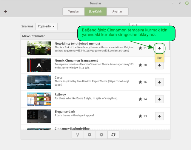

Açılan Ekle/Kaldır sekmesinden yüklemek istediğiniz temayı seçip, yanındaki kurulum düğmesine tıklayarak temayı yükleyebilirsiniz.
Yükleme sonrasında, yüklemesi tamamlanan temanın yanında bir tik işareti göreceksiniz.
Alt kısımdaki yenileme düğmesi yardımıyla önbelleği güncelleyebilirsiniz. Yüklü temaları seçtiğinizde, alt kısımda etkinleşen düğmeler yardımıyla bunları güncelleyebilir, silebilir ve bilgi alabilirsiniz.

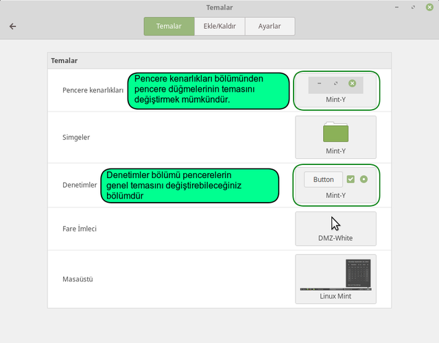

Pencere ve Pencere kenarlıkları için farklı temaları etkinleştirmek için, ilgili bölümün karşısındaki alana tıklayıp açılan bölümden seçim yapabilirsiniz.
Denetimler bölümü pencerelerin genel temasını değiştirebileceğiniz bölümdür.
Pencere kenarlıkları bölümünden ise, pencere kapatma, küçültme ve büyültme düğmelerinin bulunduğu kenarlıkların temasını değiştirmek mümkündür.

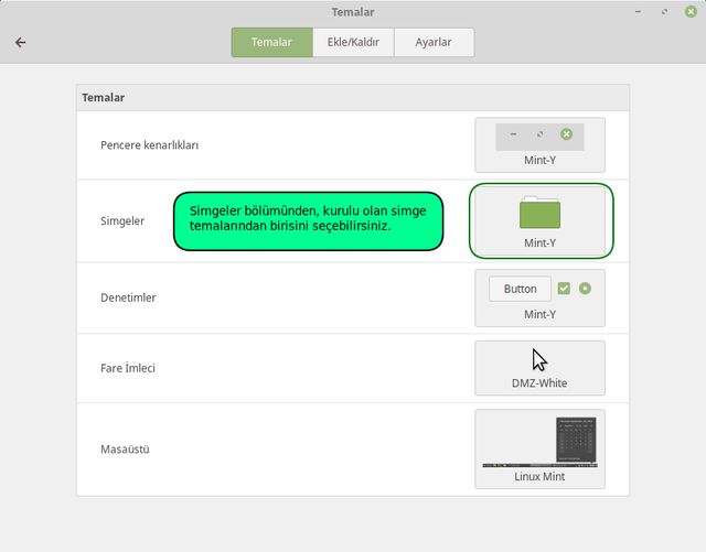

Simge temasını değiştirmek için, Simgeler bölümün karşındaki alana tıklayıp, beğendiğiniz bir bir tanesini seçebilirsiniz.
